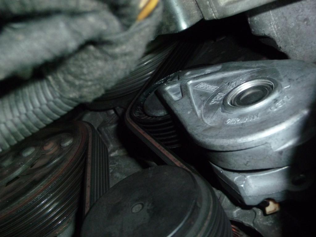

Photo du galet tendeur,
Alors voici des vidéos filmées ce matin pour vous montrer,
Ici le nouveau galet tendeur en pleine action avec le ronronnement...est ce qu'il tourne normalement ? :unsure:

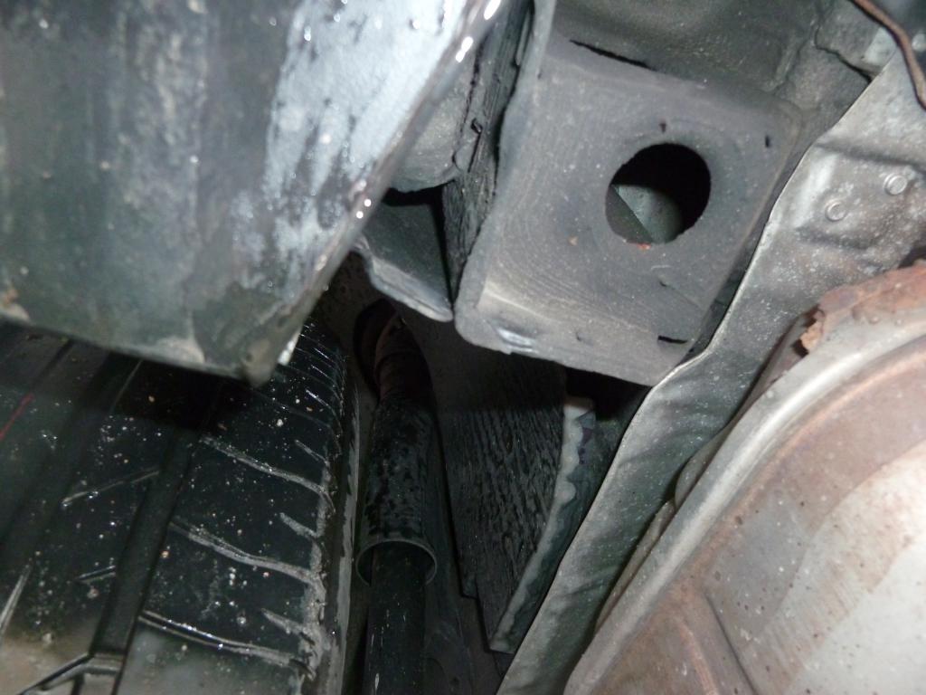

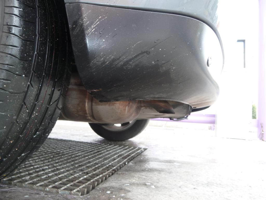

Et pour conclure avec les ennuis, mon liquide de lave glace fuit à l'arrière lorsque je mets le balayage + liquide en route (lunette arrière) ça retombe au niveau des sorties d'échappement, le tuyau est surement percé ou bouché

Je n'ai pas le même galet tendeur que toi apparemment, j'ai un amortisseur en plus. Par contre il me semble qu'il vibre beaucoup pour un galet neuf, mais peut-être que ces vibrations ne viennent pas du galet mais d'ailleurs.
Donc un contrôle des poulies est nécessaire peut-être que l'une d'entre elles présente un jeu ou voilage anormale. Je pense surtout à la poulie damper mais les autres ne sont pas à écarter pour autant.

Voiture lavée, aspirée, elle rentre en mode hibernation dans le garage jusqu'à ce que je trouve le problème, en attendant je me tape la 3-6 TD powaaaaaaaa :bigsmile:
Je trouvais aussi avant remplacement que le galet vibrait beaucoup mais vu que personne ne disait rien avec mes vidéos je me suis dit que c'était normal :unsure:
Je vais donc privilégier la piste des poulies merci pour ton retour Touco !
