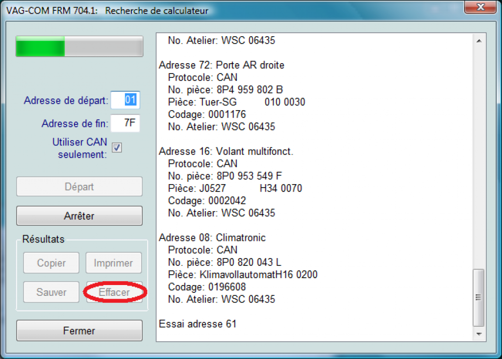

Je te conseil de les renitialiser et de rouler ^^, la tu auras tes vrai défauts
Hier jai sur une a3 110ch TDI de 1997, 27defaults :bigsmile: , tout remis a zéro, elle marchait deux fois mieux mdr...
Il suffit juste de cliquer sur "effacer" quand l'auto scan est terminé pour réinitialiser ?
Oui voilà tu efface tu roule comme je tavais dit et tu verras tes vrais défauts
Bon j'ai effacé et je suis retourné rouler mais j'ai pas eu le temps de refaire un scan, je le referai demain si j'ai le temps au pire dimanche...
