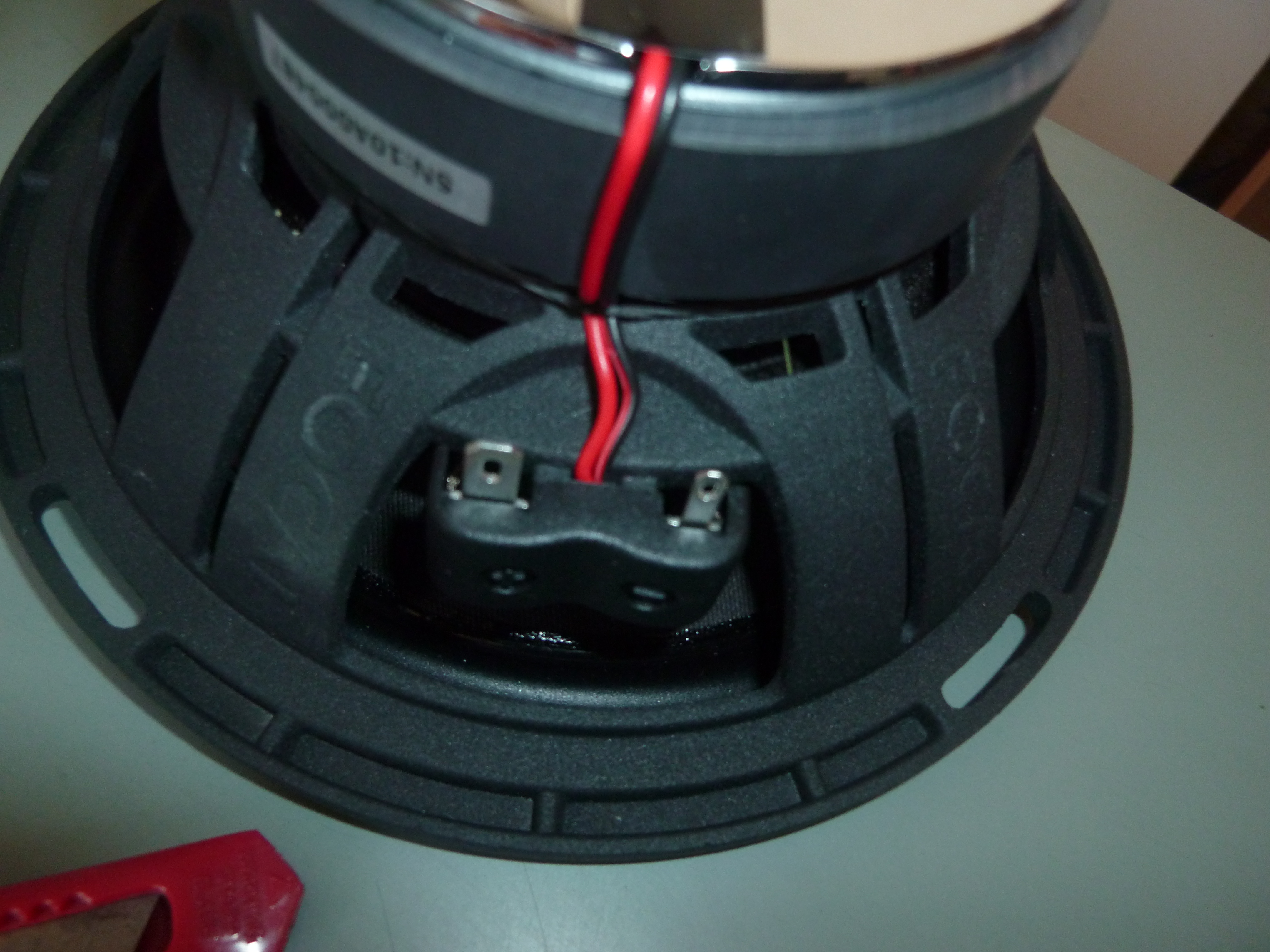

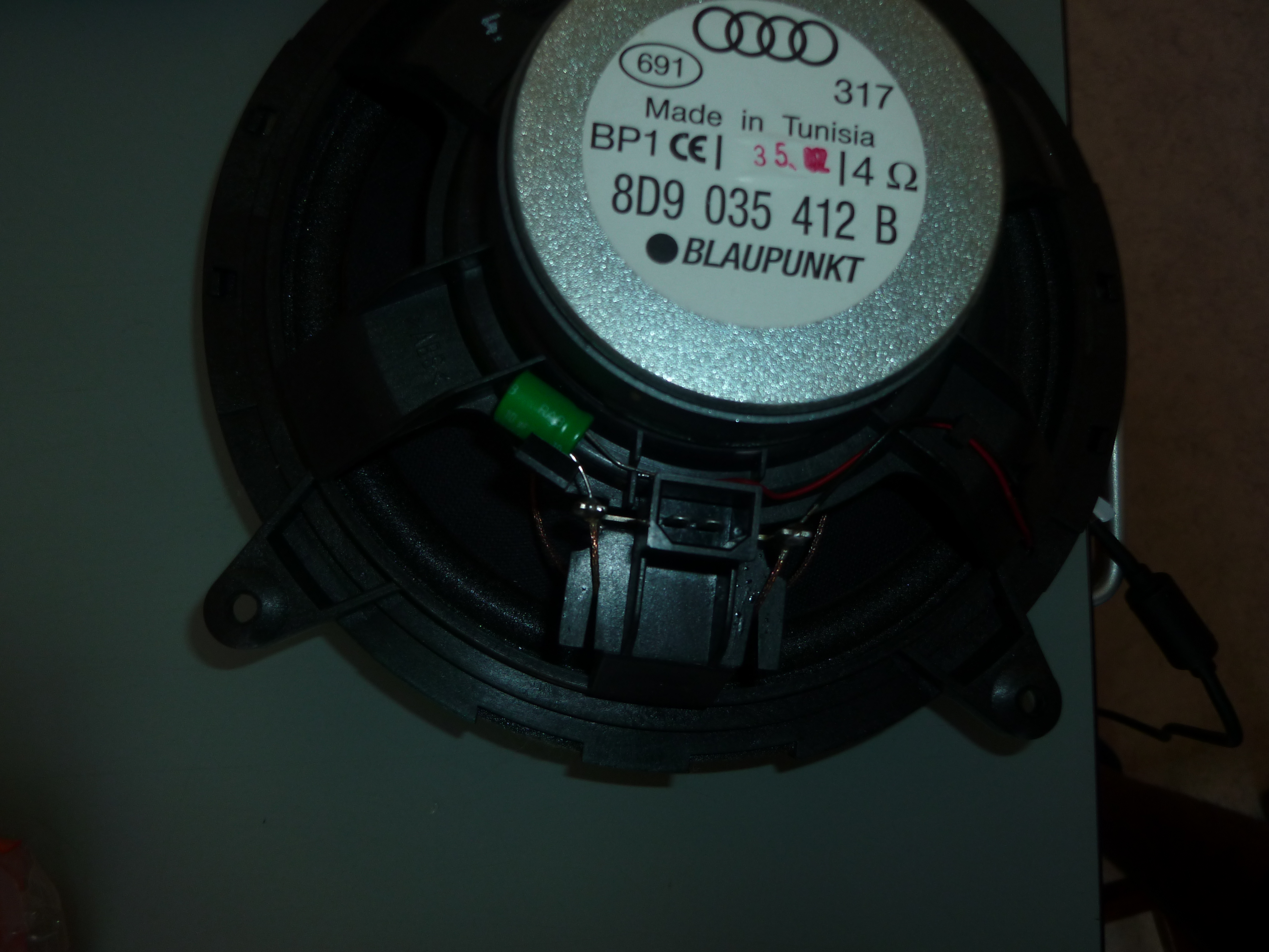

J'ai encore une question :bigthumbup:
Pour les HP arrières la prise la connectique n'est pas la même du hp d'origine à celui que je souhaite installé,
Est ce que l'on peut adapter ça ou autre ? :unsure:
HP d'origine
Le nouveau
Salut Gasy,
C'est juste une connexion à la con, mais c'est la même chose. Il te faut des petites cosses de hauts parleurs que tu trouves en centre auto. Tu coupes tes fils, tu serti tes cosses HP et tu les branches sur les 2 prises de ton connecteur. Dans le bon sens de préférence lol. (y'a un + et un -)
EDIT : (pour le + et les -, tu regardes sur le connecteur d'origine il doit y avoir 2 fils qui arrivent, un avec un trait de couleur et un entièrement de la même couleur. Celui qui a un trait est le +.
