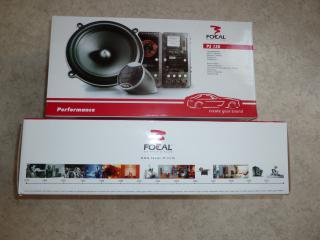

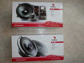

Salut à tous :vert: :coucou:
Petit achat du jour
Montage prévu je sais pas quand :bigsmile:
Gasy le retour Yeah !!!! :applaudit:
:bigsmile: :bigsmile: Hop hop hop, installes nous tout ça et fais nous des petites photos :eldiablo:
:Forum68: :Forum68: :Forum68:
ah, c'est vrai !!
alors dis nous pour combient tu en as eu et les références du matos acheté ?
as tu pris les entretoises ?
Ah chouette achat, tu vas pouvoir écouter la musique à fond maintenant qu'il fait meilleur, tu n'auras plus froid les vitres ouvertes !!!! :coucou:
Alors pour l'avant Kit éclaté PS 130 FOCAL prix 159,94 euros
à l'arrière HP coaxiaux PC 165 140 euros
Ce sont en fait les remplaçant des Polyglass
Remise sur le tout, total TTC donc j'ai payé 210 euros :bien:
Pour les entretoises j'ai regardé à Nortoto et Feu rouge et j'ai pas trouvé... :colere:
D'autres pistes pour en trouver peut être?
