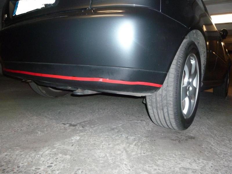

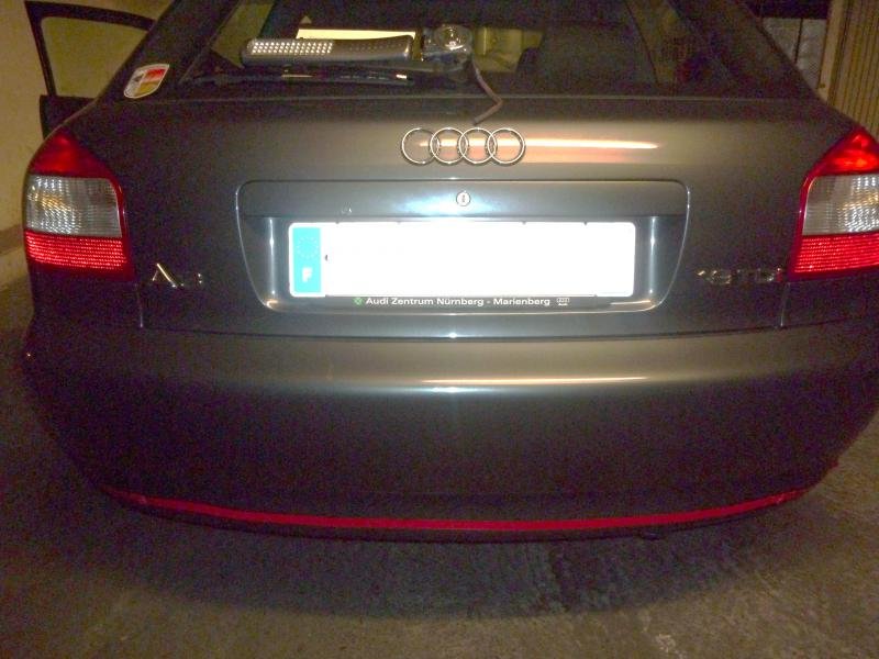

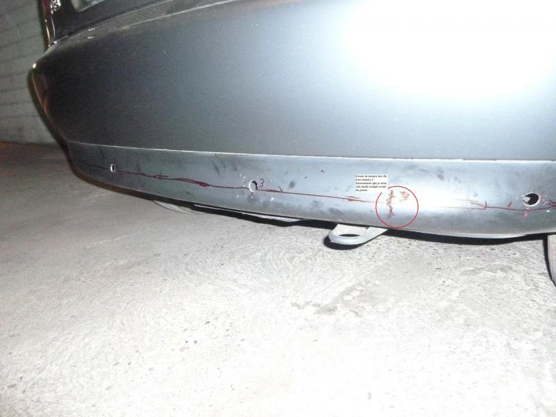

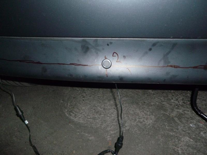

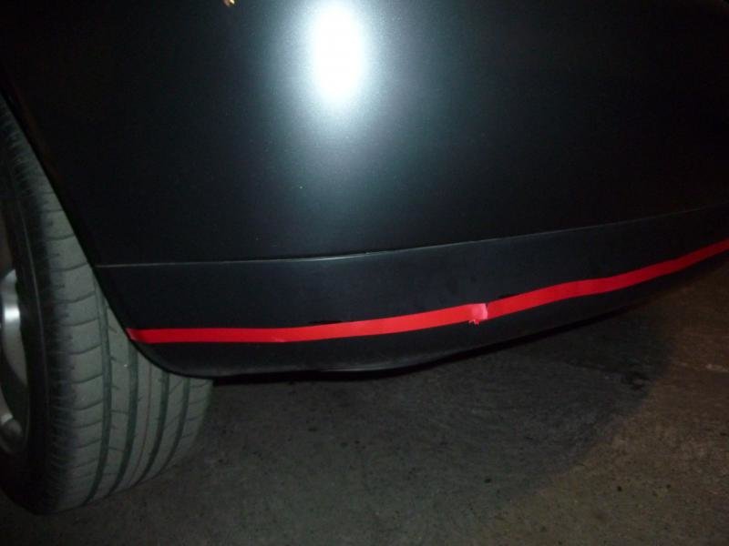

Non pas encore je voulais tracer la ligne à 55 mm de la limite PC/jupe mais c'est pas régulier en mesurant à certains endroits...je trouve plus ou moins de 55 mm j'ai fait du taff à la j'temm**de :P ...je l'ai tracé avec un mètre de bricoleur en alu donc c'est pas précis surtout quand il se plie alors que ta rien demandé... et tout seul c'est galère <_< ...
Je vais recommencer avec un mètre comme pour mesurer un tour de taille, le plus souple...
J'y vais après là je souffle un peu je rentre du taff :bigthumbup:

Bon finalement j'ai réussi à démonter mon deuxième panneau de porte grâce à un tournevis à embout pointu mais surtout le produit miracle
Les panneaux de portes démontés je prends le matos pour le radar de recul

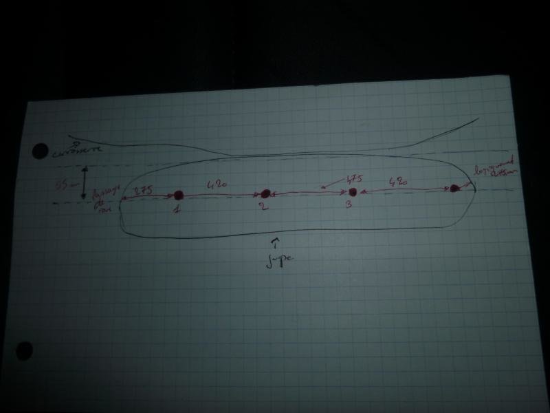

On relie une dernière fois l'aide mémoire fait maison :bigthumbup:

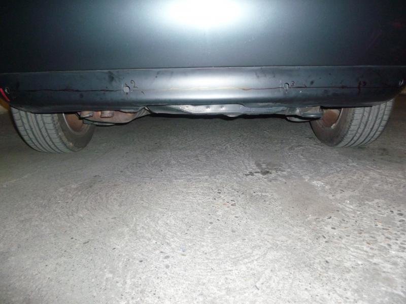

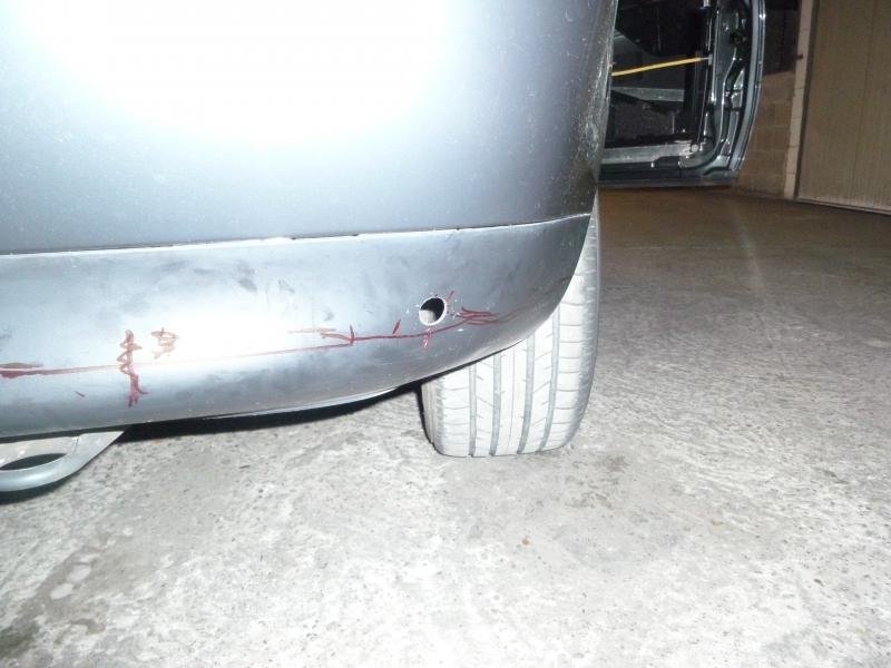

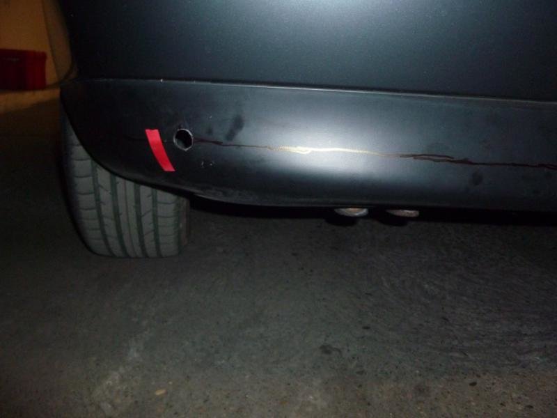

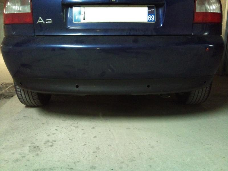

Alors comme modèle les mesures de LSDA et la photo de JS2

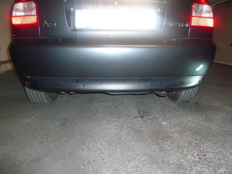

Voilà le résultat sur la 8L de Gasy
J'ai augmenté le contraste car il fait noir en bas voilà pourquoi c'est brillant sur les photos :unsure:
Petite erreur de mesure un moment donné heureusement que je m'en suis rendu compte avant le perçage :bigthumbup:
Voilà je n'avais pas de lime ronde sous la main et la flemme de continuer j'suis crevé (debout depuis 3h30 vive le taff :vert:)
La suite ce week-end ou la semaine pro :eldiablo:

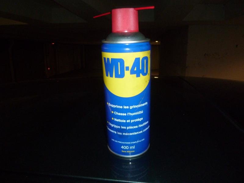

Simpa, par contre le flacon de WD40 sur le toit , jamais tu me ferras faire ça !^^
lol c'est cler :eldiablo:
tu l'a acheté ou ton radar de recul? car il m'en faut un tout a l'heure j'ai failli reculé dans un piquet ! je ne l'avais pas vu :angry:
C'est dangereux pour la peinture ? :blink:
C'est pour les griffes ! un flacons en métal posé sur la carrosserie c'est mal :bigthumbup:
C'est pas le top en effet mais suffit de ne pas le poser comme un goret et c'est ni vu ni connu :bigthumbup:
Je fais ça moi aussi des fois ^^' :bigsmile: :bigsmile:
:nanana: j'ai bien fait gaffe en le posant c'était juste la photo sinon c'est sur les tapis dans la caisse jamais sur les sièges pareil pour la lampe et les outils :eldiablo:
j'imagine bien que tu n'as pas frotté le flacon sur le toit ! :bigsmile:
c'est un réflex chez moi c'est tout... et cosmétic auto n'arrange rien !

J'ai tracé avec un feutre vellada comme pour écrire sur ardoise avec un chiffon humide ça part facilement...
Je sortirai l'éponge à grattoir et le savon si sa part pas :eldiablo:

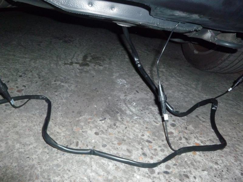

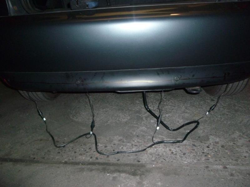

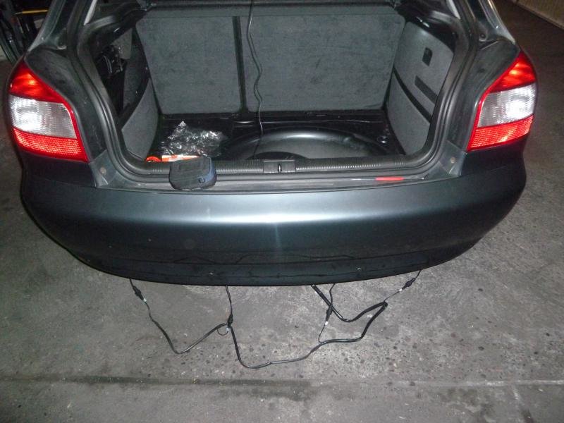

Bon alors le radar de recul est monté et semble fonctionner correctement...
C'est encore le foutoir à l'arrière j'ai juste fait les passages et branchements mais pas le rangement des fils

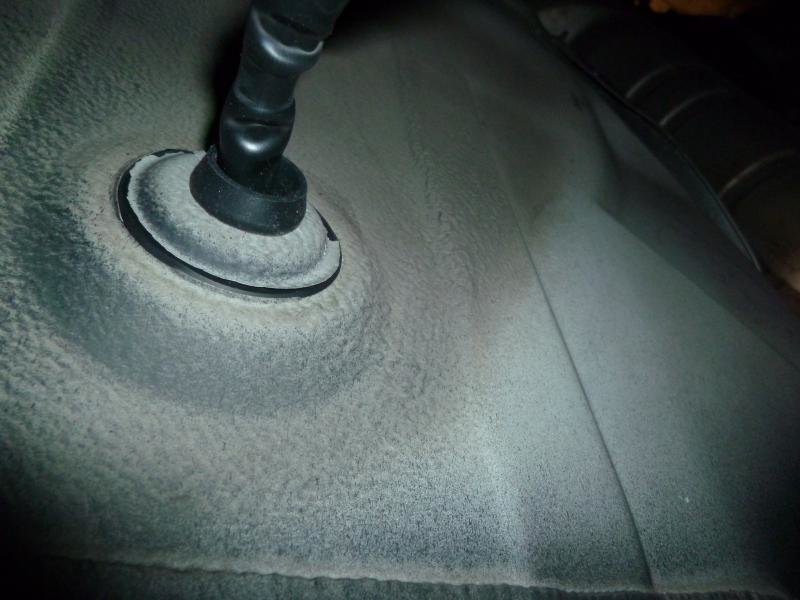

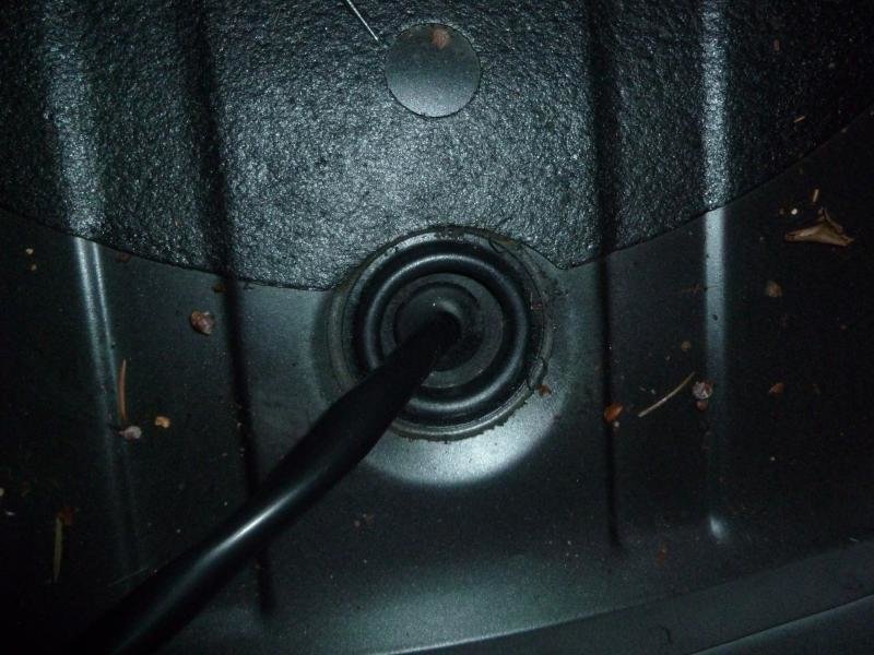

Passage des fils sous la voiture après avoir fait un trou avec la scie à cloche fourni dans le kit, le joint que l'on voit était déjà présent je n'ai rien ajouter :bigthumbup:
Et sous la voiture

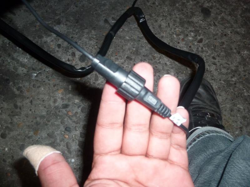

Les câbles sont très bien protégés et les branchements également, on les branche ensemble et ensuite un petit capuchon à visser s'emboite pour "renforcer" la protection.
Et enfin le bordel en ce moment je rangerai tout ça proprement demain :P
