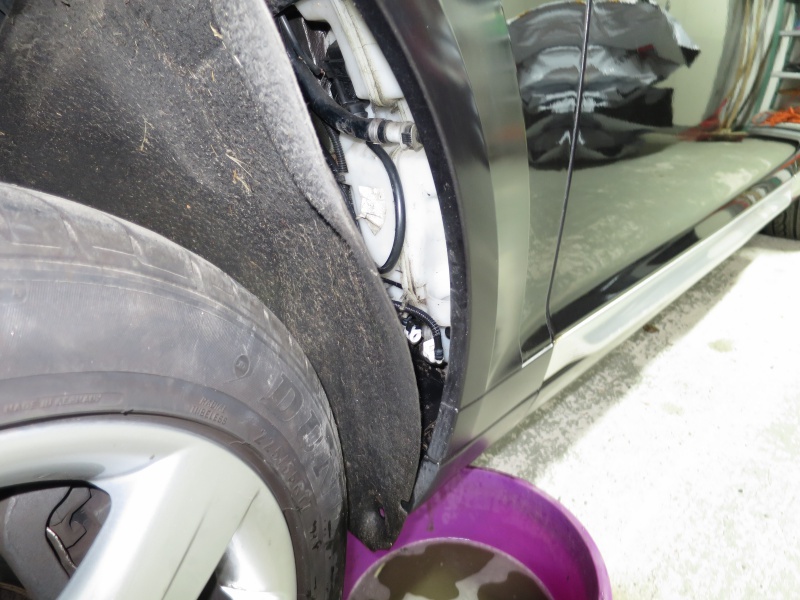

Un de plus à avoir cette foutue maladie, j'ai la batterie complément déchargée, les garnissages sont remplis d'eau, j'ai aussi de l'eau au niveau de la roue de secours, je croise les doigts pour le mmi... :/
Après démontage il semblerait que les auréoles du tuyaux lave glace soient assez ancien, c'est plutôt une fuite au niveau de la baie :/
