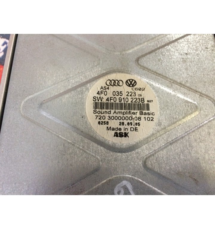

Tu a la référence Audi de ton ampli ? Cest écrit dessus
Merci GéGé91 oui le 4F0 035 223
est l'autre Sw:4F0 910 223B
est plus bas 7203000000-07 102
Voilou voilà vais voir si je trouve quelque chose à plus
C'est ça ton étiquette ?
Tu risques de chercher longtemps
Il sont dans l'épaisseur du tableau de bord
Tu ouvres ta porte avant et tu regardes la tranche de ton TDB
Tu trouves une trappe c'est là, de mémoire il y en a des deux côtés
