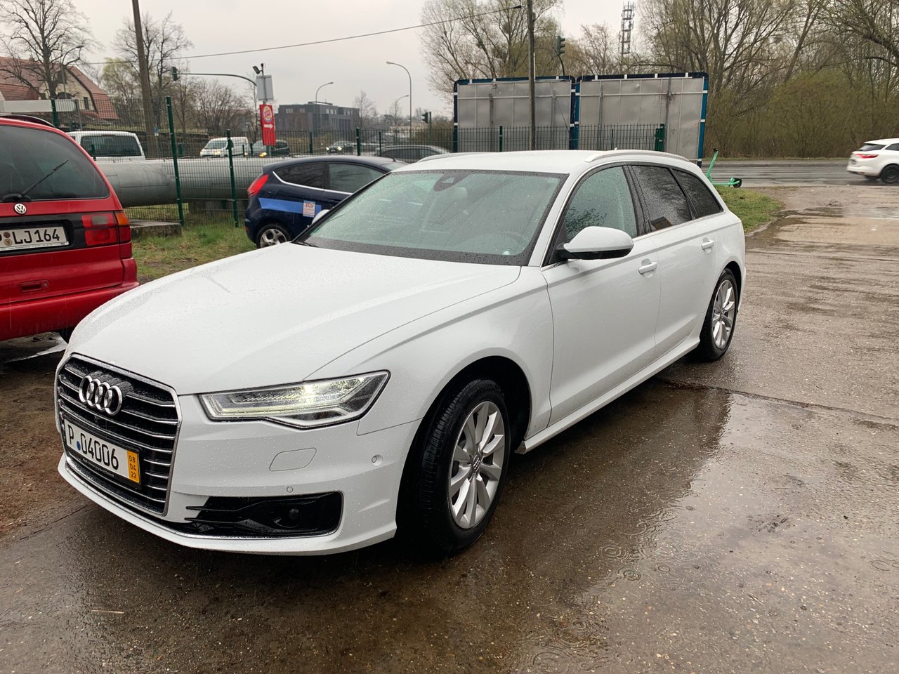

Pour le plaisir, quelques petites photos de la dame blanche sur la route du retour. En attente des papiers français, madame est consignée au garage la validité des plaques temporaires étant expirée -

hello à tous, et voilà ma cinquième Audi A6 avant dans l’ordre : 2.7 tdi 180. (2006) 2.7 tdi 190 (2011) 3.0 tdi 245 (2012) 2.0 tdi 177 (2013) Celle ci est une 1.8 tfsi 190 stronic de 2015 et 56 000 kms. Dans une configuration un peu atypique, avec quelques options sympa (bang & olufsen, cuir / alcantara, matrix led, etc…) je l’ai récupérée à Berlin ce lundi, il me reste maintenant à la rapatrier en France par étapes et à régler les papiers pour pouvoir en profiter pleinement. Pour l’instant les plaques ne sont valides que jusque fin de semaine , je vais peut être avoir quelques jours pendant lesquels je ne vais pas pouvoir rouler le temps d’obtenir l’immatriculation provisoire en WW. deux modif à faire : * faire activer CarPlay. Si vous avez la procédure je suis preneur * trouver des jantes un peu plus sympa 😝
