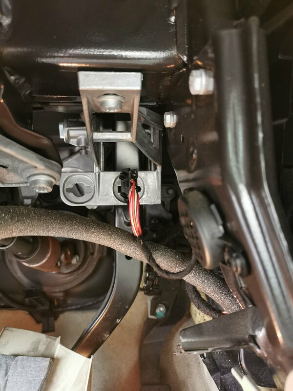

Je précise que les contacteurs se trouvent côte à côte en haut à droite de la pédale de frein sur mon véhicule. A gauche et blanc avec 2 broches, c'est celui de la pédale d'embrayage et à droite, noir avec 4 broches celui de la pédale de frein.

Hello,
Petit soucis de régulateur, je n'ai pas de contacteur blanc à 2 broches, seulement celui à 4 broches à droites !
Sur une automatique est-ce normal ?
il y a une heure, Alex_R36 a dit :
Heuu il y a sur la pédale d'embrayage sur une automatique ?
Se que je voulais savoir, c'est si c'était normal de n'avoir qu'un contacteur sur la pédale d'embrayage quand je voit sur certains model 😉
Il y en un aussi sur la pédale de frein
Moi j'ai le capteur sur la pédale d'embrayage a droite mais rien à gauche !
Il y a 6 heures, REV78 a dit :
Bon de toute façon, la pièce à été changé et le régulateur fonctionne à nouveau 😉
