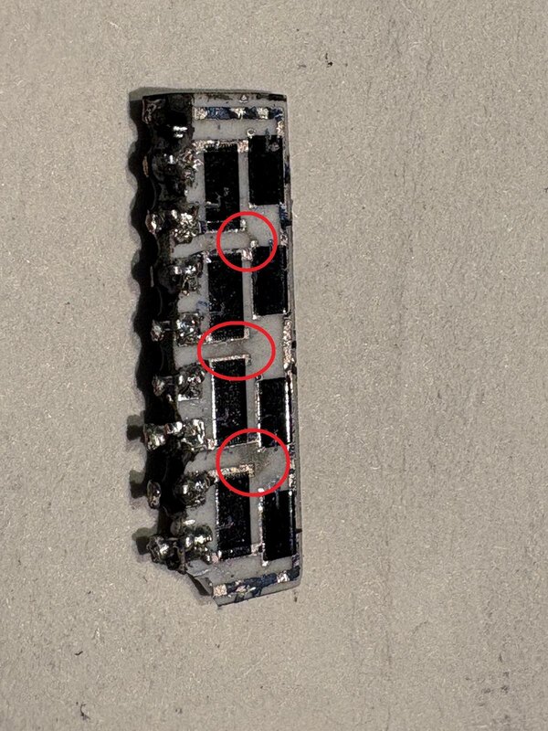

- Les réseaux de résistances de J256 ne sont pas défectueux.

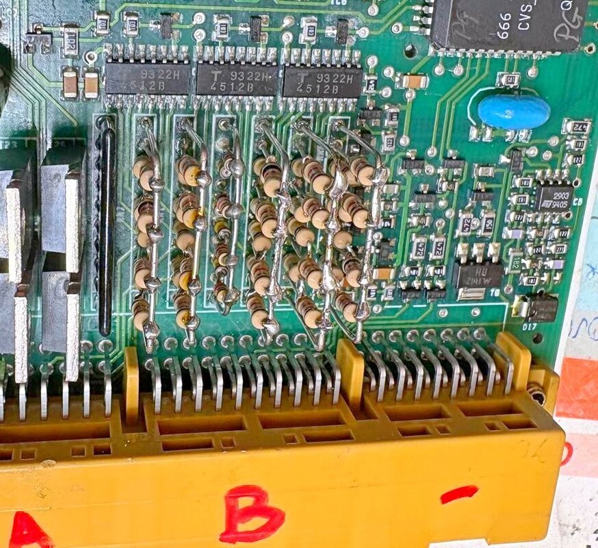

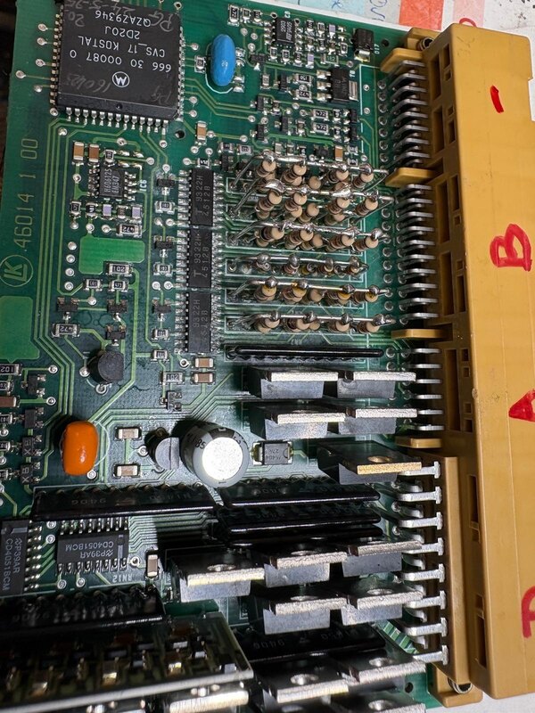

En résumé, le synoptique des "entrées- sorties" du calculateur J256.

Tu parles de 2000 € pour une réparation chez Audi, puis de 170€ pour le boîtier... Sachant qu'il faut 5 minutes pour le changer, je ne pense pas qu l'on parle de la même chose !
D'abord, est-ce bien sur une Audi 80 Cabriolet version capote automatique ?
Les prix demandés chez Audi et ce, depuis plusieurs années, dépassent les mille euros pour le boîtier de gestion (J256), non posé.
Voilà pourquoi, depuis 2011 j'étudie ce système pour trouver des solutions de réparation à moindre coût !
Mais si maintenant on trouve chez Audi, des boîtiers neufs, de gestion de capote automatique pour Audi 80 Cabriolet à 170€, il faut le faire savoir à la communauté au plus vite !
A suivre donc ...
J ai acheté mon boîtier 167€57 centimes TTC en février 2015 sous la référence 8j7959255d . Chez Audi a Lanester par contre c est pour une TT ( je n avais pas vu qu c était une 80 que tu avais et j imagine que ce n est pas le même boitier avec le même nom.
Pour les 2000€ c était pompe vérin ... Ils me changeait tous.

De mémoire, sur les véhicules en panne, que j'ai eu sous la main, (souvent je n'ai que les boitiers), arrivé à ce stade du cycle (ouverture ou fermeture), il suffisait de remettre les deux leviers à leur place et de repasser en mode automatique : le verrouillage s'effectuait normalement.
(Puisque les éléments en défaut n'intervenaient pas dans cette partie du cycle.)
A vérifier donc !
