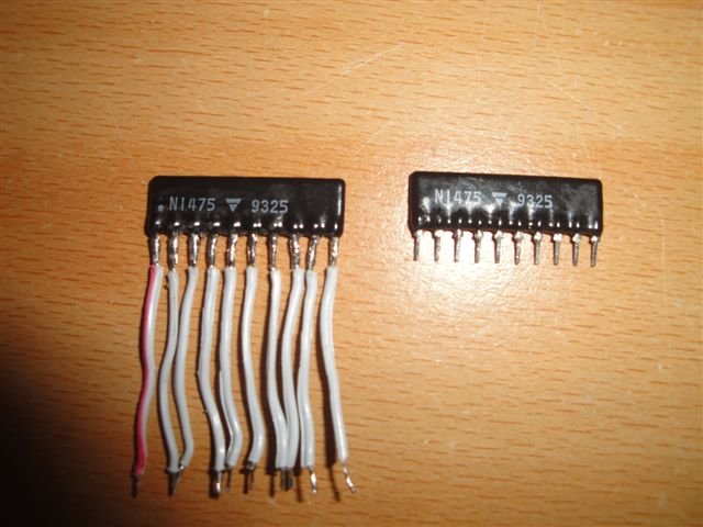

En fait, le réseau en question, (il y en a 6 identiques) n'était pas le même que précédemment.
De nouveau, après démontage du composant, le défaut avait disparu...
Remontage sur la voiture : tout fonctionne, mais pour un cycle seulement. Blocage à nouveau.
Re-démontage, test : défaut sur une autre entrée cette fois mais toujours le même réseau en cause !
J'en ai conclu que celui-ci était vraiment "pourri" et qu'il fallait le remplacer par un circuit "maison" constitué de résistances 1k et 100k 1/8 de watt car ce composant, d'origine Vishay d'après le logo, est introuvable. Le fabricant en nie même l'origine, car je pense qu'il s'agit d'une fabrication "customisée" (à la demande spécifique du client).
Après réalisation de ce réseau, tout fonctionne à nouveau normalement.
Etant convaincu maintenant que ces anomalies de fonctionnement proviennent bien des réseaux et non pas du PCB, j'en ai profité pour remplacer celui en cause dans la première panne.

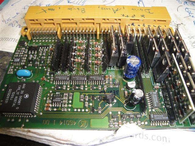

Voici quelques photos pour illustrer les posts précédents.
Les transistors sont sur des refroidisseurs ?
C'est fou cette rangée de transistors de puissance !
Et là, pour toi ce sont les pont de résistances qui font chier ?

Tu n'as pas pu trouver de réseaux de résistances équivalents dans le commerce?
Il ne te reste plus qu'à faire un kit avec une petite plaquette qui porte des résistances CMS et un peigne au pas du reseau existant afin que cela soit plug and play.... :roi:
Oui, la version "traversants" existe déjà !
Quant à la version "CMS", je l'ai dessinée mais vu la difficulté technique de réalisisation sur un coin de table, j'attends à voir en fonction des besoins...
Nickel, cette version est déjà suffisement compacte, c'est parfait!
Maintenant il ne te reste plus qu'à la noyer dans de la résine et mettre le kit en vente sur Ebay!... :petard:

Pour répondre à PHENIX, les transistors PowerMOS, de type BUK455, ne fatiguent pas. Ils sont calculés larges et fonctionnent en régime ON/OFF. Ils n'ont donc pas besoin de radiateur.
Ils commandent entre autres :
- le relais de pompe HP
- les 6 ou 8 électrovannes du bloc pompe HP
- la bobine de verrouillage de poignée de capote
- les moteurs du dispositif de fermeture et de verrouillage de malle
- la commande centralisée des vitres
- les voyants et alarmes...
Les entrées d'informations en provenance des différents switches et capteurs transitent, elles, par les fameux réseaux de résistances (6x4 entrées). Si on ajoute les alimentations, voilà comment on arrive à une cinquantaine de connections sur ce boîter.
D'où le nombre de causes de pannes possibles statistiquement très élevé !

Ces composants, de marque Vishay d'après le logo, sont inconnus chez eux.
Ce n'est pas étonnant.
Ces pièces, dont la conception remonte à plus de 20 ans, sont très probablement des composants "customisés", commandés spécialement par le fabricant du boîtier pour ses besoins spécifiques et de ce fait, ne figurent pas dans les archives des data-sheets du constructeur.
Après en avoir décortiqués quelques-uns, j'ai pu reconstituer avec certitude le schéma électrique de ce composant.
J'en ai conclu qu'il était facile de le remplacer par des petites résistances 1/8 ou 1/16 de watt, câblées en externe, ce qui est relativement commode compte tenu de la densité des composants sur le circuit.
Le réseau de résistances est composé d'une plaque de céramique sur laquelle sont imprimées en simple face les résistances carbone de 1k et 100k, reliées entre elles par des pistes argentées.
Ce sont des migrations de particules argentées entre ces pistes,soumises pour certaines d'entr'elles à des tensions permanentes (+12v et masse), qui provoquent ces fuites électriques à l'origine des pannes que nous connaissons.
A suivre...

Oui Phoenix, la version sur PCB existe (photo du 30/04/2013).
Mais le câblage direct des résistances est beaucoup plus rapide et facile à réaliser pour "l'amateur éclairé".
Et pour quelques centimes d'€, tout aussi fiable !
Pour ceux qui souhaitent tenter eux-mêmes la réparation de leur boîtier J256, je leur conseille vivement de consulter tous les posts que j'ai déposés dans ce topic depuis 2 ans et demi.
Je rappelle que tous les symptômes étaient les mêmes : début du cycle d'ouverture de la capote normal, jusqu'au déverrouillage du coffre à capote, puis blocage du processus.
Ceci étant dû à une tension "parasite" générée par un réseau de résistance défectueux et assimilable à un défaut de fonctionnement du dispositif de verrouillage de coffre à bagages.
Autre remarque : toutes les pannes concernées par ces réseaux de résistances ont été détectées, hors tension, boîtier déposé et composant non démonté, avec un multimètre Fluke Pro (Haute impédance d'entrée).
Les valeurs d'impédance comparées entre les pins d'entrées des Ic 4051 et le +VDD, sont de l'ordre 100k pour la normale et peuvent descendre à 10/20k en cas de défaut. Ce qui ne laisse planer aucun doûte et peut être détecté en quelques secondes !
Par ailleurs, si quelqu'un trouve un autre défaut dû à un autre composant, sur ce boîtier, ce serait sympa d'en faire part sur ce topic.
A+
Salut vicb3244
Pendant que tu déposais ton post, je rédigeais le mien.
Il vient donc un peu en doublon de tes observations. Désolé.
Tout d'abord, tu parles de deux boîtiers, tu en as un en secours ?
Je crois comprendre que tu as changé tous les réseaux. Pourquoi ? C'est long, fastidieux et risqué pour le circuit imprimé multicouches.
De plus c'est inutile à mon sens, car certains réseaux ne comportent aucun risque.
Si tu as des questions, je suis à ton écoute et j'essaierai d'y répondre.
A+
Re
A propos de tes mesures faites à l'oscillo, ne te formalise pas trop sur leur forme. Attarde-toi comme je l'ai dit plus haut sur les valeurs statiques de préférence.
Il ne faut pas oublier que ce sont des tensions continues entre 0 et 12v, qui viennent modifier les trains d'ondes qui servent de commandes au microprocesseur, qui à son tour va piloter les différents périphériques : bobines, vannes, moteurs,voyants, etc...
Tout se passe tellement vite qu'on a le temps de rien voir !
Autre remarque : tu dis que toutes les électrovannes sont alimentées en même temps.
C'est vrai et normal en cas d'arrêt du cycle volontairement ou en cas de panne en cours de cycle (cas le plus fréquent).
La raison est simple : il faut bloquer la capote, les coffres, etc, dans la position où ils se trouvent. La seule solution c'est d'envoyer la pression à chaque bout du vérin en même temps.
Salut piga35 justement j ai réussi a ouvrir la capote avec la pompe en connectant une seule électrovanne a la foix ,etape par étape ,mais le fusible sautait régulierement maintenant la pompe tourne mais le vérin commandé ne bouge plus(peut etre plus de préssion) . L huile de la pompe est au niveau du trais mini mais pas en dessous .
Avec le recul les deux boitiers ont la meme réaction ils ne sont peut etre pas en panne ;
Pour les réseaux de résistances qui sont sur les commandes des transistors (47k N1450) il y avais des valeurs a 300 HOMS . Attention ils sont trés dificile a remplacées car le commun n est pas relier au plus commes les réseaux d entrées mais au moin et le circuit milticouche doit possédé un plan de masse sur entre la couche supérieure et la couche inferieure ce qui a pour consequence de dissiper la température du fer a soudé et de rendre le démontage tres difficile .
Je vais re-testé les differents capteurs A+
