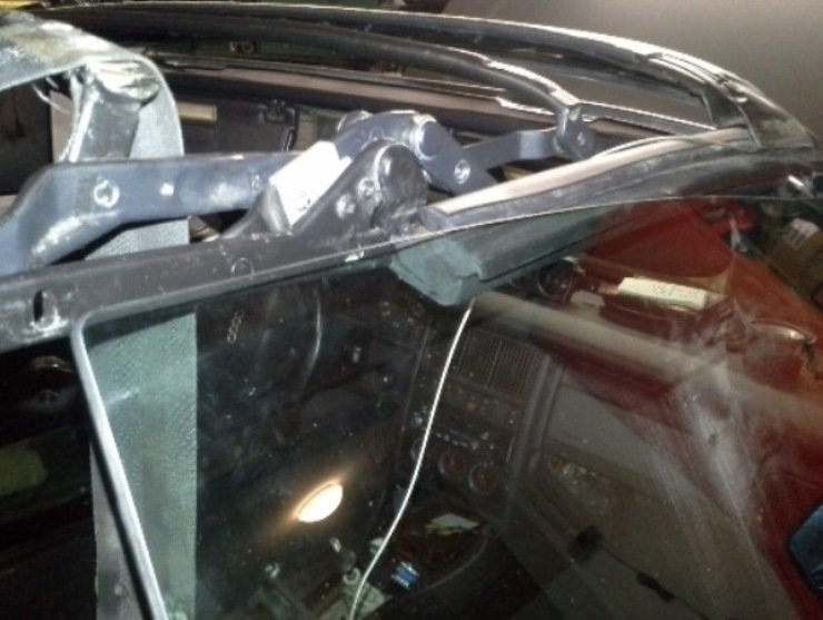

Il y a une vis creuse BTR pour réglé l inclinason du montant superieur des vitres arrieres mais en l'ajustant correctement de devant de la capote se retrouve trop haute pour pouvoir la fermer mécaniquement. C est assez dificile a expliquer .
La capote proviens d une voiture accidentée que j ai acheter pour piece.Elle est tomber dans un fossé tous le coté droit etait abimé mais le coté gauche etait nikel ,avec les problèmes que je rencontre je me demmande si elle n a pas finie sur le toit,ce qui a faussé la capote ;
Je vais essayer d illustrer mon problème avec des photos
Bonjour je viens de changer la capote avec l armature le reglage est nikel les vitres s ajustent bien avec les joints c etait bien la capote faussé suite a un toneau de la voiture du coup la capote fonctionne nikel.

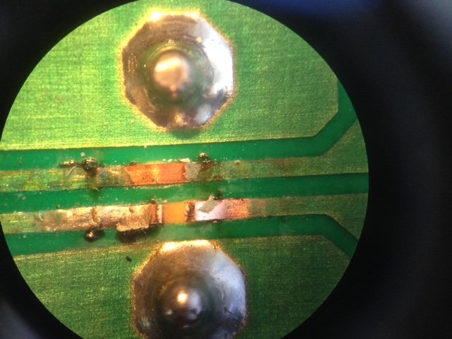

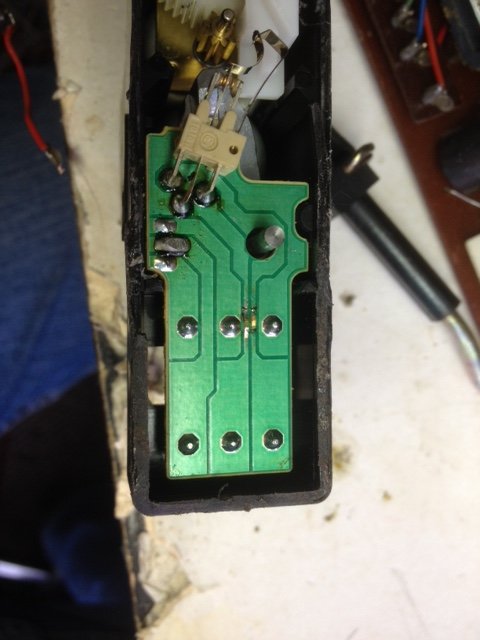

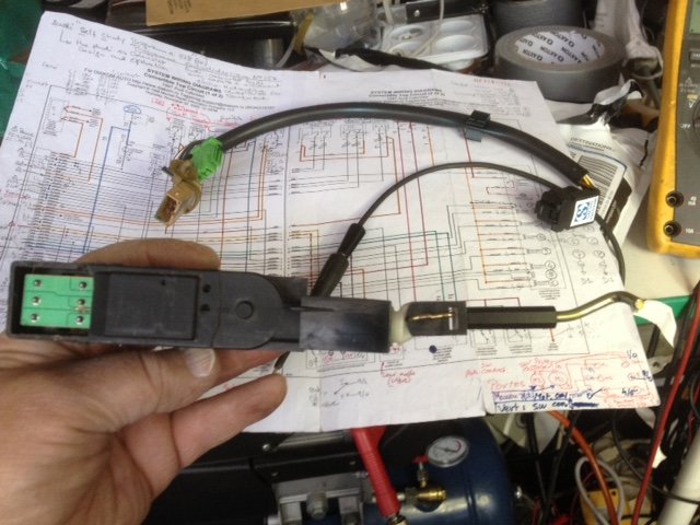

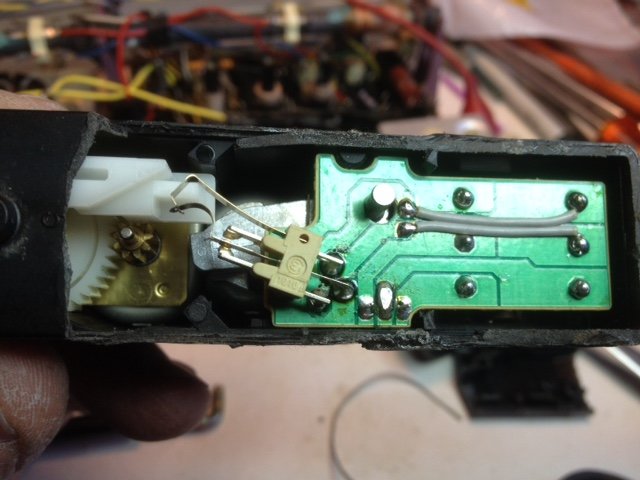

Présentant les mêmes symptômes que ceux mentionnés précédemment (début du cycle d'ouverture correct jusqu'au déverrouillage du couvre capote), j'ai proposé au récent propriétaire de ce cabriolet, de m'envoyer le boitier de gestion de capote, J256 pour vérifications, après avoir lui-même réparé les faisceaux de coffre qui, comme d'habitude, étaient coupés...
Lors du contrôle, les réseaux de résistances ne faisant apparaitre aucun défaut, j'ai conseillé au propriétaire de m'envoyer le dispositif de verrouillage de coffre V53. Surtout quand il m'a précisé que le boitier avait été ouvert et tenait avec du scotch !
Sans doute une réparation avortée du propriétaire précédent ?
Comme l'attestent les photos, ce sont les pistes du circuit imprimé qui ont servi de fusibles !!!
Le mélange des fils coupés dans les faisceaux en est probablement la cause, mais je n'en ai pas la certitude absolue...
Toujours est-il qu'après réparation des pistes et du boitier, tout fonctionne à présent !

D'autre part, quand je dis que les ruptures de câbles des faisceaux de coffre ne sont pas préjudiciables pour le boitier de gestion J256, je le confirme.
Tout au moins pour les entrées sur les réseaux de résistances : une résistance de 1k est en série puis une 100k vers le circuit logique.
Il n'en est pas de même pour les swiches dont le point milieu est à la masse : on le voit ci-dessus avec le boitier V53, dont les pistes ont servi de fusibles !
Prudence donc pendant vos tests et manipulations.
