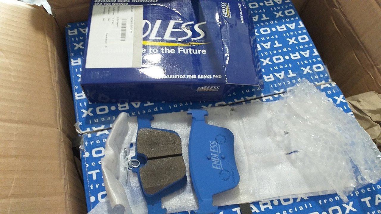

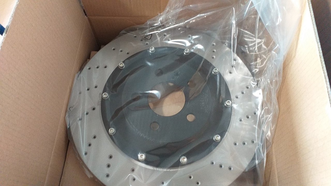

Le freinage suit,  mais je n'imagine pas les disques aciers origines AP-Smiles_u1F62C.png. Je vais surement refaire les freins arr en 356 sur bol alu avec plaquettes endless MX72, et plus tard les plaquettes avant endless CCD Attack spécial céramiques, mais elles piquent 1700 euros.
Par contre , les amortos tirent carrément la tronche sous de très fortes accélérations en courbes, si il y a de léger dénivelé , ça pompe. Je crois que je vais acheté le kit PSS10 B16 Bilstein, avec les barre H&R, pour commencer.

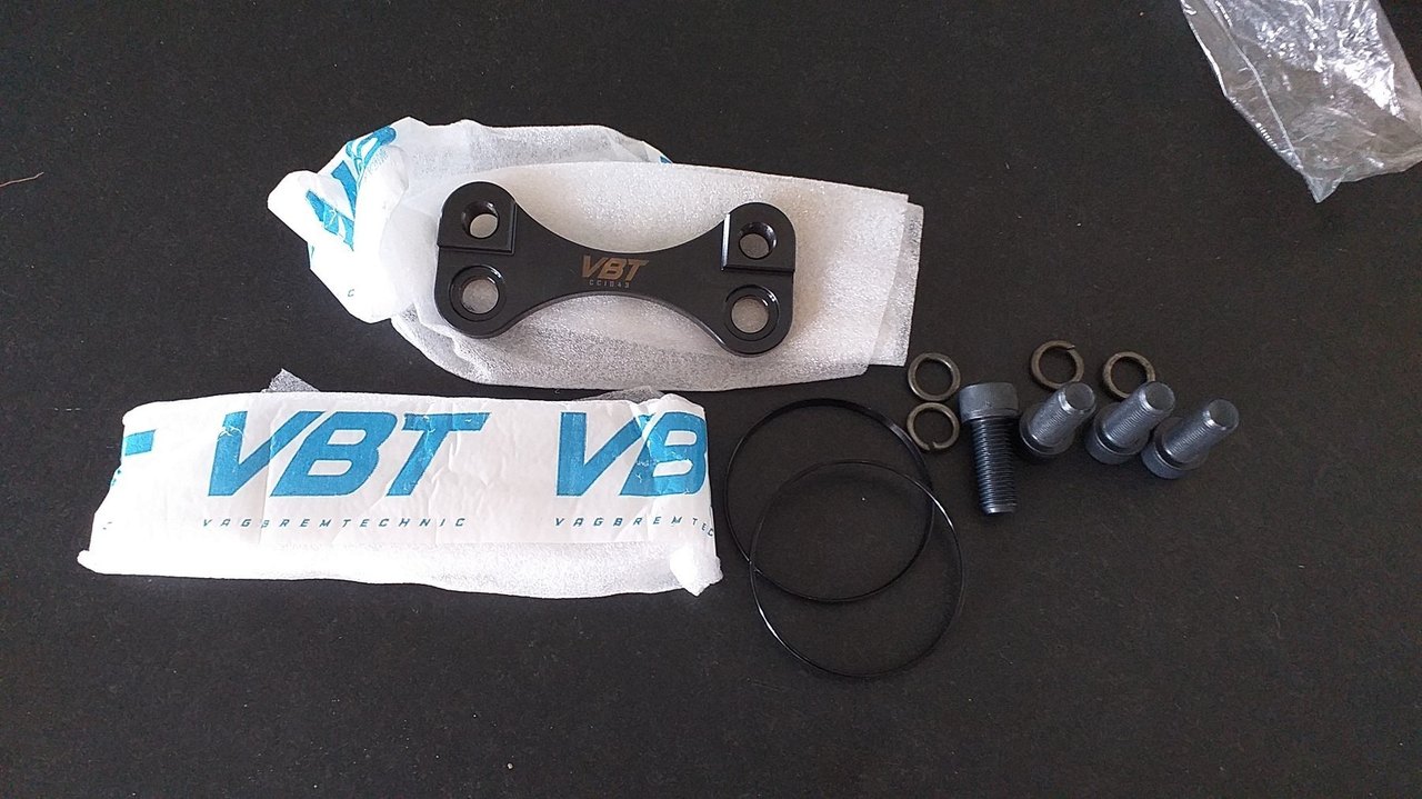

Kit Vagbremtechnic pour passage des freins AR en 356 de RS6/RS7 C7.
