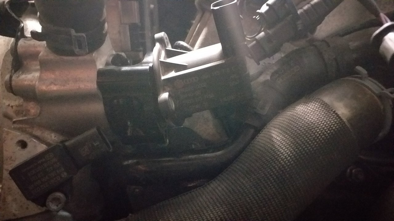

Montage aujourd'hui d'une DV blow off Turbosmart, que j'ai découvert sur un groupe 2.5 TFSI ,après une première tentative infructueuse de la GFB, incompatible contrairement à ce qui était annoncé au 2.5 TFSI Daza/Dnwa. Essai dans la foulée, j'adores , mieux que la Forge pneumatique que j'avais sur le RS3. Un peu galère à poser, pas de place pour les boulons, mais je me suis mieux démerder que les ricains.
La GFB, oui y a un problème, remboursé du coup

Et l'étanchéité est améliorée , j'ai réussi à prendre les 1.25 bar , que je n'avais jamais pris avant.
Sinon, j'ai oublié , mais j'y repense en voyant les photos, démontage de l'écrou qui maintient la durite métal de refroidissement obligatoire pour déposer et reposer les boulons de la DV.

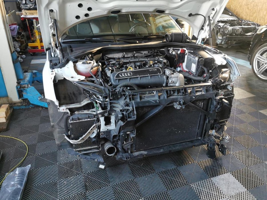

Alors, je me faisais une joie d'installer tout ça ce week-end à venir, mais .................................... parce qu'il y a un mais...................
J'ai télécharger la notice de pose chez APR, et bah, mine de rien, il faut un pont et déposer beaucoup, beaucoup de chose, en dessous et dessus , jusqu'à déposer la durite de l'outlet.
Du coup , je me dis , je vais pas me faire chier à tout déposer, pour redéposer un peu plus tard quand je commanderais l'échangeur ou le tube Outlet , je vais encore attendre un peu, beaucoup, passionnément, euh là je m'égare ..............................
...................................................................................ou pas AP-Smiles_u1F61C.png
Et après reflexion , si il me faut la poser sur un pont et que  je pose l'outlet, autant poser l'échangeur................................. bah aussi tant qu'à faire le Throttle Body Inlet APR.
Là , je me dis que je devrais être pas mal , une mise sur pont pour tout faire, ça serait top.
Il me resterais en attendant d'avoir les finances pour forger et passer au TTE, de lui faire une gestion tranquille, sans dépasser les 530/540cv et 690 nm.
Et ça me chatouille encore , je me dis une gestion, c'est con de la faire sans virer le cata , une petite DP serait top.

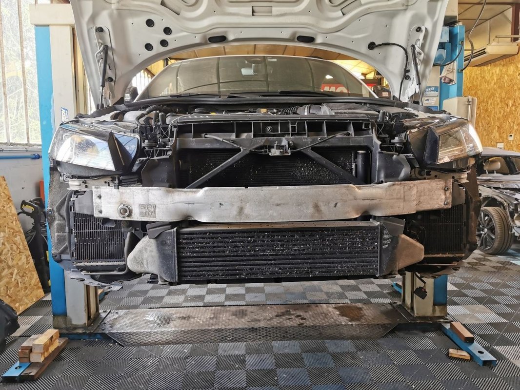

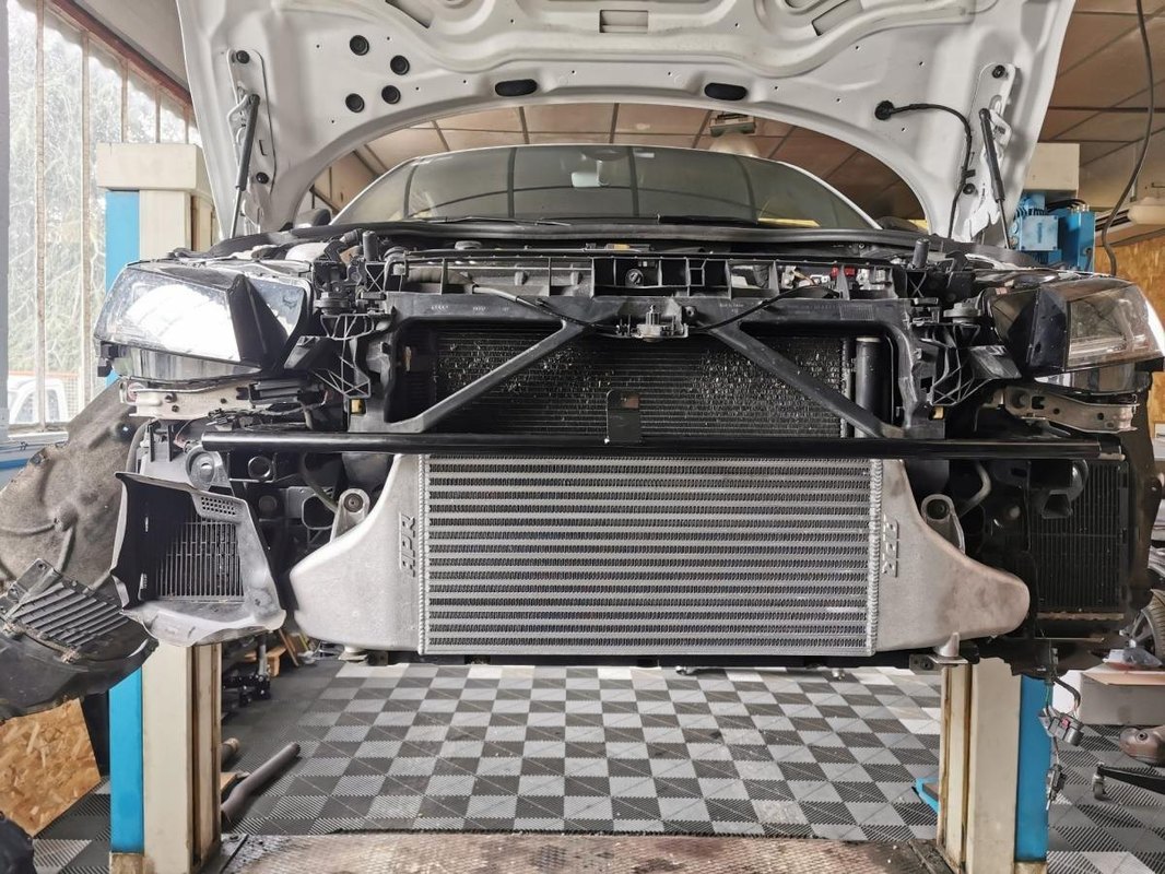

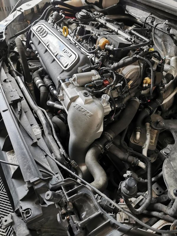

Echangeur APR commandé , je voulais celui-là , faut juste du coup que j'achete toute la crashbar US avec les mousses.

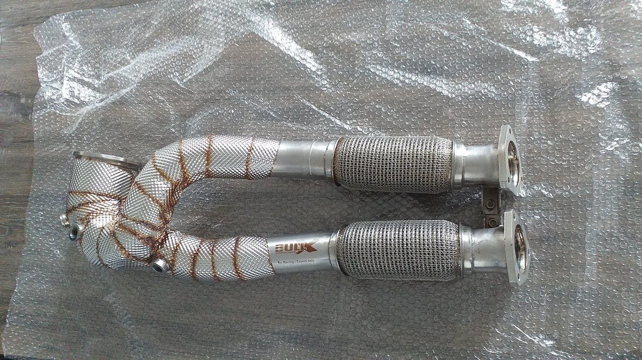

DP commandé également, ayant été très satisfait de celle de Bull-X sur mon RS3 pour la préservation du couple , j'ai recommandé chez eux.
Echangeur reçu ce jour , du coup , je n'ai pas acheté la crashbar US, j'ai trouvé une barre de renfort aux US plus allégé on dira AP-Smiles_u1F61C.png
Audizine Forums
20220302_125225.thumb.jpg.38ada63e40541d750f2ef1a96902f832.jpg20220302_125244.thumb.jpg.921aed664c24ca4a08848e2ffb4a5316.jpg20220302_125420.thumb.jpg.a9d84c7fda3bd9b79a25e695ea1812e0.jpg20220302_125409.thumb.jpg.8f2194986eae82d4247a73f2f760c1f3.jpg
  • Adore 1

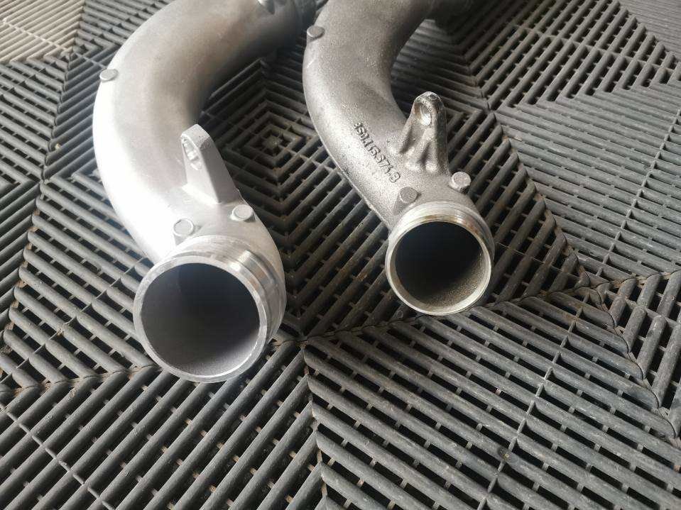

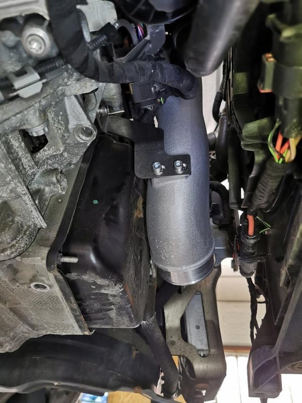

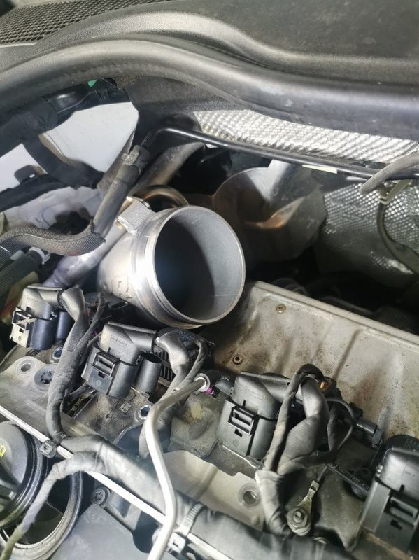

Outlet The tuner reçu ainsi que le corp d'entrée du boitier papillon APR AP-Smiles_u1F60A.png
20220303_130234.thumb.jpg.63fba2afc86cacd2a98b46c67d47a5d1.jpg20220303_125847.thumb.jpg.8140e8e510210077c32d03d44189a3b2.jpg
  • Aime 1
Faut dire aussi que les tuners et surtout APR ce sont lâchés sur le DAZA :AP-Smiles_u1F602:  Je ne fais que suivre le mouvement ;p

La DP est arrivé, j'ai pris l'option protection thermique identique à celle du turbo qui avait été mis en place peu de temps après la sortie du TT-RS. D'ailleurs je n'ai pas regardé si le mien en était équipé ou pas.
 20220308_123642.thumb.jpg.7d8ea3dccf4387525344e15fb57b44fb.jpg20220308_123743.thumb.jpg.38a3189f1598d505c76acc60dc0e7244.jpg20220308_123825.thumb.jpg.2cbbc3465860cbee02bb6c4d1d6cd120.jpg
Allé, encore 2 mois et il passe au TTH700 avec forgeage du moteur ;D:p
Nan nan, Le turbo, soit TTE855 , soit le Thor G35-1050 , si tu rajoutes , embrayage, volant moteur renforcé, bielle et pistons Italian RP série silver, capteur map, injecteur MPI 980cc , ligne d'échappement et encore quelques bricoles pas donné, c'est pas pour tout de suite. AP-Smiles_u1F61C.png
