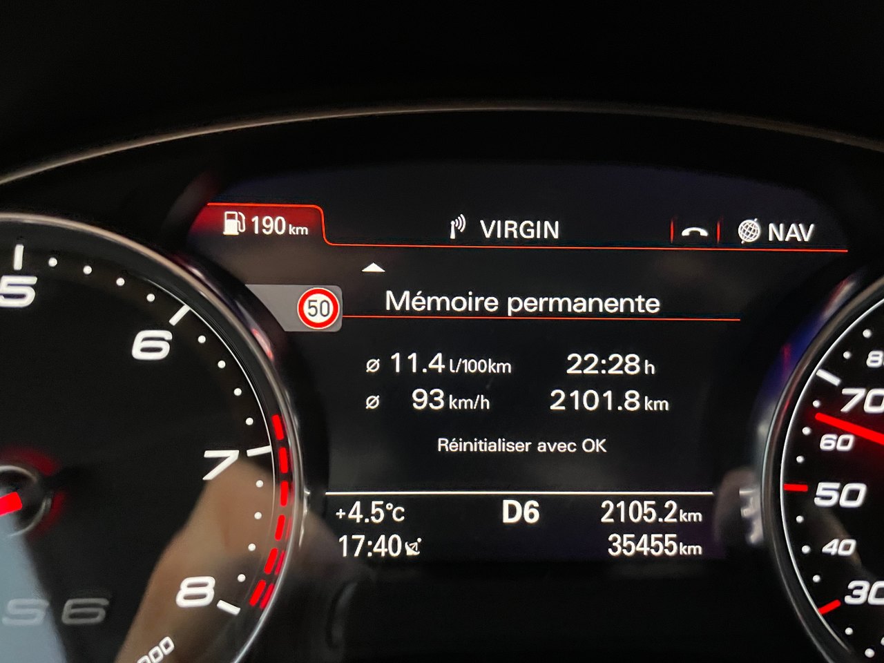

Mes 2100 premiers km avec ma RS6
11.4L sur 2000 kms en mixte en hiver ! Moi je doit être à 14L avec le RS5 ... Me faut une RS6
Ouais mais avec une vitesse moyenne de 93 km/h donc avec très peu de ville ce qui peut expliquer cette moyenne assez basse pour un RS6. AP-Smiles_u1F60A.png
Sur autoroute je suis entre 10.5 et 11L sur route à 11L et en ville je suis à 18L... ;) la moyenne est vite faite ...

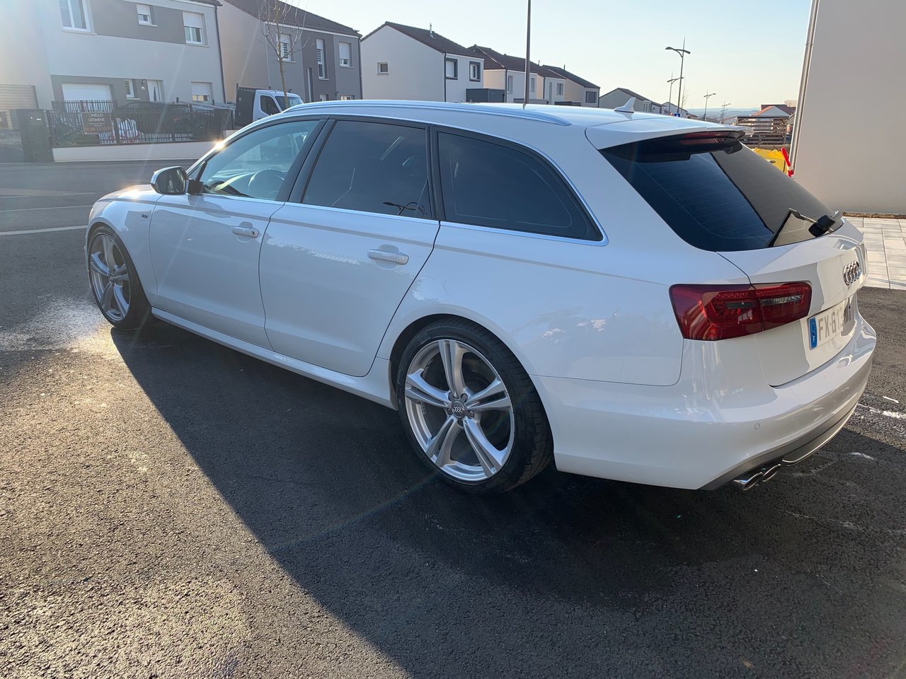

Ce week-end j’ai remis les jantes été en 20”,d’ailleurs je me tâte à les vendre ou non...

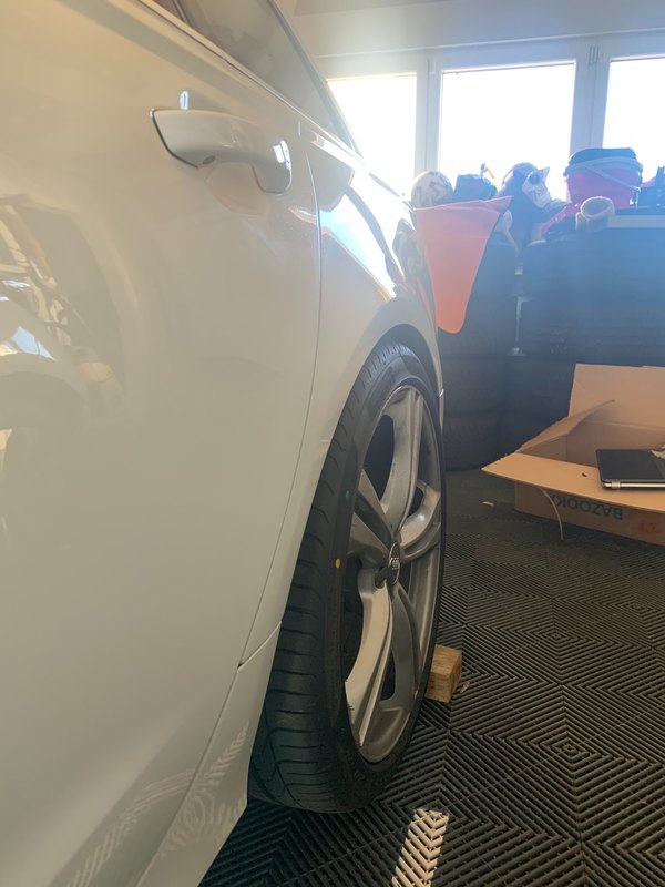

et petit rabaissement via VCDS. Ça rend plutôt pas mal .
La grande classe.... sincèrement elle est bien plus posée comme ça qu'à l'original. ;)
Il y a 3 heures, Julio57 a dit :
Oui le couple est exceptionnel !!
Exact, après c' est le delta qui est important car les bancs de puissance ne sont pas toujours réaliste.
Sinon, tu as descendu de combien de mm à l' AV et à l' AR ?
Et bien écoute je voulais descendre de 17mm l’avant et 13 l’arrière mais pas moyen j’avais une erreur de type request séquence error donc j’ai fait le max que je pouvait ,13mm l’avant et 10 mm l’arrière

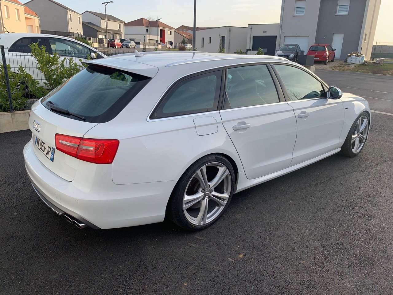

Et voilà après 8 bonnes heures de DAS-6 et une bonne cire NHP elle retrouve sa jeunesse !!
Impec Julien, la brillance du Blanc Glacier ressort bien sur tes photos. :AP-Smiles_u1F60E:
Seulement 8 heures ????? :AP-Smiles_u1F928:
Alors que pour moi ca me prend 4 à 5 jours... environ une quarantaine d'heures, cela me surprend de voir que pour d'autre ça ne prend qu'une dizaine heures au grand max surtout avec ce type de gabarit !
Il y a de la surface....
Au meilleurs des cas, si on ne cause que de polissage... cela se fait en 24 à 30 heures...mais 8 heures, je ne sais pas comment c'est possible !

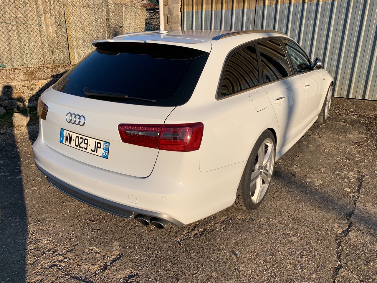

Aujourd’hui c’était vitre et feux teintés !!Ça change direct je trouve !!
Modifié par Julio57
Photo à l’envers
Top, surtout sur une teinte blanche. :AP-Smiles_86:
