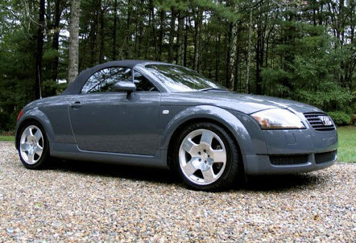

J'ai ajouté quelques photos pour illustrer un peut....Les jantes japan look m'herissent le poil... J'aimerais bien en trouver un jeu de 4 du genre neuf branches du genre s4...
Pour l'instant elle va rouler avec ces jantes ....J'attends de trouver la bonne affaire....Elle a 4 pneus neufs en 18 (pas la monte d'origine selon la plaque presente dans la trappe a essence et le certificat de conformité allemand trouvé dans la boite a gants) ca va j'ai un controleur sympa fan de ces autos...

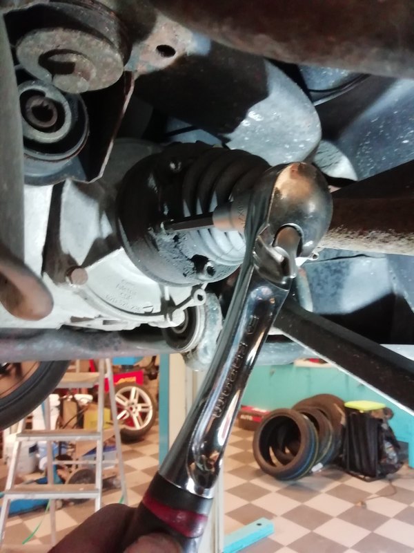

Hier... Changement du roulement de roue... Dépose de la roue et desserrage de la vis de cardan un assistant appuie sur les freins et un Manu au bout d'une barre... Pensez à metre au moins deux vis de roue
Déposer le cardan  et chasser la fusée de roue en passant par l'arrière.. Au marteau avec une douille du diamètre de la fusée la bague intérieure du roulement sort avec la fusée.. L'autre reste en partie arrière....
Alors après... Comme il fallait une main sur la masse une autre sur la tige... Pas de photo .. Bref... Démontez le circlips... Un bonne grosse douille de 40 et quelques... Une rallonge une masse et bang bang jusqu'à ce que le roulement soit sorti
Oups... Désolé... Je viens de voir que le restant des photos sont plantées....
Récupérer la bague extérieure du roulement... Avec deux bonnes rondelles et une tige filetée poussez votre roulement et remettre le circlips neuf...

Non j'ai la clef dynamo qui va bien ca ne fait jamais que 53 kg au bout d'un manche de 50cm  ....Ou il a fallu les sortir...C'est plutot pour extraire le roulement....Avec en plus le chalumeau pour tiedir le moyeu...

Ok merci pour tes précisions. Tu ne pouvais pas les faire à la presse d'atelier ?
