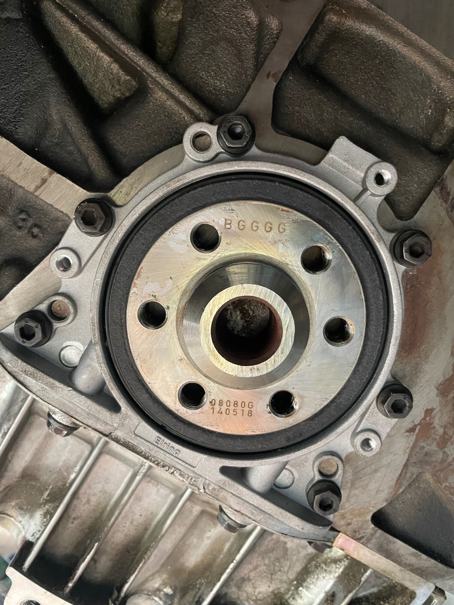

Voila mon code en photo
blau gelb gelb gelb gelb
du coup pour moi c’est bleu puis jaune partout ailleurs

Il y a 19 heures, djebee a dit :
du coup pour moi c’est bleu puis vert partout ailleurs
Bonjour
Euhhh pour moi ça c'est des traces de frein Filet.... (Loctite)
Édit: je crois que j'ai répondu trop vite dans réfléchir et vu que je peux pas supprimer le message...
Modifié par PtitBoulon63
c’est meme gravé sous le bloc
mais je ne sais plus si c’est visible avec ou sans le carter
ce code est indiqué sur l’ensemble des moteurs vag depuis les années 2000 je crois

Rien de tout cela sur mon vilebrequin .... et j'ai cherché dur le bloc idem...
Explication sur Elssa
Avec S : noir, G : jaune, R : rouge.
