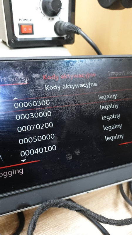

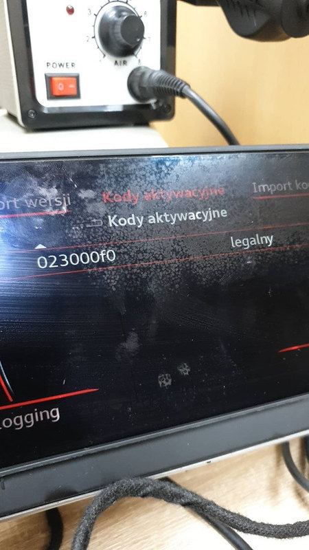

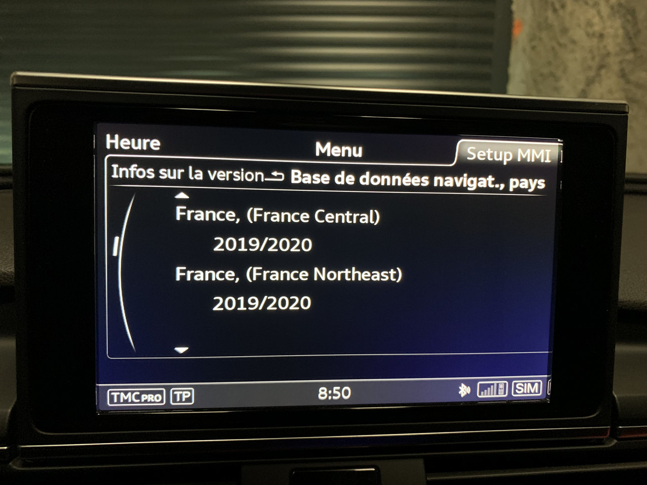

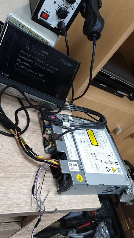

voilà j'ai mon Carplay activé par le développeur que j'ai envoyé mon unité en Pologne. Il a activé certains options  dans le MIB et il m'a gentiment offert la mise à jour la carte Europe 2020.

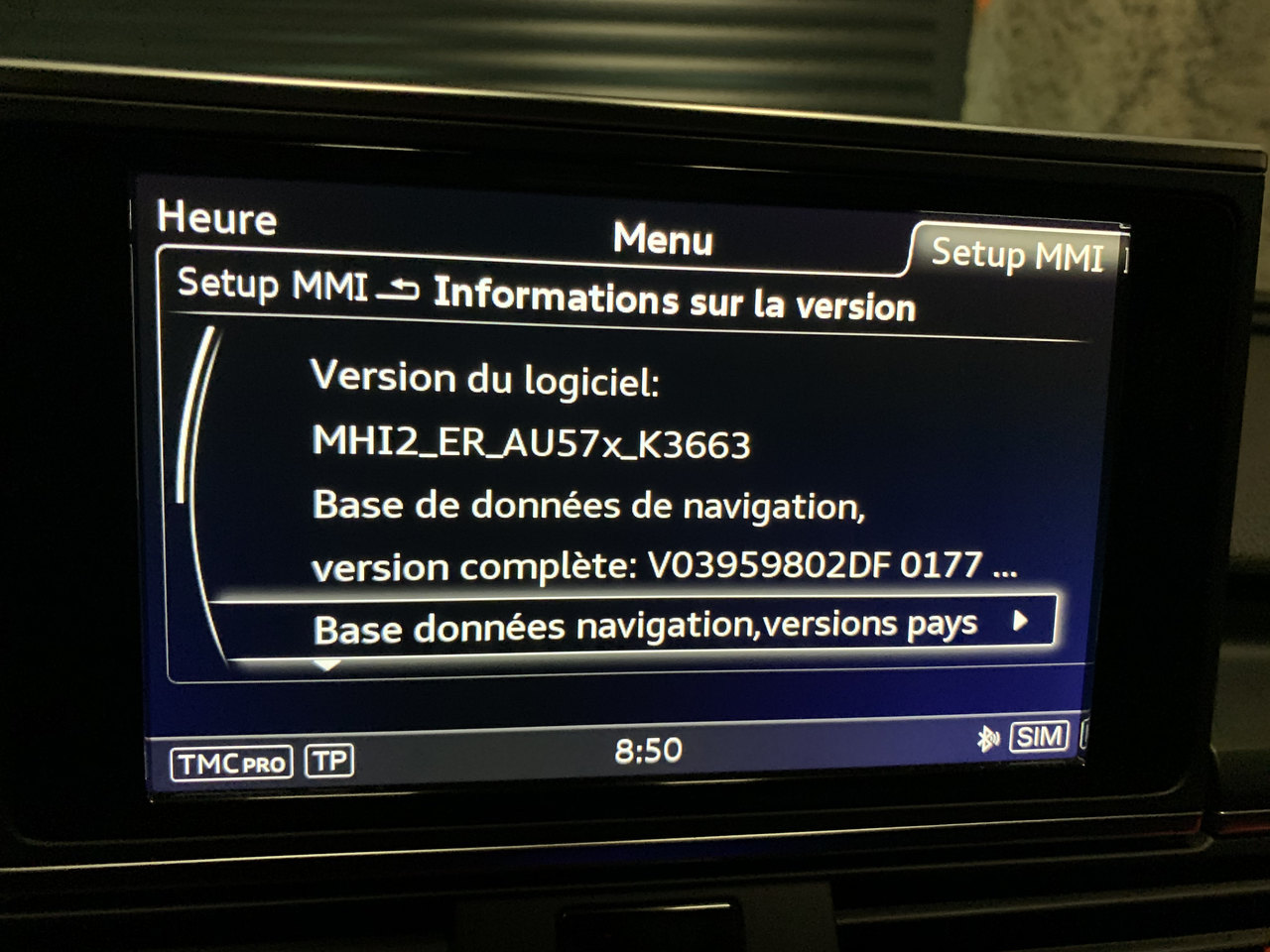

il demande 400 PLN environ 93€ pour le faire a distance mais il faut avoir USB delink dub-e100 et 600 PLN environ 140€ pour le faire chez lui et activation certains options mais par contre faut ajouter l'envoi à tes frais. Il reçoit il active et l'envoie je jour même AP-Smiles_u1F609.png

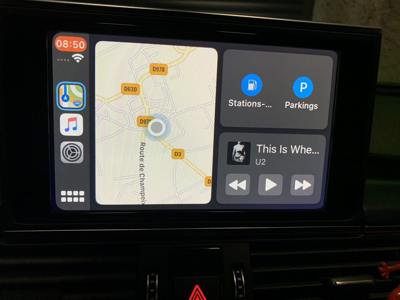

Mais le pavé tactile lui fonctionne. Quand tu passes en mode CarPlay les chiffres disparaissent et des flèches façon 4 coins cardinaux apparaissent. C'est plus pratique que la molette pour se déplacer dans l'écran...

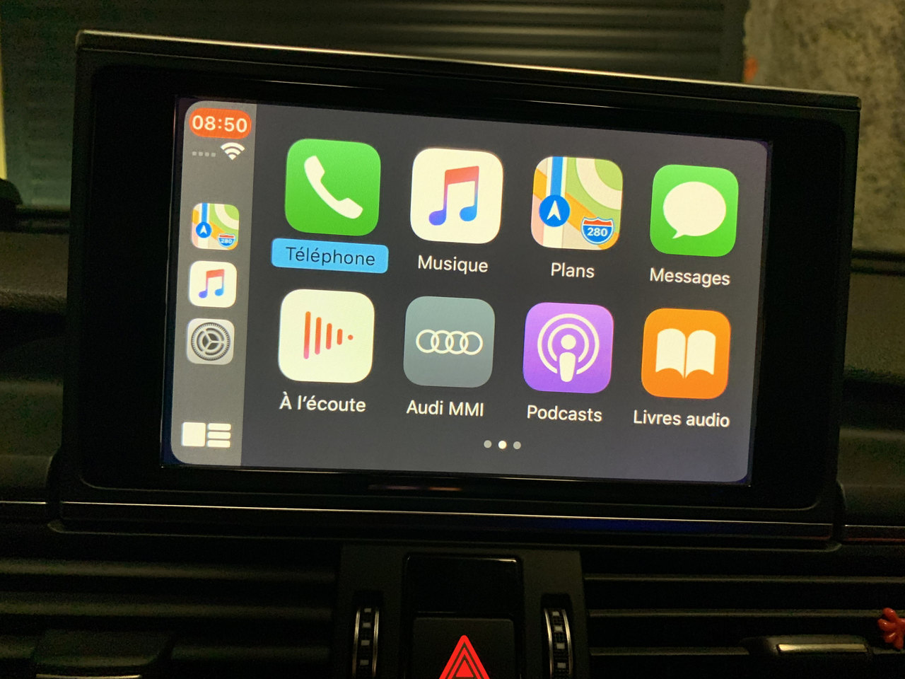

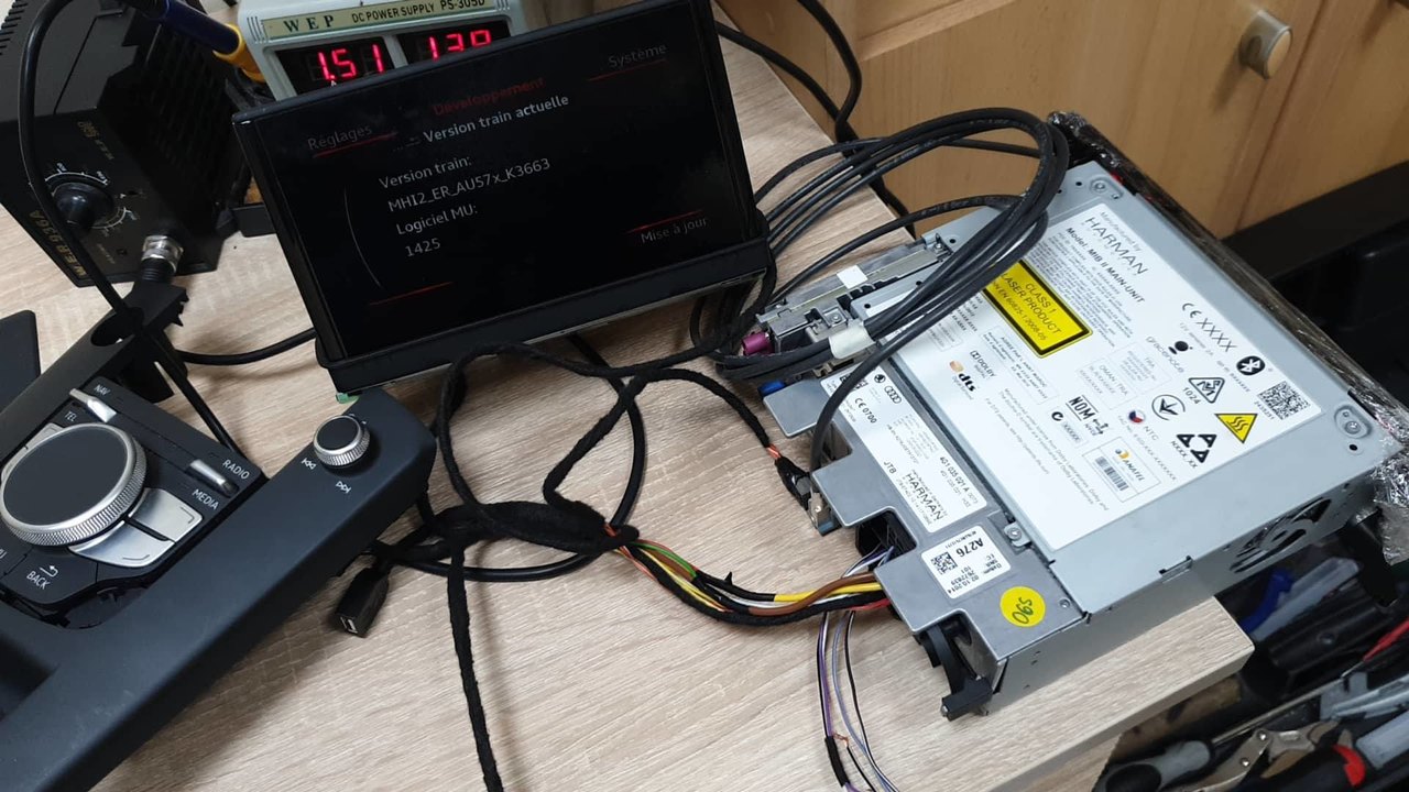

J'ai envoyé mon unité (A6 C7 272 fin 2015, donc modèle 2016 avec MHI2_ER_AU57x_K2519_2). Dès qu'il l'a reçue il l'a modifiée, photo à l'appui et mis en boite pour le retour début d'après-midi. 666 Zloty (600 + 66 de livraison retour DPD) + ma livraison vers la Pologne. 2x 3 jours ouvrable pour le transport.
Toujours des réponses rapides de la part de Kacper.
Version K3663, CarPlay fonctionnant à merveille et base de données carte 2020. Bref tout OK pour pas trop cher. Je recommande

Paypal, il a reçu le colis vers 08 -09 h, à 13h il m'envoyait des photos du travail fait, du colis avec mon adresse et de ce qu'il a payé pour renvoyer mon colis (66 PLN pour le Belgique).
Tu paies, il reçoit, il balance le colis.
Simple, efficace.

Si tu met le contact sans remettre les fiches pour ESP, PARK AID, etc, tu auras une erreur Airbag sur le tableau de bord. (vcds : lampe airbag disfonction) Enlevable en 10 sec avec VCDS.
Sinon oui, erreur restante sur le version du firmware. Perso, je vois au quotidien le CarPlay, par l'erreur du calculateur donc ca ne me dérange pas ;-)

Non, le gars en Pologne active l' Audi Smartphone Interface dans le MIB2 donc tu peux sélectionner soit Carplay soit Android Auto suivant ton tél.
