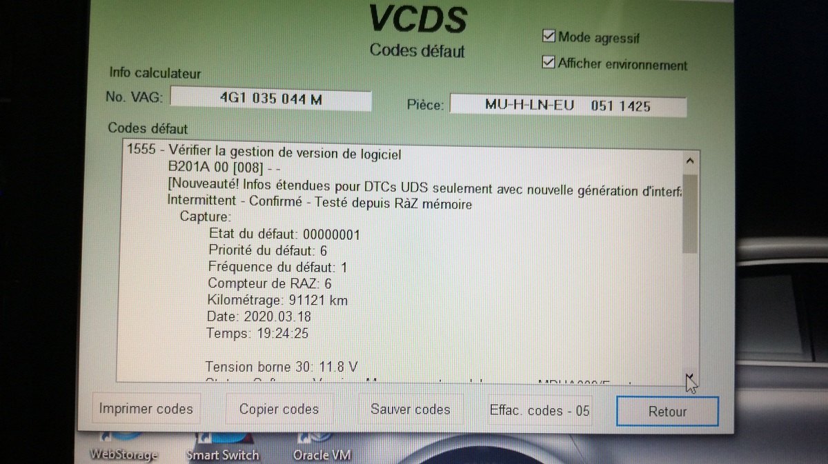

Le 06/03/2020 à 11:36, sdom33 a dit :
C’est bien ce que je disais dans mon post initial : la valeur qui s’affiche est toujours la même mais de mon côté je n’ai plus d’erreur.
As-tu vérifié les erreurs de ton côté ?
Super, code erreur disparu.
Merci !
  • Aime 1
Arf! Tu veux dire que suite à la maj de ton MIB2 tu n'as pas ces 2 erreurs?
Mince suis dég!
Effectivement je n’avais pas ces erreurs
ASI installé par le tech Polonais sur mon A7. :AP-Smiles_16:
Et défaut de la MAJ effacé.
Merci à @tintou et à @sdom33 pour les infos.
Oui merci @sdom33. j'ai fait la manip aussi. Ca permet bien d'effacer le défaut. Mais comme tu l'indique le code initial reste identique, sans trop comprendre pourquoi.

Enfin , qu'en est-il des erreurs après MAJ ? Est-ce que l'on peut toutes les supprimer avec VCDS ?
Je pense que tu peux y aller sans souci.
Pour les erreurs, le VCDS te permettra de les supprimer ( certaines seront un peu plus compliquées à virer mais il te suffit de suivre ce que certains ont fait récemment comme sdom33 par exemple...)

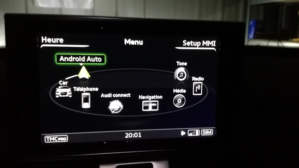

Bonjour à tous,
Je suis en contact avec l'ami polonais (j'ai stoppé avec le chinois car firmware 3634 alors que l'on peut avoir le dernier 3663 avec le polonais et c'est moins cher)
Le gars est hyper réactif. Je dois acheter un dlink car le ugreen, soit-disant compatible par le chinois ne l'est finalement pas :-(
Il doit me faire une maj firmware - activer android auto et maj les maps à 2020.
Voilà, je vous tiens au jus de l'avancement.
