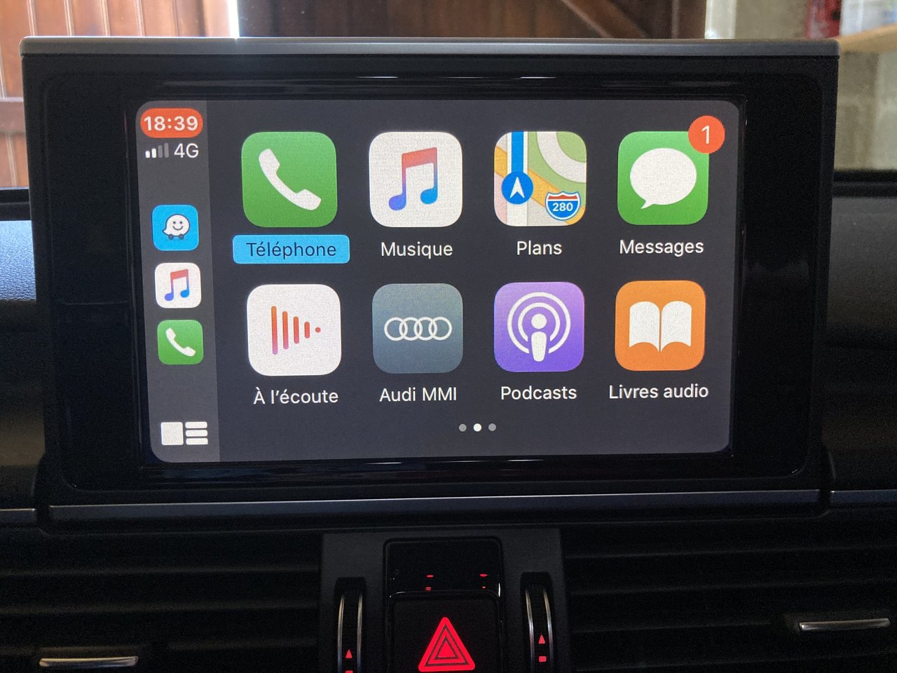

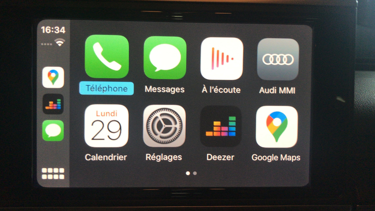

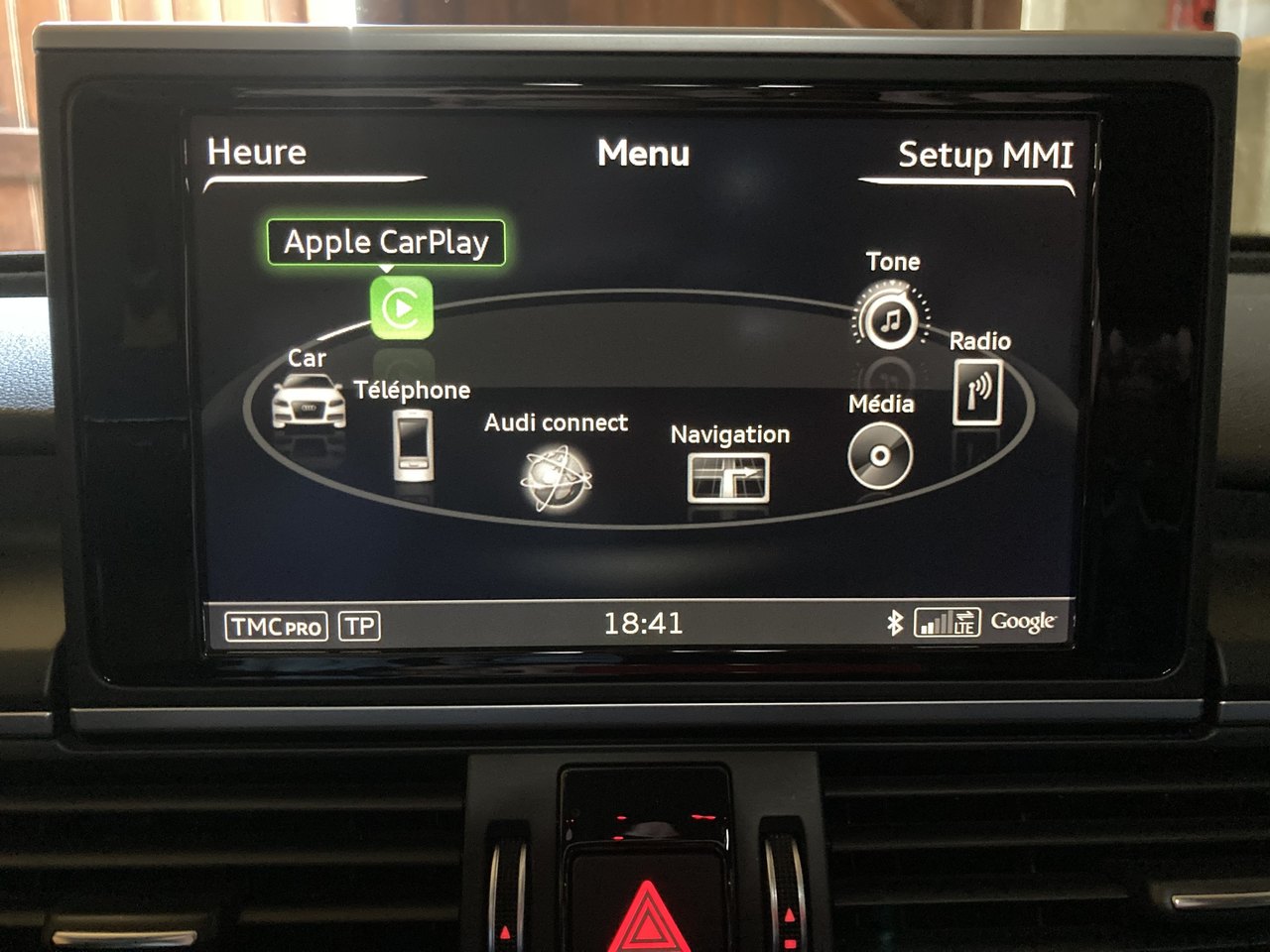

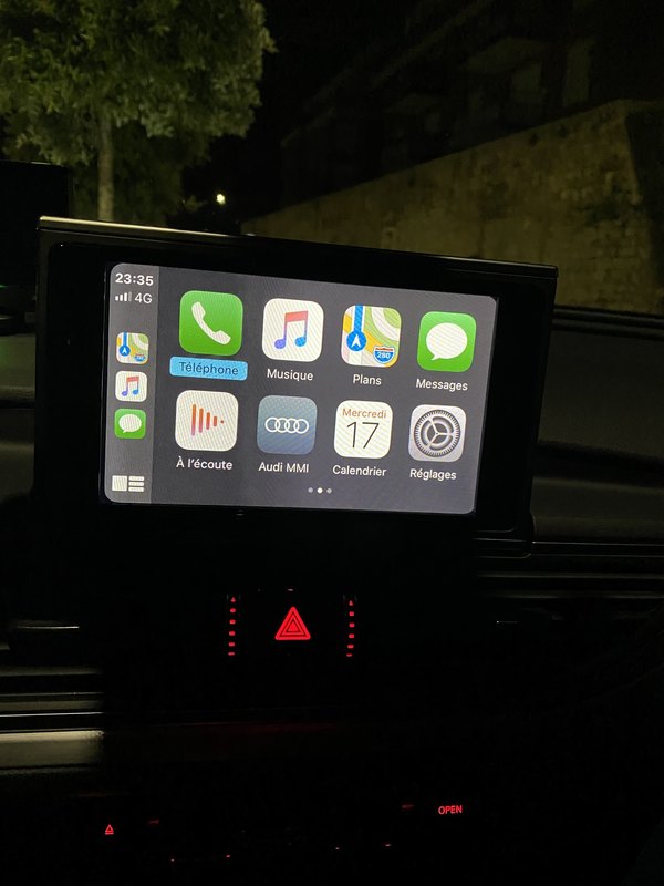

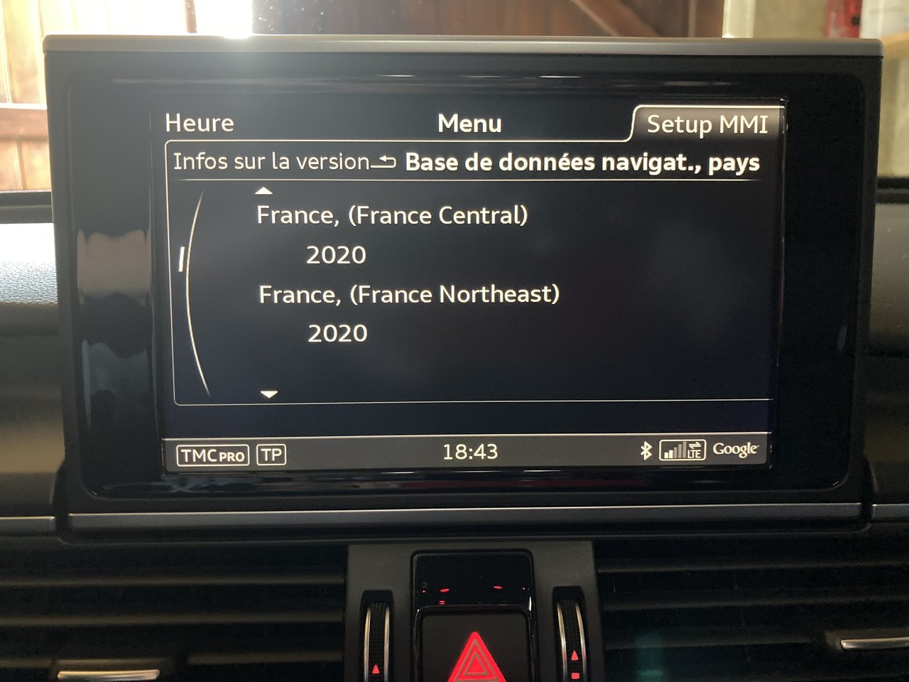

Et voilà MAJ de mon MMI-MIB2 faite grâce à  @VAG-78 !!!
Une 1h30 de manipulation informatique environ, et 6h30 de route 😅 pour avoir un résultat parfait.
CarPlay et mise à jour GPS Google Europe 2020 😉 (plus quelques suppléments que je rajouterai sur la présentation de mon A6)
Interessant tout çà ...
Est-ce que vous confirmez que quand on utilise waze, on ne peut plus utiliser le guidage de la voiture ?
Merci
Oui tu peux avoir le guidage de la voiture sur l'écran du tableau de bord et Waze sur l'écran du MMI
Oui tu peux avoir Waze sur le MMI et ton guidage GPS sur l’écran du tableau bord... mais aucun intérêt d’avoir deux GPS différents 😅
d’ailleurs les appels passent par CarPlay et non plus par le commandes centrales du tableau de bord.

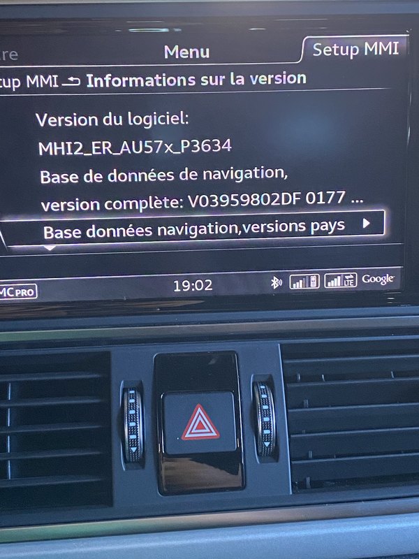

Ca fonctionne pour une version MMi 3Gplus de 2014 ?
Ma version logiciel (firmware) est HN+R_EU_AU_K0942 et non MHI2xxx ?
J'aurai tendance à dire non...
Salut Benjamin,
effectivement non on ne peut pas faire l'activation de l'audi smartphone interface sur HN+R ;)

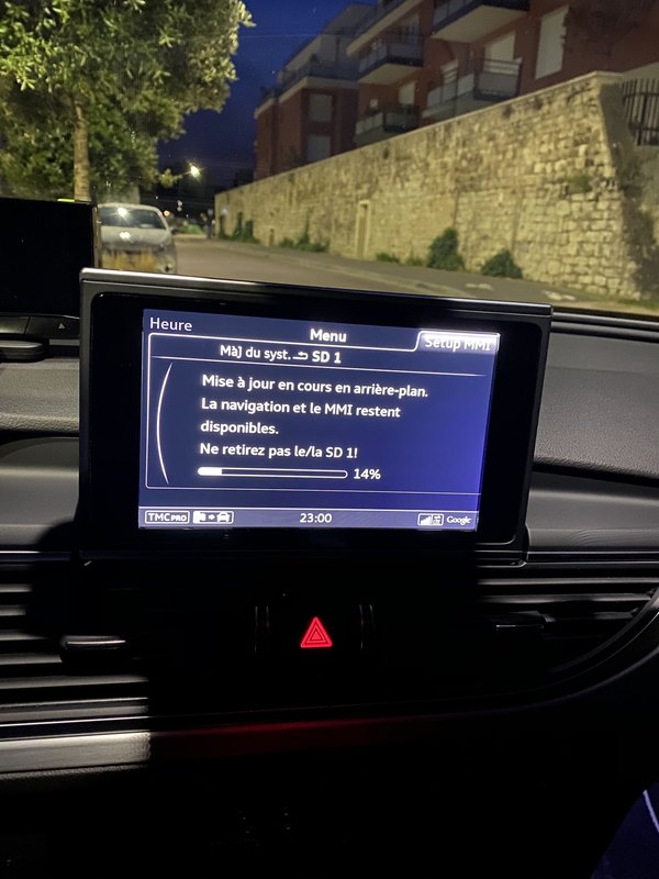

Télécharger le fichier
le mettre sur une carte SD
insérer la carte SD dans un des lecteurs SD
appuyer la touche menu
puis setup mmi
puis mise à jour du système

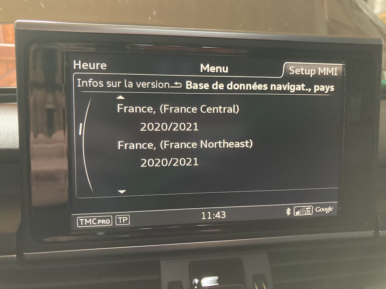

Le 18/06/2020 à 20:25, VAG-78 a dit :
La nouvelle mise à jour de la carte GPS 2020/2021 est disponible pour les MIB2
http://vw-mapscdn.tdd.adacorcdn.com/P187_N60S5MIBH3_EU_NT_Q3.19.7z
Activation de l’audi smartphone interface, mise a jour la cartographie gps et déblocage de la vidéo en roulant sur une  A6 4G 2015

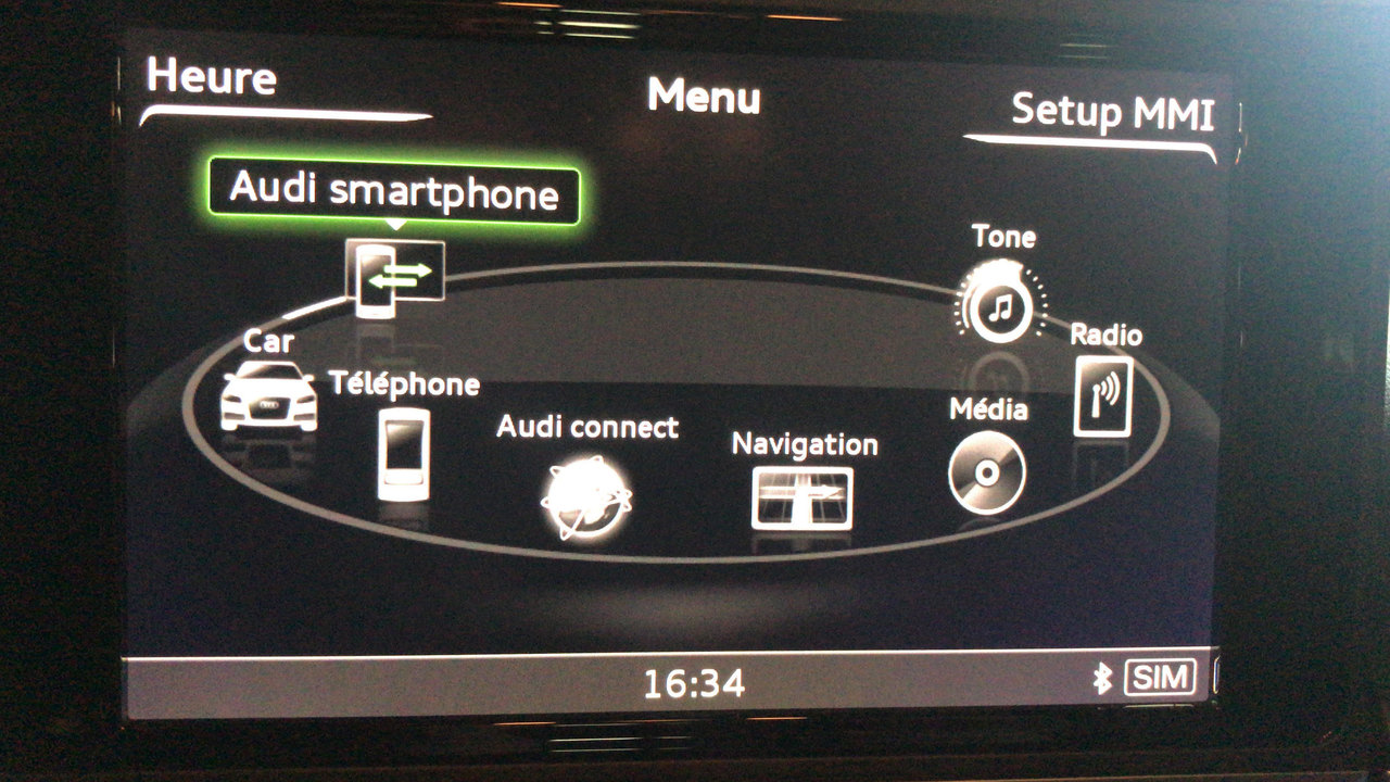

pour info chez moi dans le Setup MMI, Audi Smartphone Interface qui est grisée.

Pour la mise à jour de la carte si la clé d’activation de la cartographie GPS n’est pas bonne pour la version de carte que vous souhaitez installer le MMI ne vous laisse pas la faire sinon vous perdrez la navigation. Il faudrait donc regarder quelle clé d’activation tu as pour le cartographie.

@mAjik si tu as l’icône grisée c’est l’ASI n’est pas activé mais que ton firmware l’accepte.
