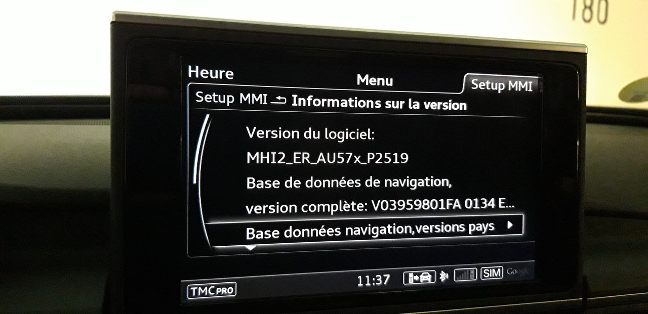

Je viens de finir la mise à jour en K3663 (depuis une S2519) :
  • firmware
  • activation carplay / android auto
  • mise à jour carte 2020 Europe complète
C'est le polonais qui m'a fait ça, en ligne via Teamviewer et adaptateur Dlink DUB‑E100 --> celui-là et uniquement celui là, car au début j'avais un Ugreen sur conseil d'achat du chinois du forum audizine mais celui-ci ne fonctionne pas (pas de led active une fois connecté au véhicule)

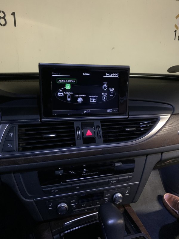

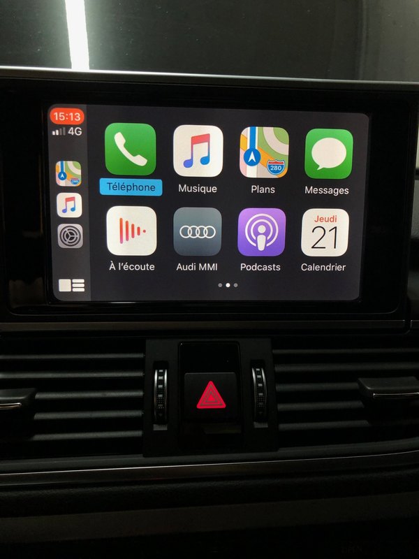

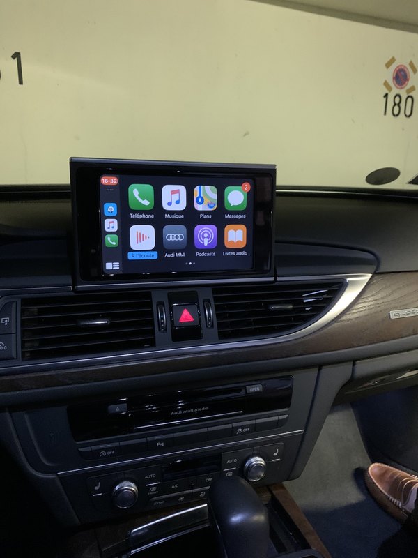

Je viens d'activer l'ASI (A7 FL fin 2015) , pour CarPlay et AndroidAuto. (+ Mise à jour firmware et Cartographie 2020/2021)
C'est le polonais Retrofit-Lab (sur FB) qui l'a fait à distance via teamviewer (Prix 400PLN environ 92E), la manipulation a durée un peu plus de 2h.
Si ça vous intéresse, vous avez besoin d'activer le Green Menu avant et il faut un D-link DUB E-100, VCDS (j'ai utilisé la version 19.6.2), une card SD, un câble RJ45 et une bonne connexion Wifi.
Je le recommande, bonne communication (en anglais) et il est rapide à répondre.
