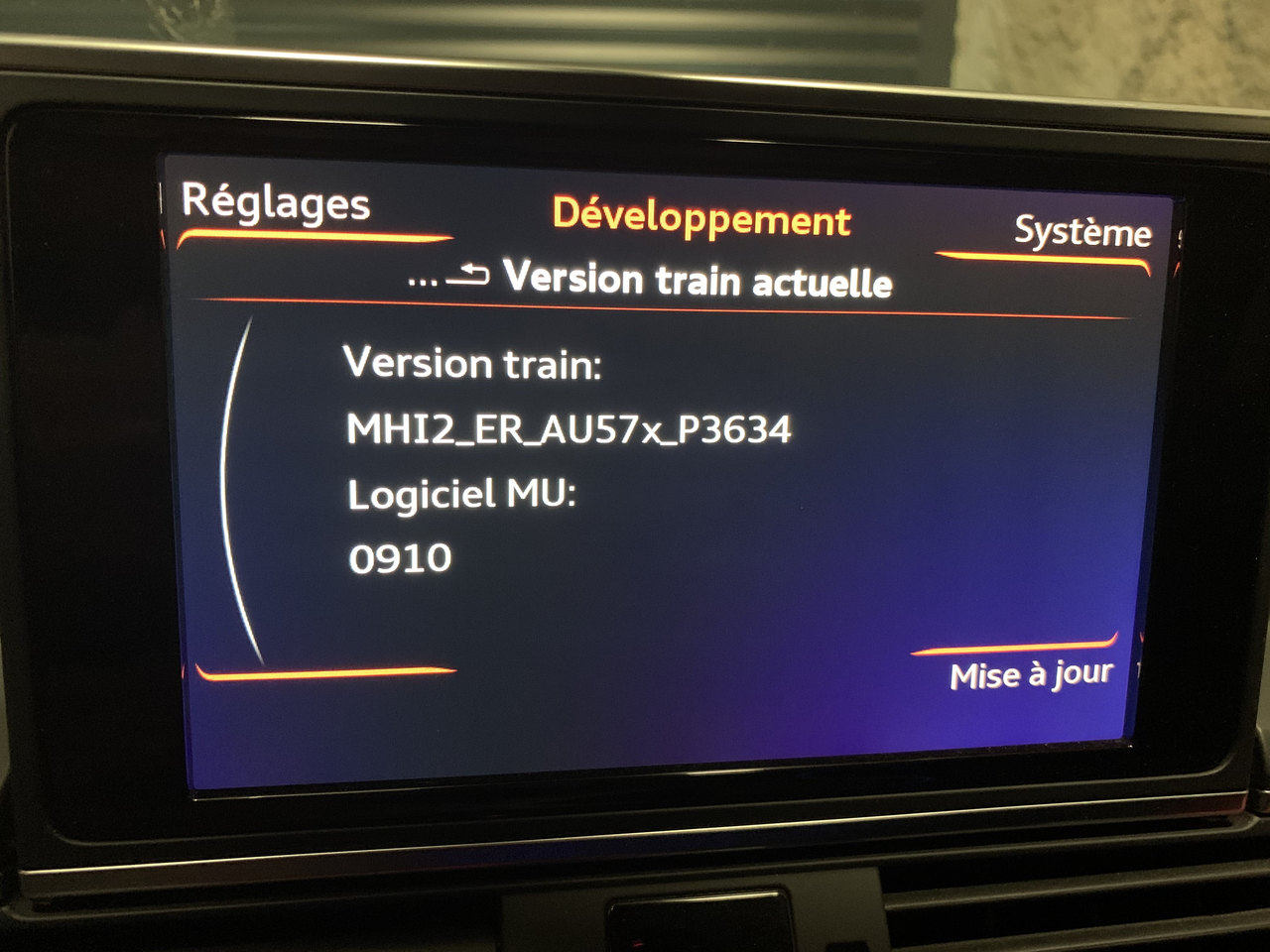

Voilà hier j'ai télécharger le firmware 3634 et copier sur la carte SD et je vais à la voiture faire la mise à jour.

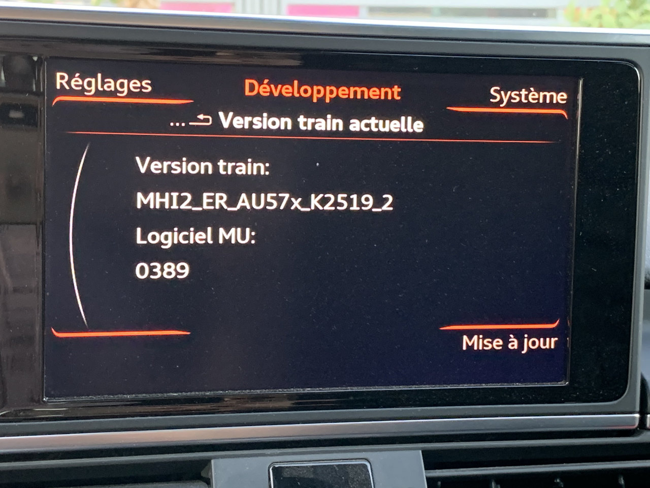

Avant:
Après:

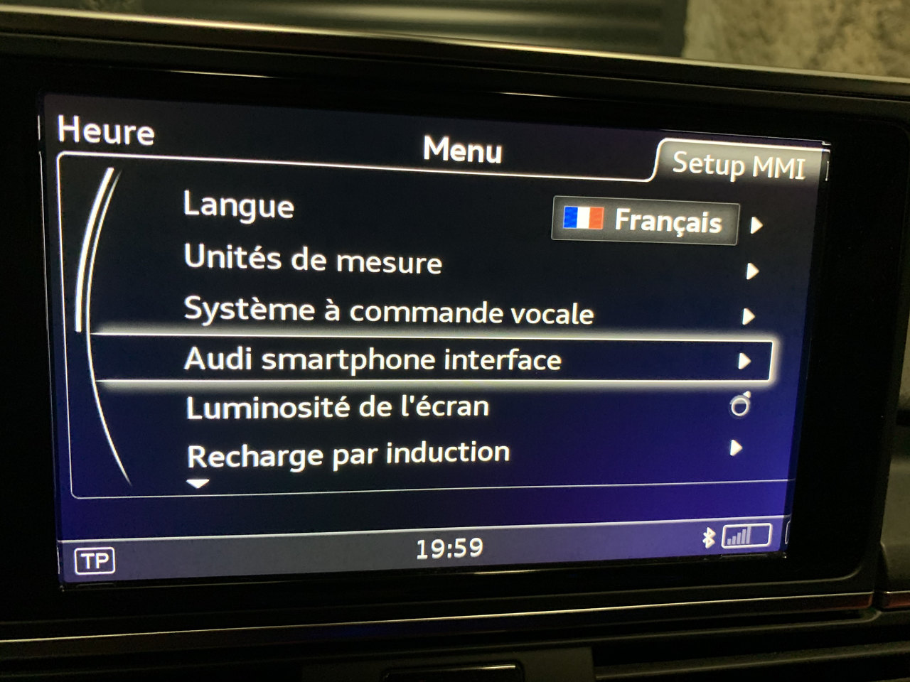

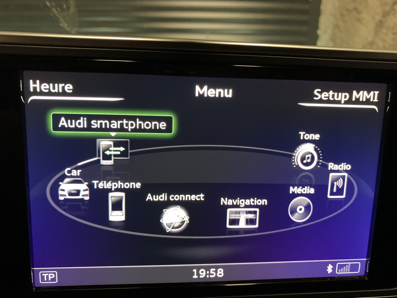

Tu as juste changer le firmware en P3634 pour obtenir le Audi Smartphone Interface ?
il y a une heure, tintou a dit :
Oui
super !!! Tintou .

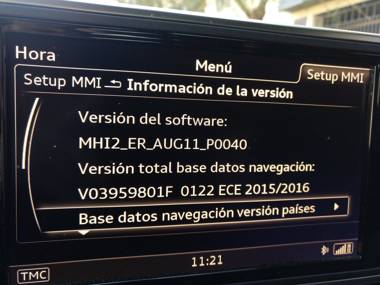

je pense que c'est mort pour moi mon A6 est de Novembre 2015 et j'ai le:   MHI2_ER_AUG11_P0040
je n'ai pas le MIH2_AU57X_P3634 comme toi avant

Non mon a6 de 2015 à de firmware K2519 d’origine et je suis passé à P3634.
Ah oui K2519 excuse moi LOL , moi elle est de novembre 2015 donc version 2016 et je suis en P0040 donc un version d'origine d'usine .bizarre .
la tienne a dut avoir une mise a jour entre temps

Ceci a déjà été débattu dans les posts précédents (j'ai la même version, ils me l'ont passée en S0040 il y a 10 jours en concession), a priori le gars sur Telegram peut aussi les upgrader en 3634, j'attends tj sa réponse sur telegram. Je ne me lancerais pas dans une upgrade en 3634 depuis cette version moi-même par contre, sur upgrademyaudi ils indiquent que la cible en partant de cette version est en k2570, sans préciser ce que ça amènerait d'ailleurs, mais certainement pas la smartphone interface.

J'ai lu il y a quelques jours dans un forum américain que la mise à jour de MIB2 était possible même avec des versions anciennes comme MHI2_ER_AUG11_P0040 était possible (confirmé aussi par le gars qui les met à jour pour 150€ avec teamviewer).
Le problème qu'ils ont commenté dans le forum était que les appareils qui n'étaient PAS préparés pour le carplay bien qu'ils puissent être mis à jour et fonctionner avaient alors des défaillances dans le fonctionnement de l'IHM.
Quelqu'un a-t-il lu ou sait-il si c'est vrai ?
