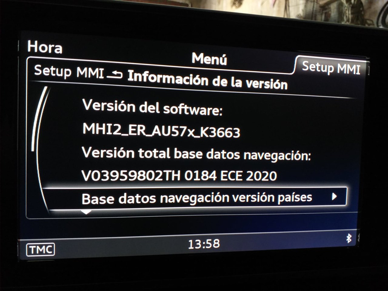

Bonjour. Mise à jour du firmware, des cartes (2020), activation de l'ASI (carplay et android auto). Très heureux. -

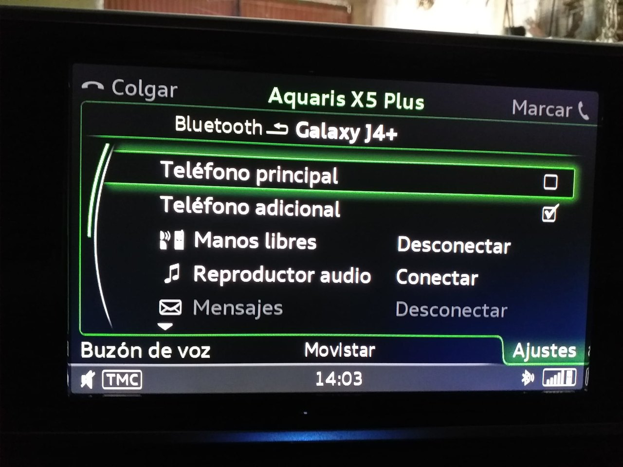

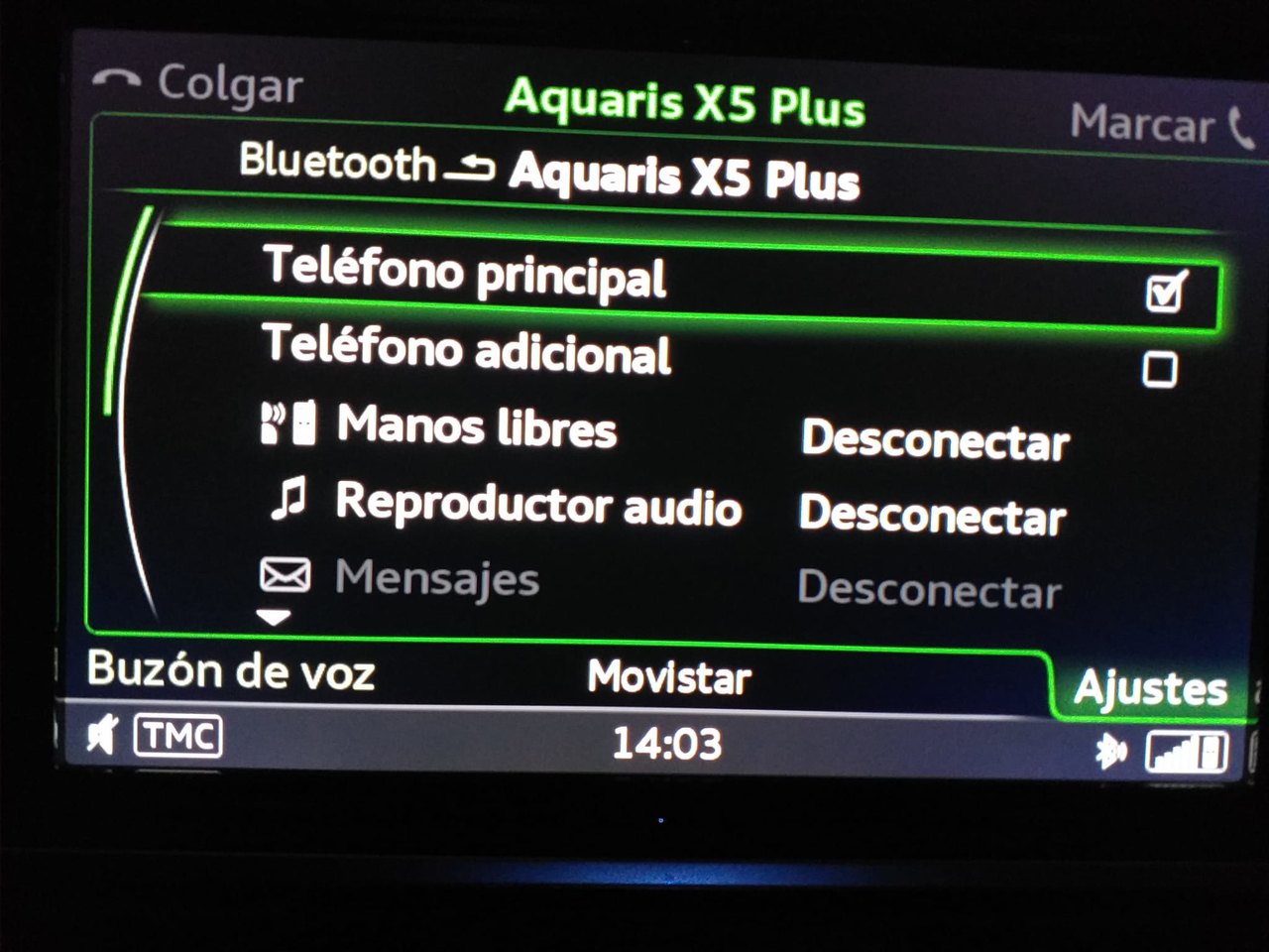

Bonjour. J'ai mis à jour le MIB2 et je peux maintenant connecter deux téléphones à la fois via bluetooth. Le problème était donc un problème de firmware, et non de hardware. Merci à tous. -

Merci pour ces informations. Cette semaine, je vais faire mettre à jour l'unité avec le K3663 et je vais voir si la deuxième option mobile est active. Je vous le ferai savoir. -

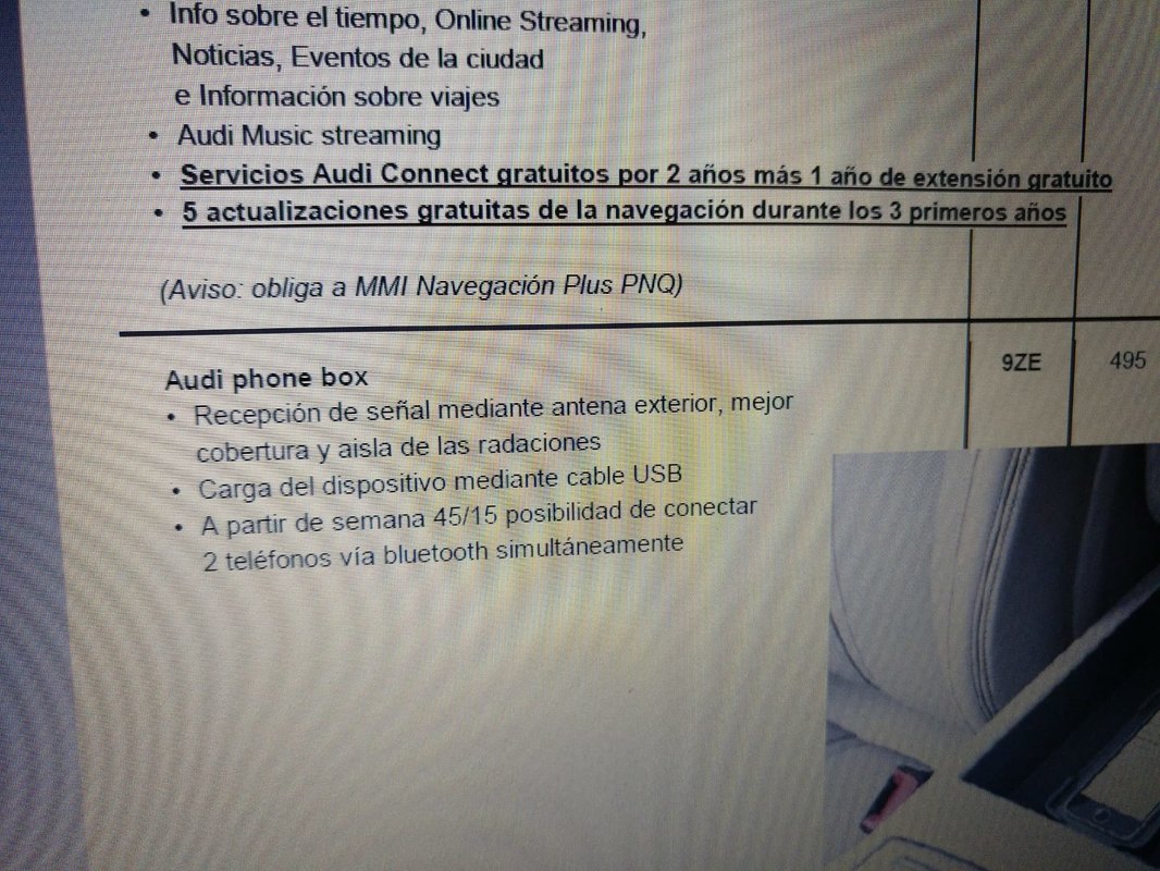

Je sais pourquoi mon mouchard ne peut pas avoir deux téléphones connectés en même temps et d'autres le peuvent. Mon A6 date d'août 2015 et cette fonction a commencé à fonctionner dans la semaine 45 de 2015, c'est-à-dire en novembre. Vous trouverez ci-joint une photo tirée du catalogue Audi 2016. Maintenant, mon doute est que si j'achète une boîte de téléphone Audi 2016 et que je la change pour la mienne, elle fonctionnera et j'aurai l'option des deux téléphones ??? -
