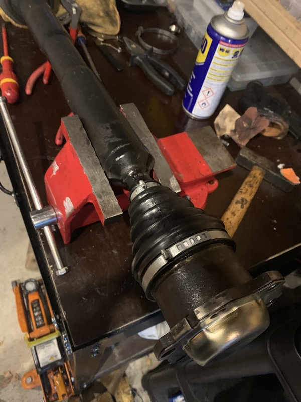

changement des soufflets de cardan. Remontage et mise en place.

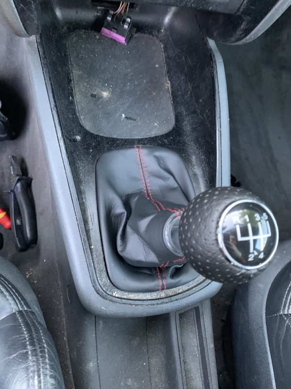

changement du pommeau de vitesse.

P.S2: pour la plage arriere les tetines imprimé marchent au top ;) elles font pile le diametre du trou ce qui fait qu’elles tiennent sans forcer. Pour renforcer le tout j’ai effectivement mis de la colle a plastique mais ce n’etait pas vraiment necesaire, je vous le garantie :)

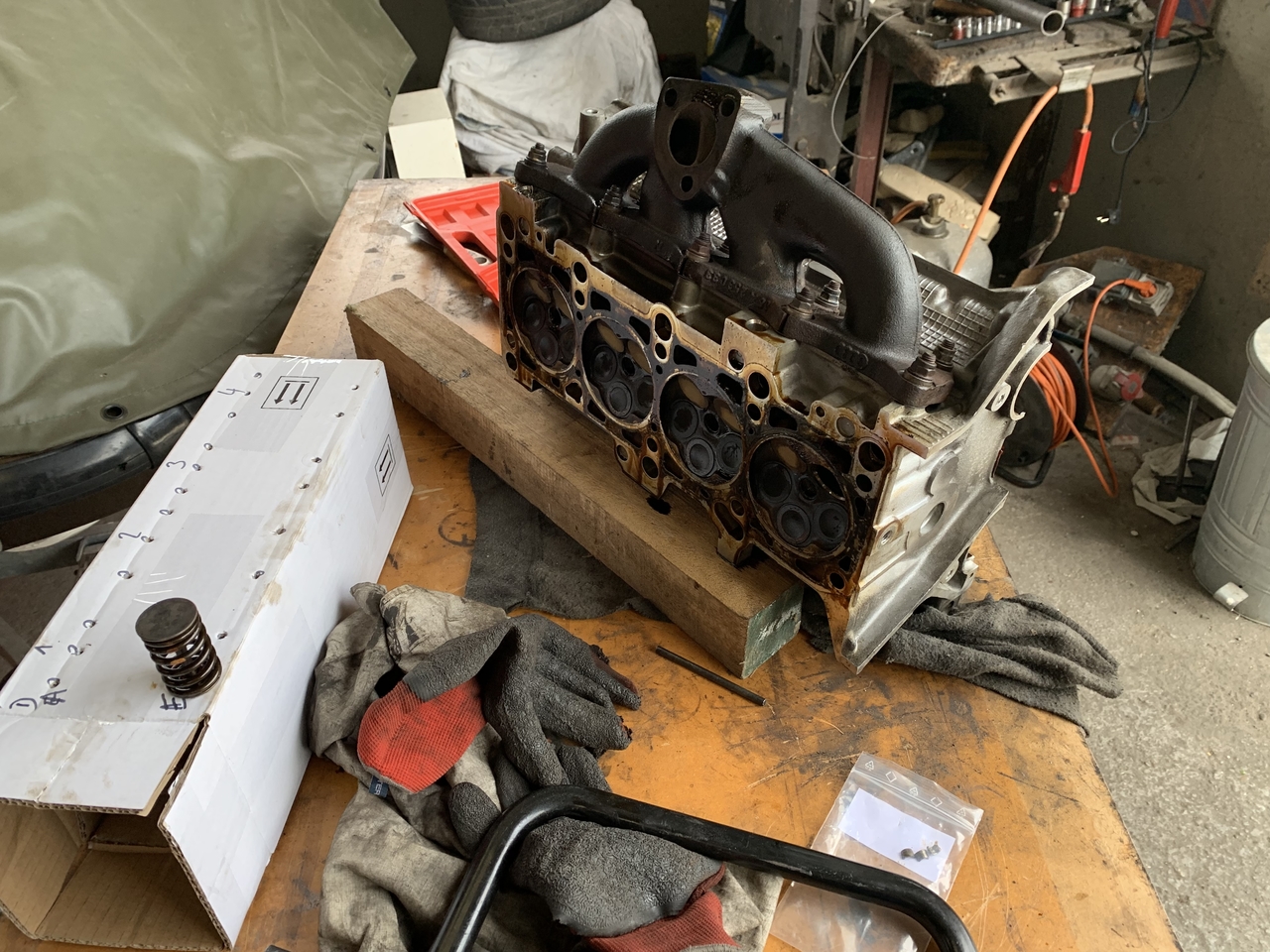

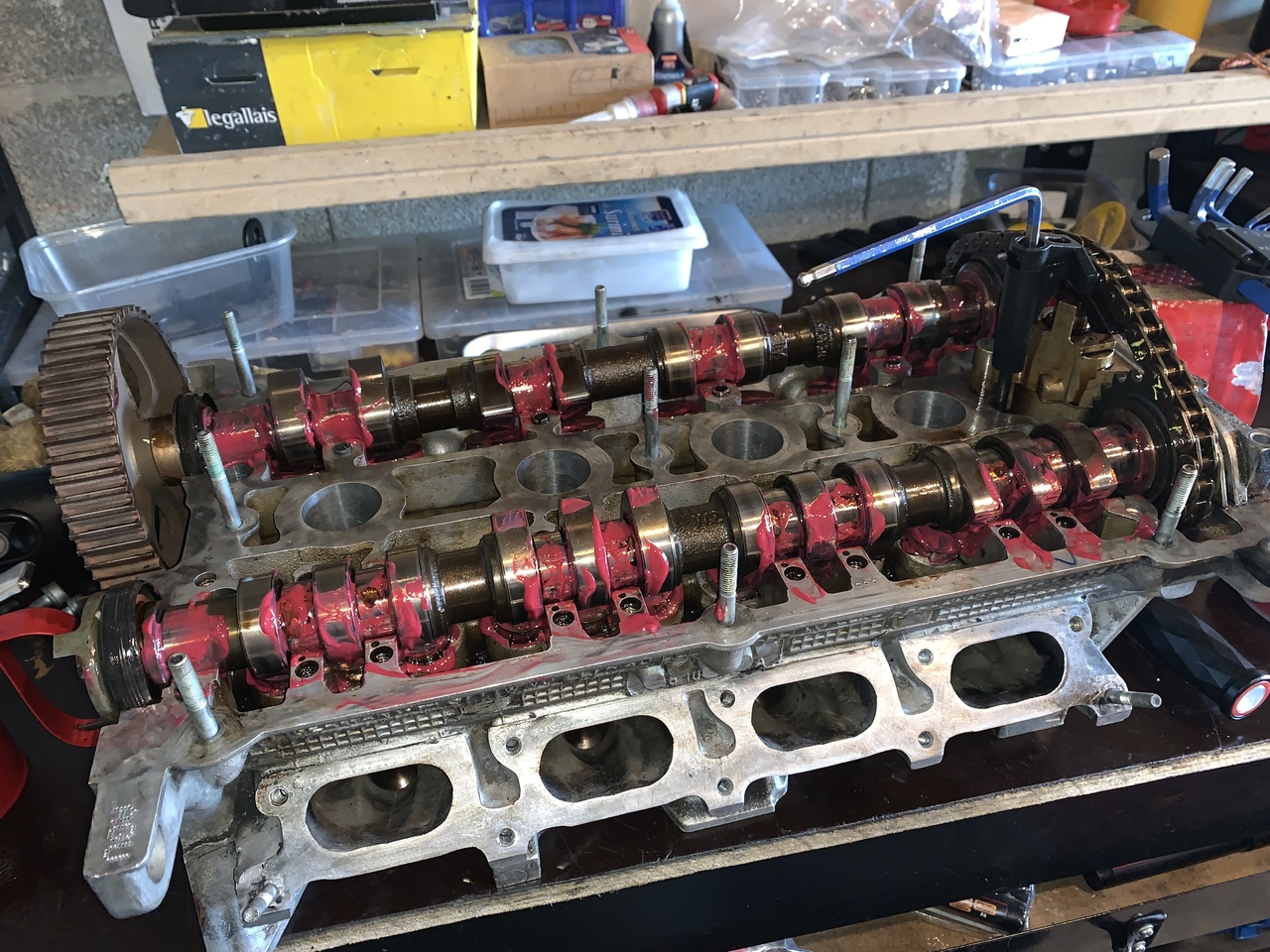

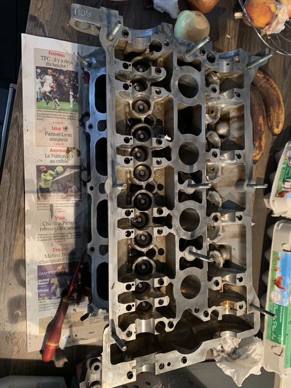

Hello, ce soir une bonne avancé sur la culasse. J’ai pu remonter toutes mes soupapes coté échappements. J’ai attaqué deja 6 soupapes coté admis. M’en reste 6.
J’en ai profité pour nettoyer les plans de joints.

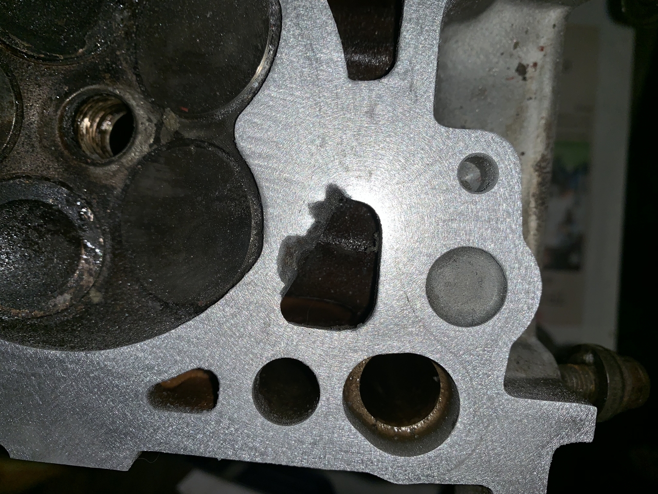

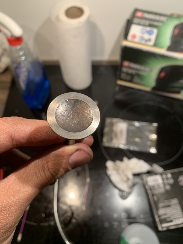

j’ai nettoyer les soupapes qui etaient encrassé, y’avait meme de la caline de 1cm de diametre en forme de caillou sur une.... ça fait plaisir de voir que c’est propre à nouveau.

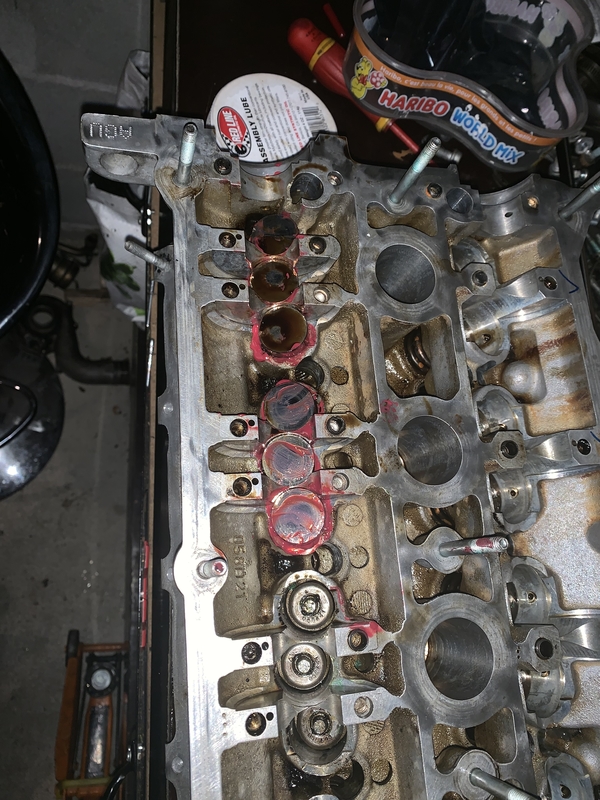

bon petit bemole dans l’histoire, la rouille avait commencé a bouffer la culasse sur des conduits d’eau. Je l’ai remarqué car certaines extrémités manquaient de matière. Pas de fissure et il reste encore des mm avant la zone des soupapes donc c’est good. Par contre elle aurait rouler comme ça encore longtemps c'était poubelle. Je pense que la culasse ne dépassera pas 200 000 km de plus malheuresement m’enfin bon. Je pense que la voiture sera vendu bien avant...
Places aux photos:
Tu est sûr que ça va le faire pour la culasse?
elle a l’air bien marqué.
En plus c’est côté cylindre pas de risque que le liquide passe dedans?
c'etait mon inquiétude aussi mais normalement non, de toute façon avant démontage, le liquide ne passait pas donc pas de raison qu'il passe après...
C'est moins grave qu'une fissure.
Pour moi la culasse est en fin de vie à cause de ça mais ça ne l'empechera pas de tourner.
C’est profond? Si c’est pas profond rectif ?
au pire sinon tu redeculassera tu est roder maintenant avec l’ 1.8T
Moi je prendrais pas le risque?
tu a une photo avec le joint de culasse poser par dessus pour voir si ça va jusque dans le cylindre ?
Pas profond, on dirait plutot que c’est la surface qui s’est effrité. Ça a vraiment l’air gratter a cause de la rouille on le voit. D’ailleurs sur le bloc en fonte avant la repose je vais deboucher quelques conduit qui m’ont l’air un peu effrité aussi mais beaucoup moins que ceux la.
lol exact au pire redemontage. J’ai checker mon autre culasse en stock, pas de casse ou autre, la culasse est saine de ce coté.
j’ai pas de photo la il est tard. J’en posterais une demain. Je suis pas qu’on voye quoi que ce soir avec le joint dessus car la decoupe est pile pour celle du trou. Au pire j’aurais un leger jours aux extremité des conduits d’eau de quelques mm mais ça sera vite boucher par la surface plane en bon état derrière.
sinon j’ai fini de poser mes soupapes fiou !! 3 soirée pour remonter le bordel c’etait looooong.
demain je repose le turbo sur le bloc. De toute facon on va pas se mentir, vu la rouille dans les conduits d’eau et la culasse, pour moi ce bloc est bon à jeter à l’avenir 😑.
J’ai commencé a remettre les poussoirs. Me manquera que le joint du tendeur hydraulique pour finir.
Perso, j'aurais fait faire un surfaçage pendant qu'elle était démonter, pour être sûr de l'étanchéité.
J'ai peur que ça fuit ton truc, et que tu sois obligé de redéposer pour faire un surfaçage.
J'espère pour toi que ça ira. En tout cas beau boulot que tu as déjà fait.
Oui c’est le risque mais bon on verra bien.
Après j’ai pas encore remonté la culasse. Je peux toujours appeller pour savoir combien ça coute par chez moi.
C’est l’idéal
ça serait dommage de tomber en panne dans quelques mois
Un surfaçage c’est en moyenne 60€ mais t peu regarder avec une règle et un jeu de cale la tolérance est de 0.10 max.
Impressionnant l’état de la culasse, elle a été rongée par quelque chose de nocif pour l’alu visiblement, sûrement du LDR pas prévu pour ça ou pire de l’eau pure..., non ?
Bon taf en tout cas, bon courage
La regle impossible car faut que ce soit nickel nickel pour la mesure. Le mieux reste de laisser faire par un pro et j’appellerais demain pour voir les tarifs ;)
oui 3 ans à l’eau pure vla le resultat 😅.
le beau pere me conseille de boucher la partie ronger avec de la pate a joint... vous en pensez quoi ? Le garagiste trouve que ça craint que ce soit autant ronger pour le plan pour le joint de culasse par rapport à l'étanchéité.

Perso j’ai pris une cale de ponçage et du 600 pour nettoyer et j’ai pu contrôler je passer même pas une cale de 0.05. Enfin dans mon cas c’était un peu particulier car c’est déjà un échange standard, vu l’entretien qu’elle a eu vaut mieux la faire contrôler...
j'ai appellé la société pour vérifier la culasse mais il faut que j'attende mardi, leur technicien est en vacance AP-Smiles_u1F62C.png
Tu as raison je vais faire vérifier au moins le plan de joint et mise à l'épreuve en fonction du prix.
Vaut mieux payer 100€ maintenant que après vu le temps et l'argent que je risque de perdre en démontage + consommable.
L'avantage ici c'est que j'ai deja changé mes joints de queue et nettoyer les soupapes lol, du coup je pourrais voir si étanche de ce coté la.
Me reste plus qu'a prier pour qu'il ne me dise pas que la culasse est morte à cause de la rouille...

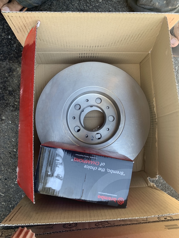

J’ai aussi recu enfin mes disques pour l’avant, brembo svp :)
C’est les meme disque que sur le tt ?
Non ici en 288. sur le TT on est en 312.
normalement si j’ai toujours la voiture plus tard je mettrais ceux du TT a la place.
ca reste des disques brembo normal... fallait prendre du rainuré et percé..meilleur endurance de freinage
Certe mais c’est toujours mieux que mettre du premier prix pour 10€ de moins, et la au moins je sais que niveau plaquette c’est adapté pour ;)
la voiture ne sera pas prepa donc pas la peine d’investir dans des trucs superflue non necessaire car pas l’objectif.

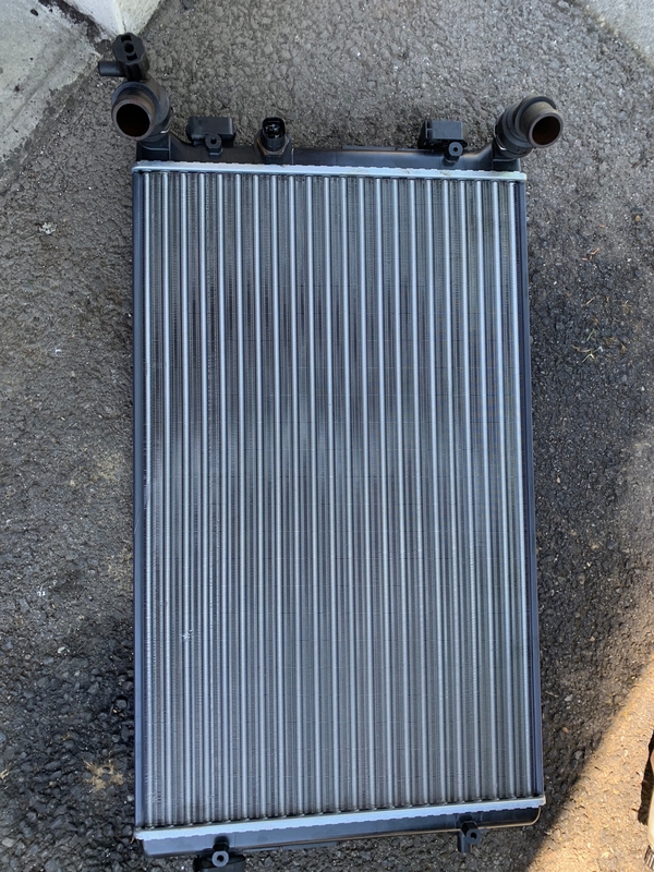

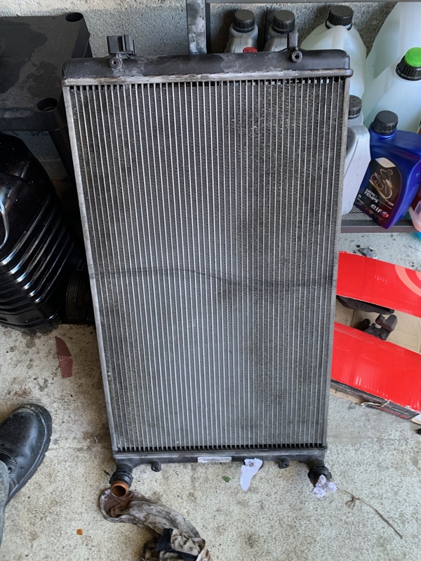

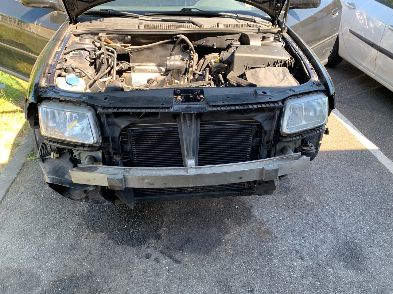

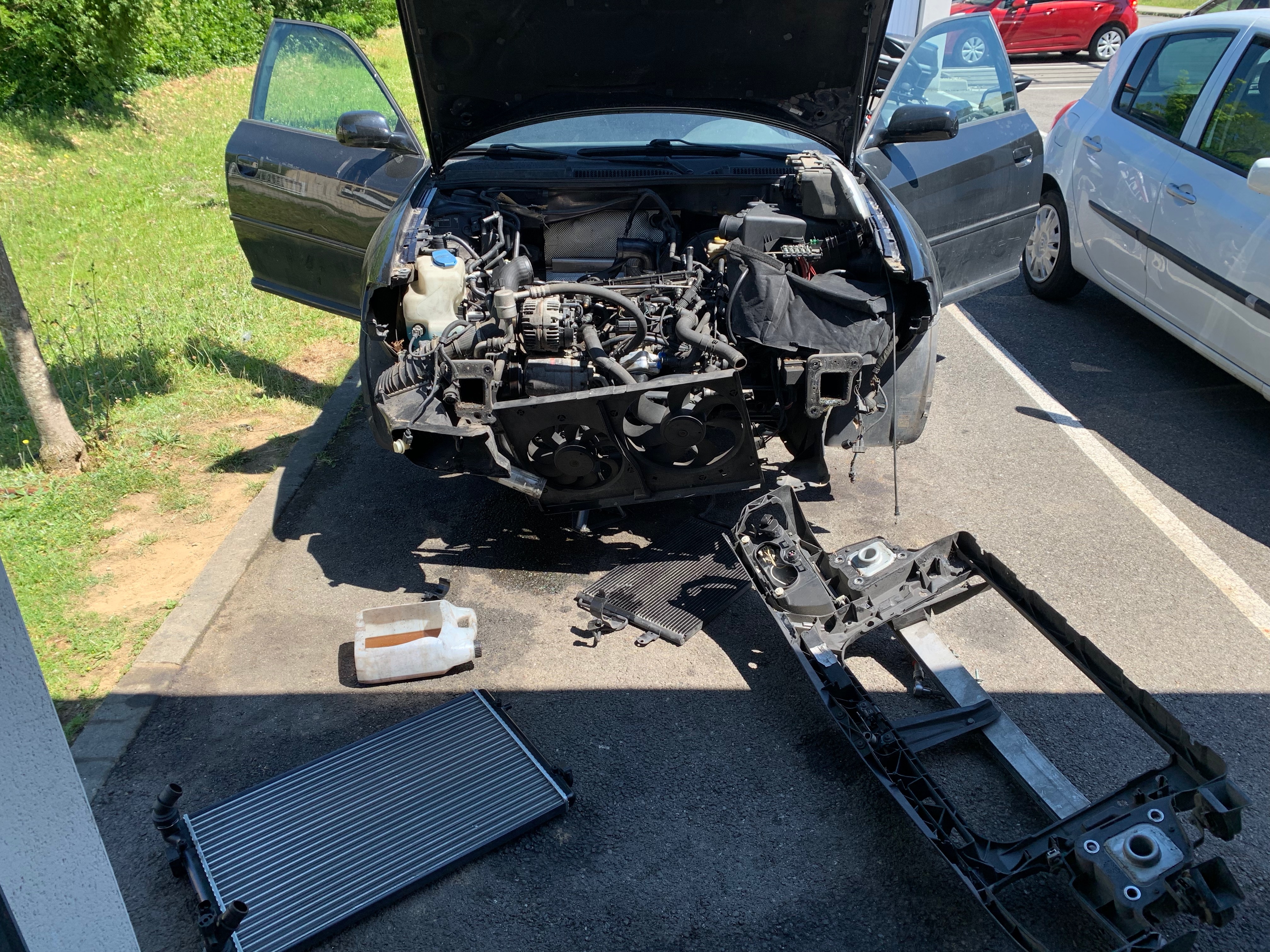

J'ai avancé un peu dans la journée malgrès ce gros soleil. J'ai terminé l'installation des rotules coté passager. Me reste à nettoyer les étrier pour le remontage.
J'ai aussi changer mon radiateur.
ça m'a permis de voir que ma clim était vide. Pourquoi ? I don't know. Je soupçonne la cartouche d'avoir transpiré (croute sur le rebord du pas de vis). Du coup je vais la changer.
Le condenseur est propre, pas de tache, on verra après une mise en pression si j'ai une fuite toujours.
J'amène la culasse demain matin pour verif. On sera fixé sur son sort. Pas eu le temps de fixer mon nouveau ciel de toit, ça se fera dans la semaine.
Globalement on commence à toucher le bout coté moteur ça fait plaisir.
Et remonté :)

Exact, ce matin j'ai amené la culasse en rectif mais le gars m'a dit de voir un mec dans la métallurgie pour reboucher les grignotages.
Ensuite rodage soupape + surfaçage.
Normalement fin de semaine la culasse sera prête à être remonté.
 Impeccable tout ça
en espérant qu’il te demande pas une fortune pour reboucher les grignotages
culasse déposer ça y est.
En vrai si ça coute une fortune -_- entre 120 et 140€  (pour 3 petits trou) il m'a dit pour reboucher (comme neuf après selon lui).
Le tout au black car sinon je peux rajouter la taxe.
ça fait chier au final ça va me couter le prix d'une culasse en bon état d'occaz mais bon, jeter une culasse juste pour ça, c'est du gâchis je trouve.
Je préfère garder la culasse que j'ai en stock de coté, ça me servira en cas de gros pépin.
Reste la mise à l'épreuve après mais normalement vu qu'on voit bien les siège il n'y a pas l'air d'avoir de fissure. On croise les doigts. Elle passera les 500 000km cette bagnole lol.
Bon par contre comme j'ai pas trouver de collecteur je vais ressouder les miens moi même tant pis.
à récupérer jeudi aprem tranquillement. Du coup la culasse sera sans doute prête pile pour la fin de semaine sinon début de semaine pro.

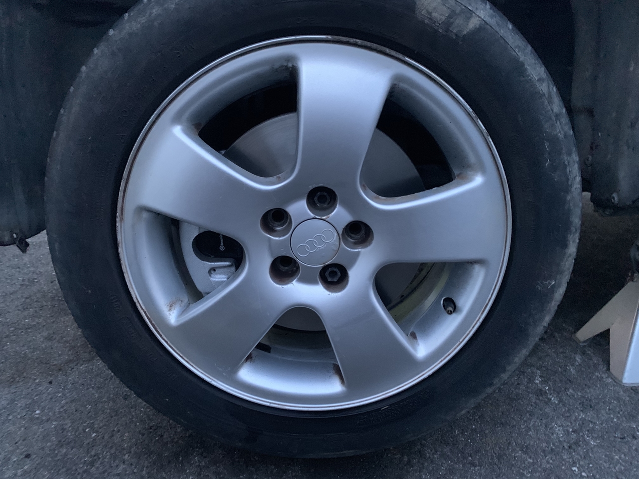

J’ai remis une jante propre sur la roue avant en attendant aussi.
l’ancien que je vais recoller:
Le ciel de toit de phase 2 qui aurait ete cool:
Jante posé :
Tu est motiver pour ton collecteur.
Si cest bien de la fonte c’est une merde à souder
