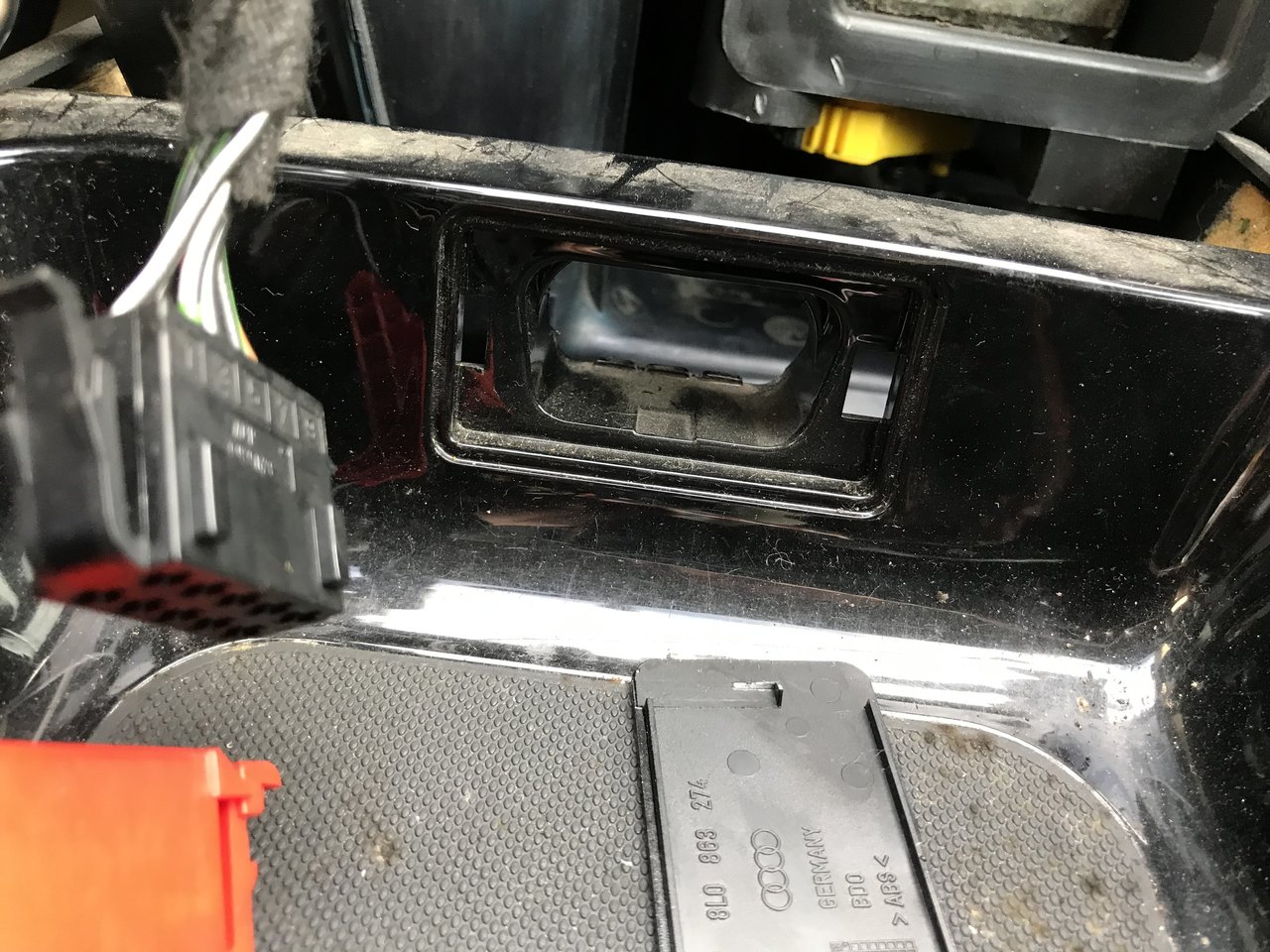

moi j'ai le support OBD qui est pété donc prise facile d'accès lol
Tiens moi au jus :)
Moi aussi elle est facile d’accès.
je te dirais ça si un jour elle démarre.
Ah bas t’as de la chance toi elle est coté pédale :)
sacré chantier encore , courage !
Non elle est dans la console centrale ^^

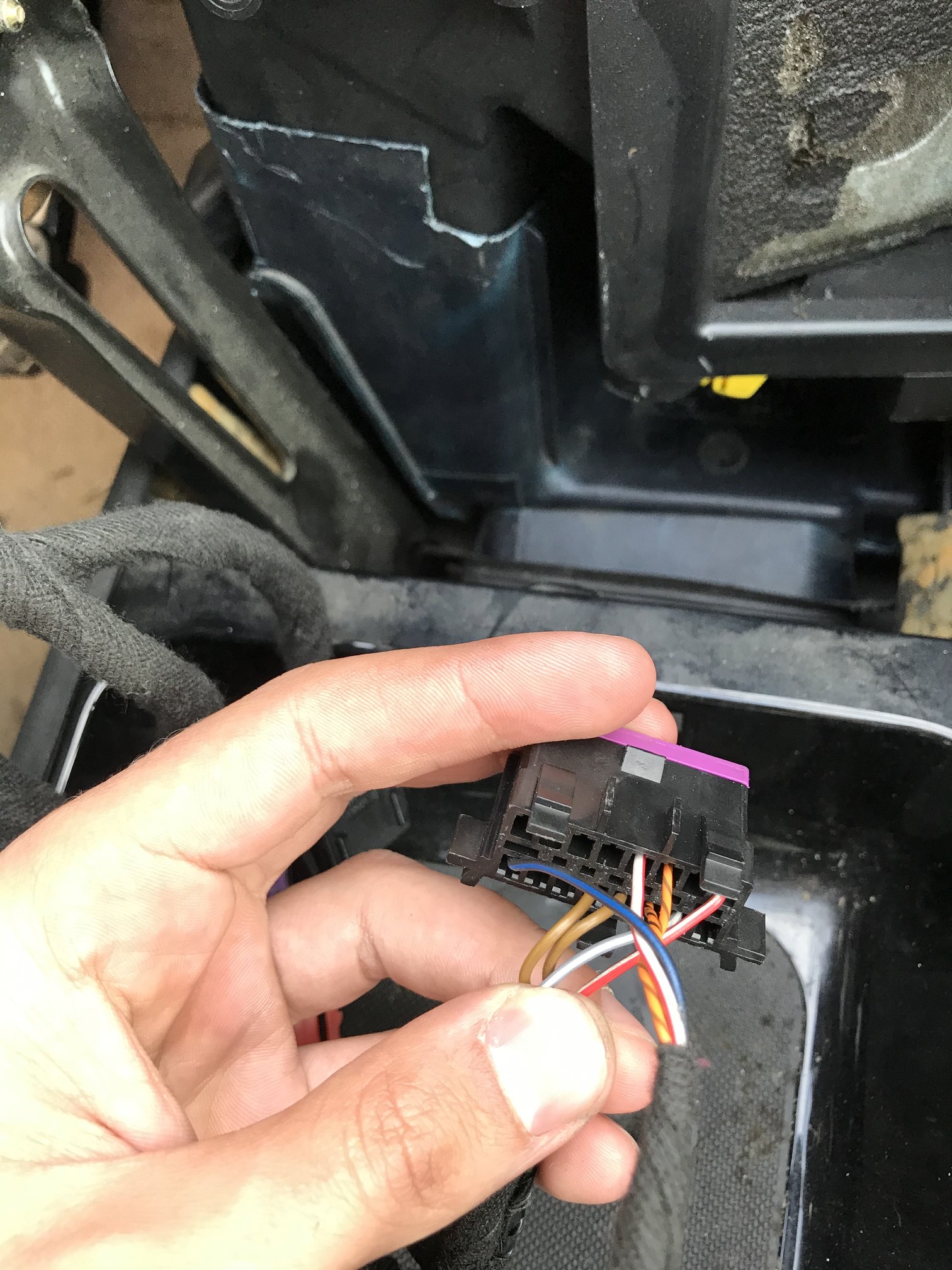

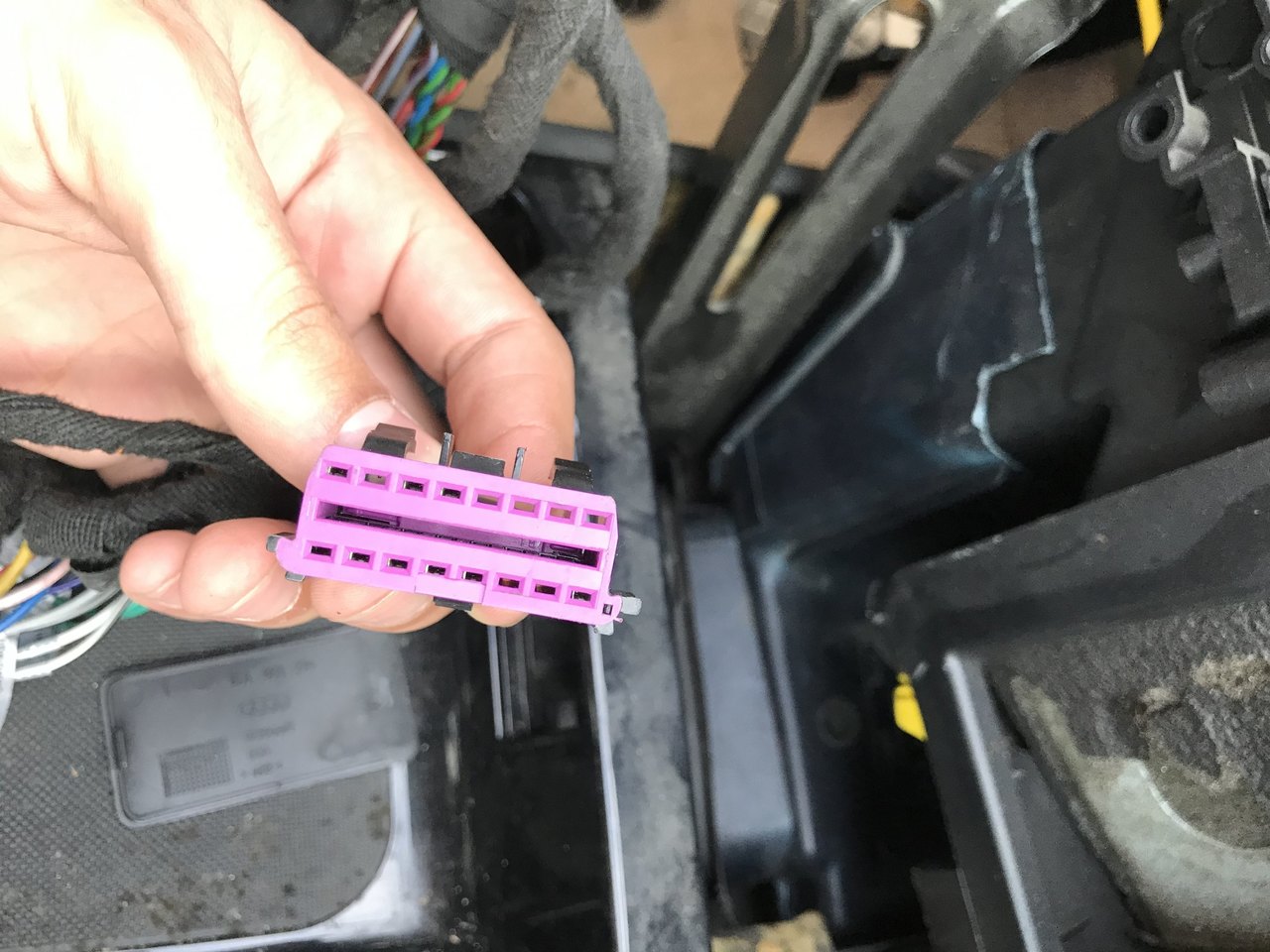

Dac tu pourras me faire une photo de la zone avec la connectique ? Car moi c’est cassé et je n’ai aucune idée à quoi ça ressemblait à l’origine
Je vais peut être pouvoir passer par la prise obd, j’avais oublier que j’avais rajouter quelques fils
Yeaaah t’as le fil 13 c’est cool ça.

C’est moi qui les ai passer 4 fils en plus du faisceau d’origine ^^

les nouveau fils longe proprement le faisceau d’origine et il sont rebrancher à leur place sur les prise dans la baie de pare brise.
