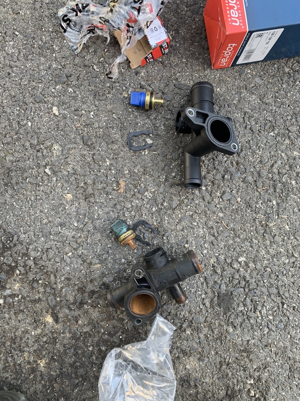

changement de toutes les sondes + brides aujourd’hui. Ca me fait un peu chier car a cause du choc a l’aile droite, j’ai l’impression que l’aile est légèrement relevé de son support. Du coup j’ai le bloc du phase mal aligné et du jeu dans le cligno car pas d’appuie (mais il ne bouge pas avec les vibrations) :(

Salut jeje,
Je regardais ta photo avec les sondes je me dit m**de il y a deux sondes d'eau!! Je venais pour poser la question car je trouvais ça bizarre puis en regardant bien je vois que la verte est l'ancienne et la bleu la neuve:ouin::AP-Smiles_u1F602:
Lol oui c’est la nouvelle et l’ancienne mais je te rassure y’a bien 2 sondes d’eau + 1 sur le radiateur 😁

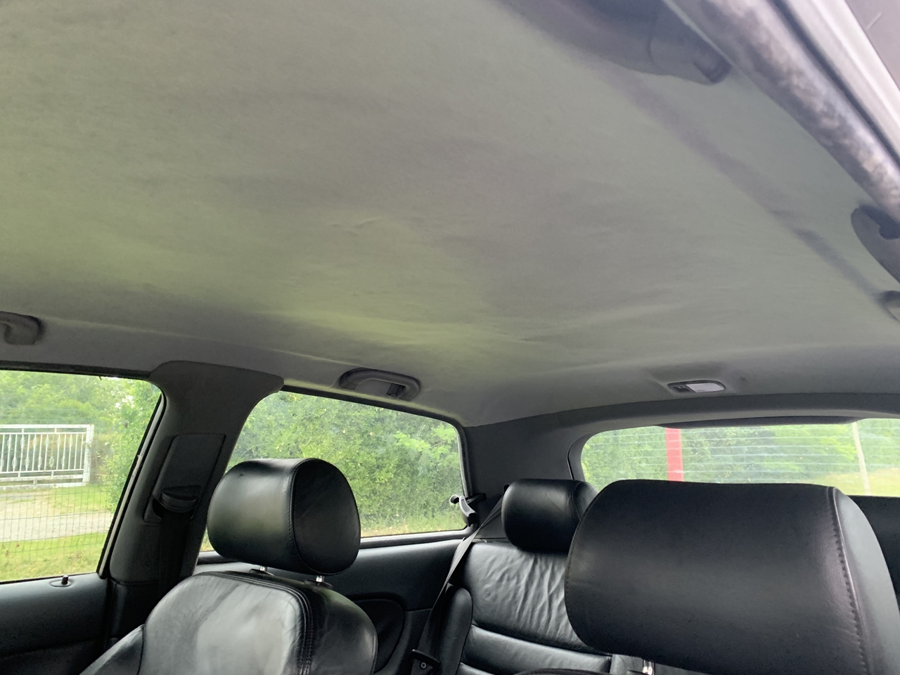

Nettoyage et mise en place du nouveau ciel de toit. Trop chargé sur l’acetone j’ai un peu deformé le toit, tant pis. C’est quand meme mieux qu’avant.
j’ai recoller le cuir coté conducteur aussi.
Plus que le coté passager et c’est good :)
C’est pas nikel mais sans dépenser trop d’argent c’est beaucoup mieu qu’avant

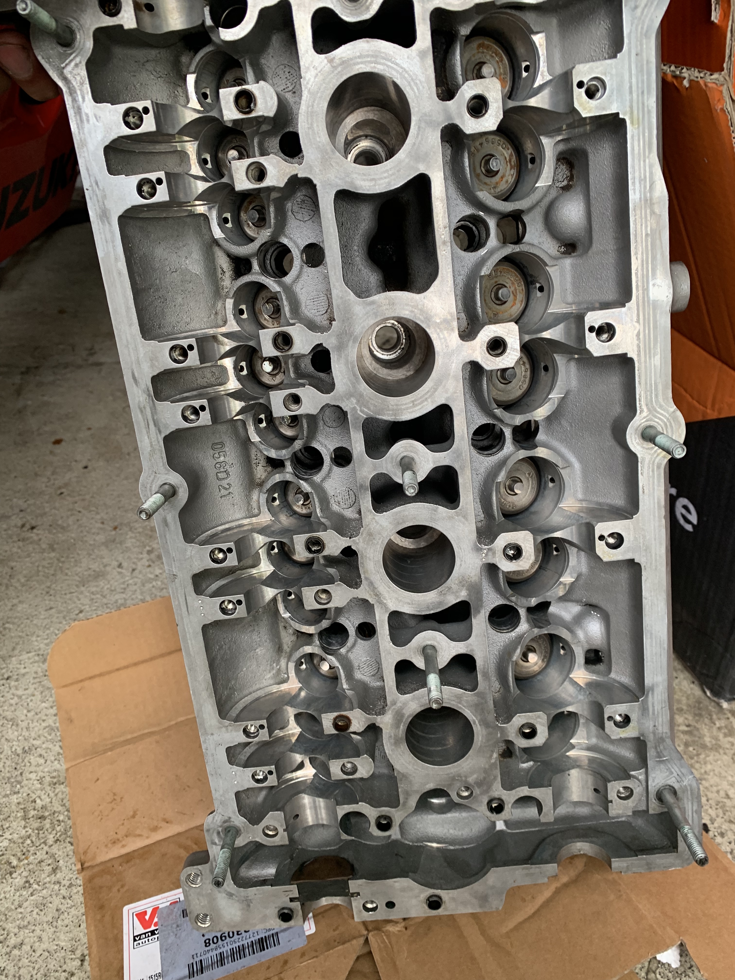

culasse récupéré aujourd’hui. Super prix par le patron arrangeant. La culasse a passé les epreuves haut la main. Juste une deformation en forme de U il m’a dit pour le plan de joint, il a pu le rattrapé en retirant 2/10 de matière. En général c’est 1/10 mais bon ca reste correct encore. Il m’a dit que si je n’avais pas de joint de cucu c’etait in extremis et un coup de chatte.

P.S: on remarque a peine les remise de matiere sur la culasse. Ca fait plaisir, c’est du bon boulot !

Bon gros degout ce soir j’ai le devant du ciel de toit qui s’est legerement decollé... tsss pourtant ca collait bien comme il faut au moment de la pose. J’hesite entre le soleil de la journee avec voiture vitre fermé ou la gravité... ca fait chier quand meme un tissus tout neuf. En plus on sent que ca accroche un peu en appuyant.
Le bon coté c’est que ca fait toile tendu, du coup on ne voit plus le coté defomé et ca donne l’impression d’un tissus un peu plat. Bon c’est pas decollé de fou. Ca donne une profondeur de 1-2cm mais ca fait chier quand meme. Je vais le laisser comme ca je pense, flemme de tout retomber pour un truc qui ne se voit pas trop. Prochaine fois je testerais la colle pour papier peint. Je vais voir si passer de la colle par la seringue et aiguille fonctionne mais j’y crois moyen. Ca va faire des patés je le vois a 10000

j'ai fait 2-3 recherches hier et effectivement c'est à cause de la chaleur. Colle de merde la bombe neoprene (pourtant du sader).
Tout ceux qui ont fait comme ça a la première chaleur boom ça tombait. Ce matin comme le soleil tapait sur la voiture j'ai essayé de le recoller. bas ça prenait ! Du coup on verra ce soir si après le taff c'est toujours la mais ça metonnerait. Bon pour re-changer le tout et colle papier peint la prochaine fois.

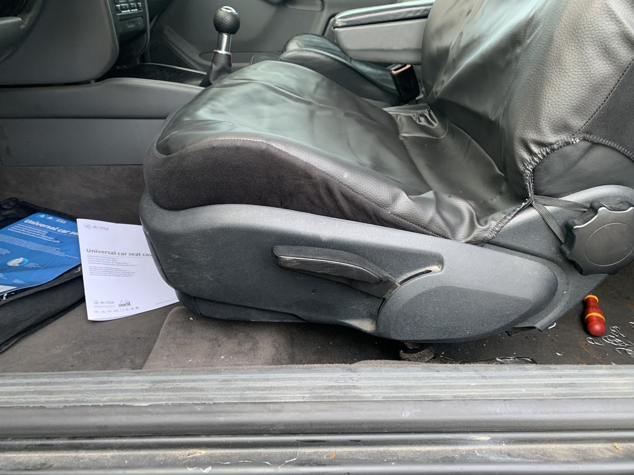

Bon journée moyenne aujourd’hui. Quelques bricoles.
repose pieds alu + housse de siège simili cuir pour cacher la misère et petit nettoyage intérieur.

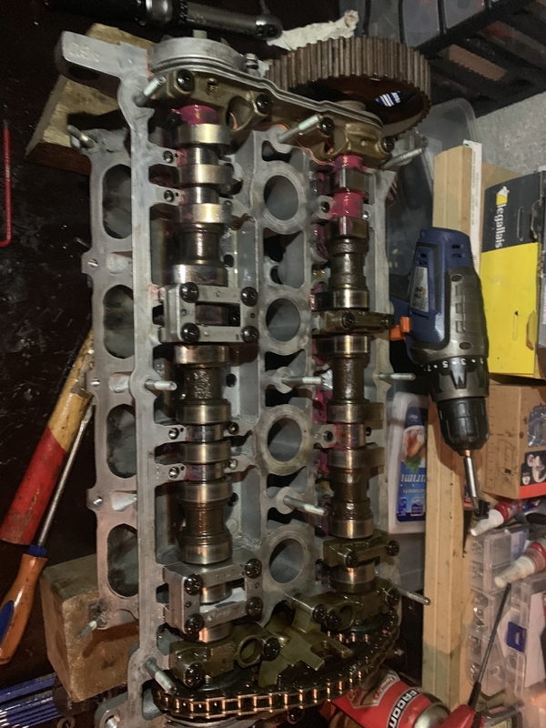

J’ai attaqué la culasse aussi. 2 paliers d’arbre a came explosé au montage. Je pense que les aac etaient mal logé a ce moment la. Ca a peter avant le declenchement de la cle dynamo.
j’avais heuresement des paliers en rab mais bon. Me faudra refaire le stock maintenant. J’ai bien mes reperes calé. J’ai galerer avec la chaine car j’avais du jeu en dessous du tendeur. Il a fallu que je fasse un mini tour avec la cle a pipe pour que les reperes soient parfaitement calé. Maintenant me reste a remettre les autres palier. Refaire un tour pour caler le pmh et installation sur le bloc. C’est tellement dur a faire tourner à la main que je flippe de peter un palier encore rien qu’en faisant tourner les aac 😓.
Allez on garde confiance ! Pour le moment tout est correct par rapports aux indications de la doc.
Sur les photos c’est la position des reperes avant que je comprenne pour le jeu en dessous. Une fois que le tendeur a fait son role, c'était bon.
Coupable trouvé. Cle dynamo defectueuse. J’ai pu remonter la culasse au bon couple. La cle declanchait beaucoup trop tard (5nm de diff je dirais). On a cassé une vis sur la becane a madame au passage. Du coup va falloir taraudé car très petite vis grrr. Une cle neuve en plus. Je prendrais de la bonne marque la prochaine fois 🤬

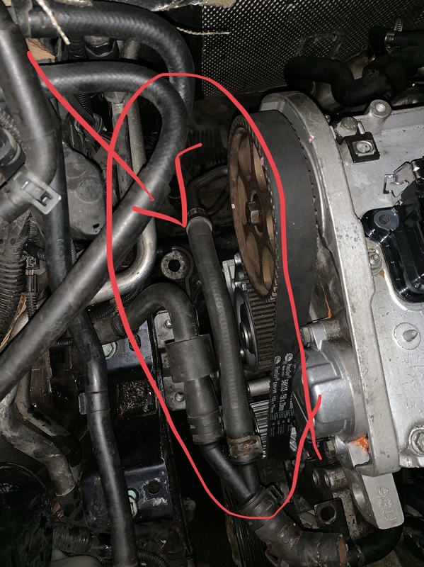

Hello, des news. Apres 2 jours de galeres j’ai enfin compris comment caler cette distri de merde. Bien sur fallait qu’une couille arrive, j’ai donc du redeposer la courroie a cause de ce putain de support moteur que j’avais oublié de remettre. Petit bonus, je dois changer le joint de pompe a eau qui s’est éclatée au montage/démontage + une durite d’eau du turbo qui commence a se couper (j’ai l’impression que seul Audi peut fournir cette piece de merde) .
moi qui comptait finir cette semaine c’est balot. En plus je vous conseille de changer les vis du tendeur a chaque tension du tendeur vu comment elles prennent cher. Ah et les vis c’est pas du 4mm comme dans le tuto mais du 5mmx50mm. Si ca peut servir. Bref, la suite en fin de semaine si tout va bien.

La petite durite d'eau tu as regarder si ça se fait en silicone ??

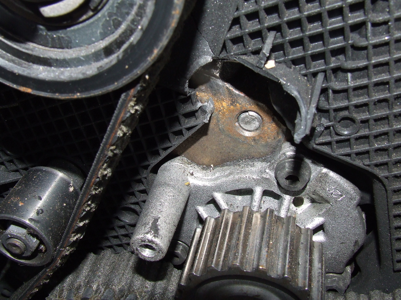

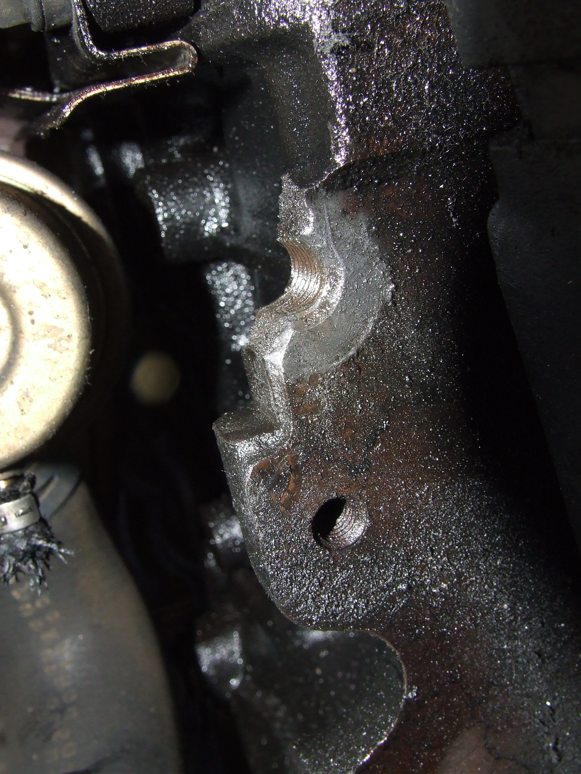

Après ce n'est pas pour rien qu'Audi préconise de changer les vis après chaque démontage. Tout comme les vis qui maintiennent les silentblocs moteur sur le bloc.
Mon beau-père en sait quelque chose après avoir fait faire sa distri dans un gge sur son Octavia il y a quelques années. Le mécano n'a pas changé les vis du support moteur après avoir fait la distri, et a resserré au couple. Résultat des milliers de kms plus tard(chez mon beau père environ 18mois), rupture des dit boulons avec casse d'un morceau de fonte du bloc et affaissement du moteur. Donc voiture HS et moteur inutilisable puisqu'il manquait un bout de fonte.
Voilà ce qu'il arrive quand une distri est faite au rabais. Je hais pour ça les petits gges qui s'en foutent, et malheureusement il y en a de plus en plus.
La petite durite d’eau impossible car c’est sertie dans la partie en metal. Sur le net ça coute 130€ en moyenne en neuf.. pas loin du prix de audi a mon avis. Je vais voir si j’en ai une en stock et un collègue pareil.
