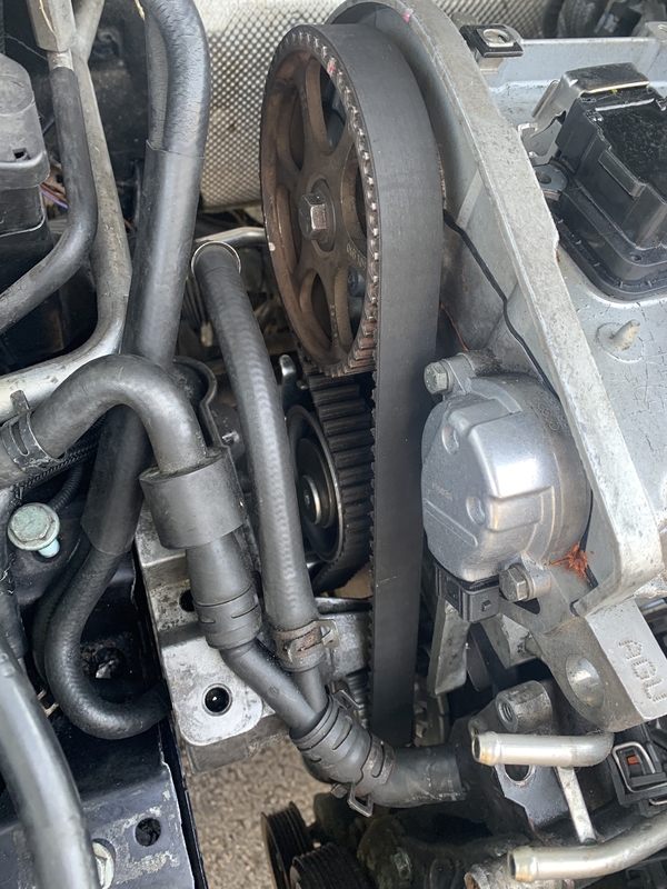

Distribution enfin calé, ça fait plaisir.
j’ai du demander l’aide de beau papa pour bloquer le vilo et au troisième essaie c’etait bon.

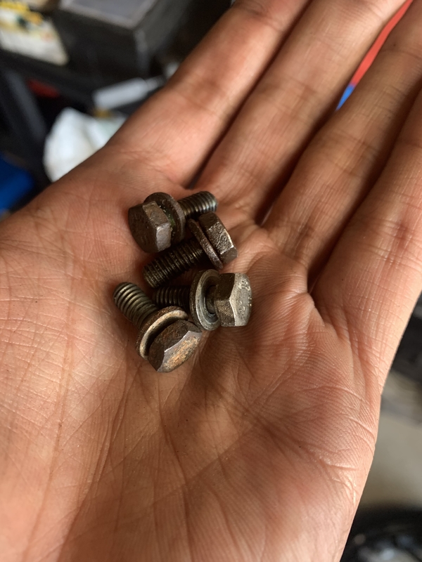

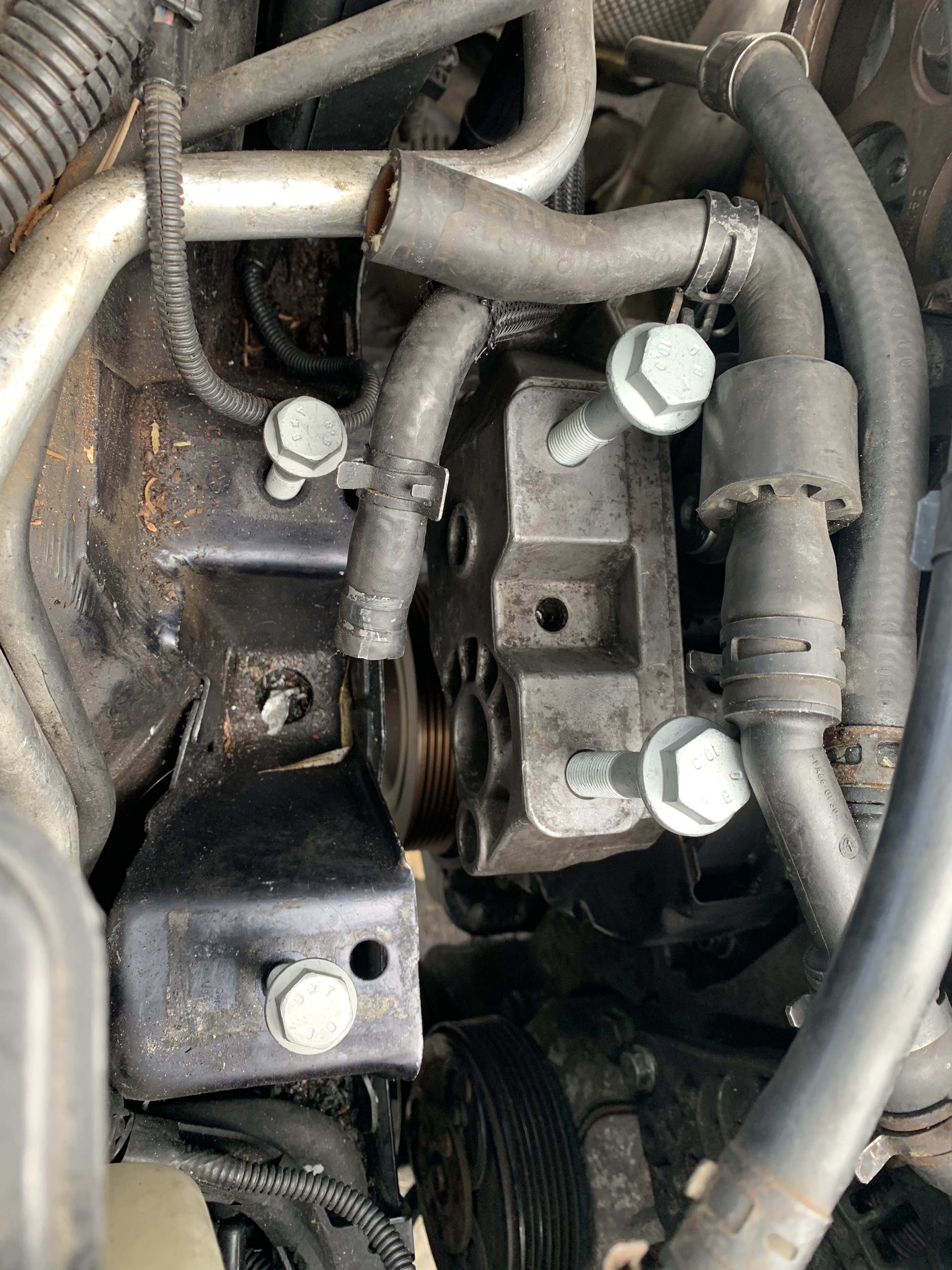

me manque plus qu’a recuperer les vis du support moteur pour fixer le tour.
j’ai retrouvé 4 vis au lieu de 5 pour les caches du milieu et bas. Qui peut me confirmer que c’est bien ce modele de vis qui se fixe la svp ?

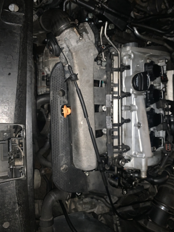

cet aprem changement du câble d’accélérateur, remise de la pipe d’admission + changement des durites craquelées et on devrait etre pas mal. Si j’ai le temps purge des freins. Puis debut de semaine support moteur + demarrage du bloc :)
ah et avant bien sur je dois retomber le collecteur pour changer ma durite turbo (trop facile sinon). Mais avant support moteur pour monter sur le bloc lol

J’ai remonté les caches aujourd’hui + changer la durite du turbo défectueuse et remis le premier support moteur.
demain remise en place de la courroie accessoires et du reste de la sural.
Si j’ai le temps, carter d’huile et c’est fini ;)
les vis du support moteur m’ont couté a peu pret 30€ l’ensemble. Ca trou le cul.

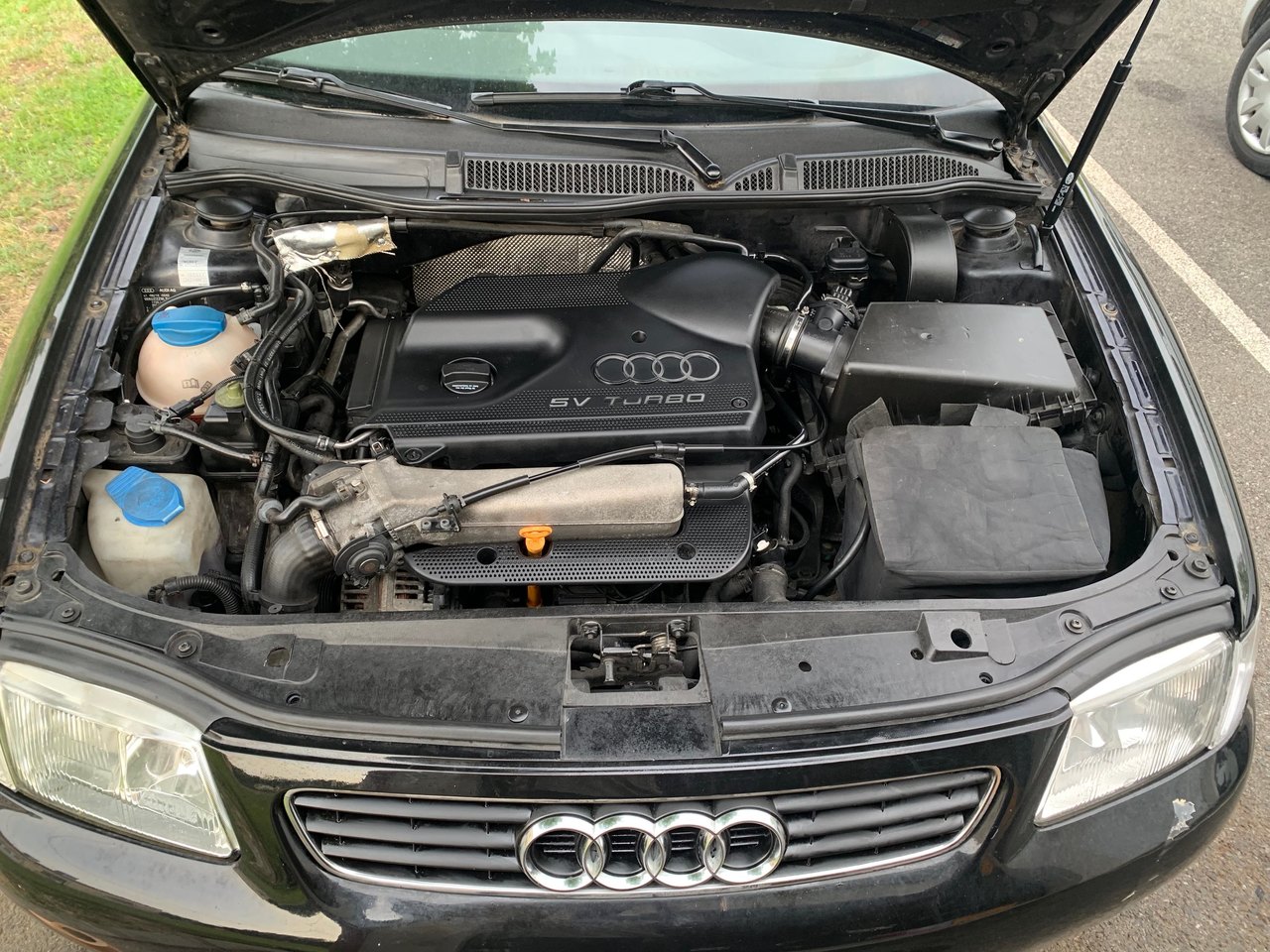

Hello, des news et des bonnes.
ça y est la titine est remonté.
J'ai mis un coup de clé, boom ça démarre le top.
quelques cliquetis mais après 30min de ralenti ils se sont atténués voir disparue. ça doit etre les poussoirs hydraulique qui ne sont pas totalement rechargé en huile.

Salut, ça y est la titine tourne correctement. La purge du LDR a vraiment été compliqué dessus.
J'ai fait un check de la voiture au passage.
Voici l'etat actuel avant les futur démontage :
- à remplacer eclairage de plaque arriere. Y'a un des proprio qui a jugé bon de les peindre en noir (sans doute avec le coffre)
- MAF hs. J'en ai commandé un neuf.
- pompe ABS hs ?  Tous les fusibles sont OK, les capteurs de roues neuf... Erreur 01276 ABS pump hydraulic v64. Signal outside specifications. Une idée quelqu'uns ?
Des erreurs Auto HVAC qui ont pu etre effacé et pas revenu pour le moment, on verra plus tard.

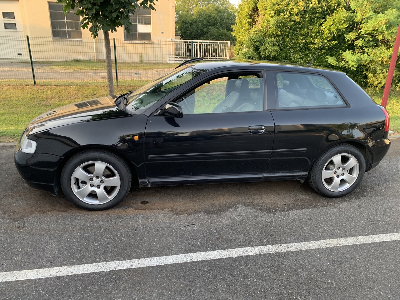

Quelques photos du nettoyage exterieur cet aprem. Ca lui redonne du pep’s a la belle :)
demain purge du bloc abs pour voir via vagcom.
Une fois le ct passé et validé je changerais les amortos qui sont claqué + une geo / para et on sera bon.
Modifié par jejesasuke
Ah ça change elle a plus la même tête qu’avant

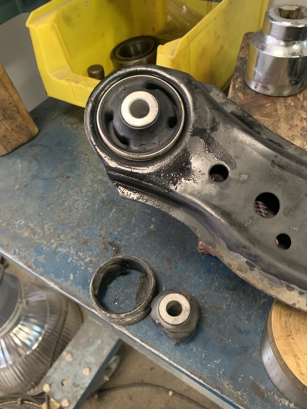

Merci les gars, j’en ai profiter cette semaine pour faire les silent bloc du triangle.
Ils etaient plus que mort avec un coté en 2 morceaux.
maintenant ca tient la route et ca m’a corriger mon parallelisme foireux ;)
