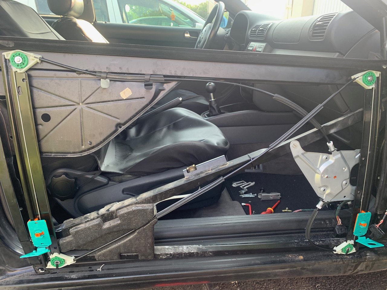

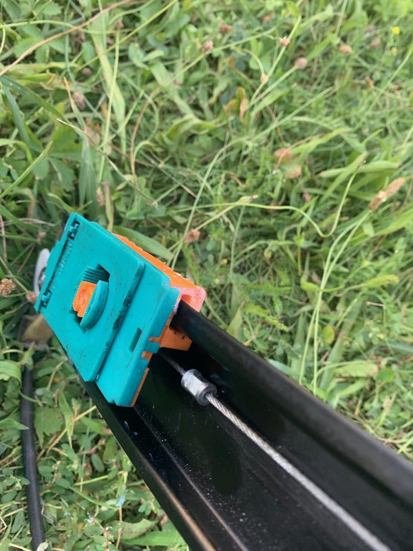

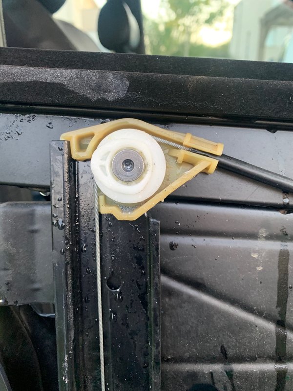

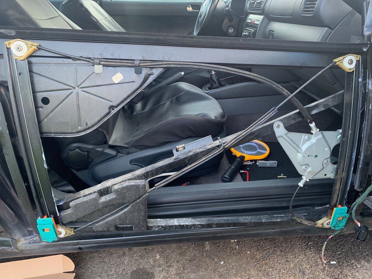

J'ai changé mon mécanisme de vitre enfin sur la A3. ça fait plaisir d'avoir la vitre qui remonte nickel sans galérer. J'en ai profité pour réparer mon phare avant droit aussi :D
Au passage je maudit audi d'avoir mis des rivets inox pour tenir le mécanisme, c'était une merde sans nom à retirer / percer.
J'ai remplacer le tout var vis + écrou et nickel.

Décidément nos a3 ont plusieurs petit soucis similaires :AP-Smiles_u1F601: de mon côté c'est la vitre côté chauffeur,  ça redescend si la monté n'est pas assisté d'une main :AP-Smiles_u1F605:
Les rivet inox oui grosse mer*e je l'ai fait sur la polo 9n de ma mère, j'ai du percer aussi.

Oui c'est de la merde franchement je n'ai pas hate de rechanger l'autre coté lol.

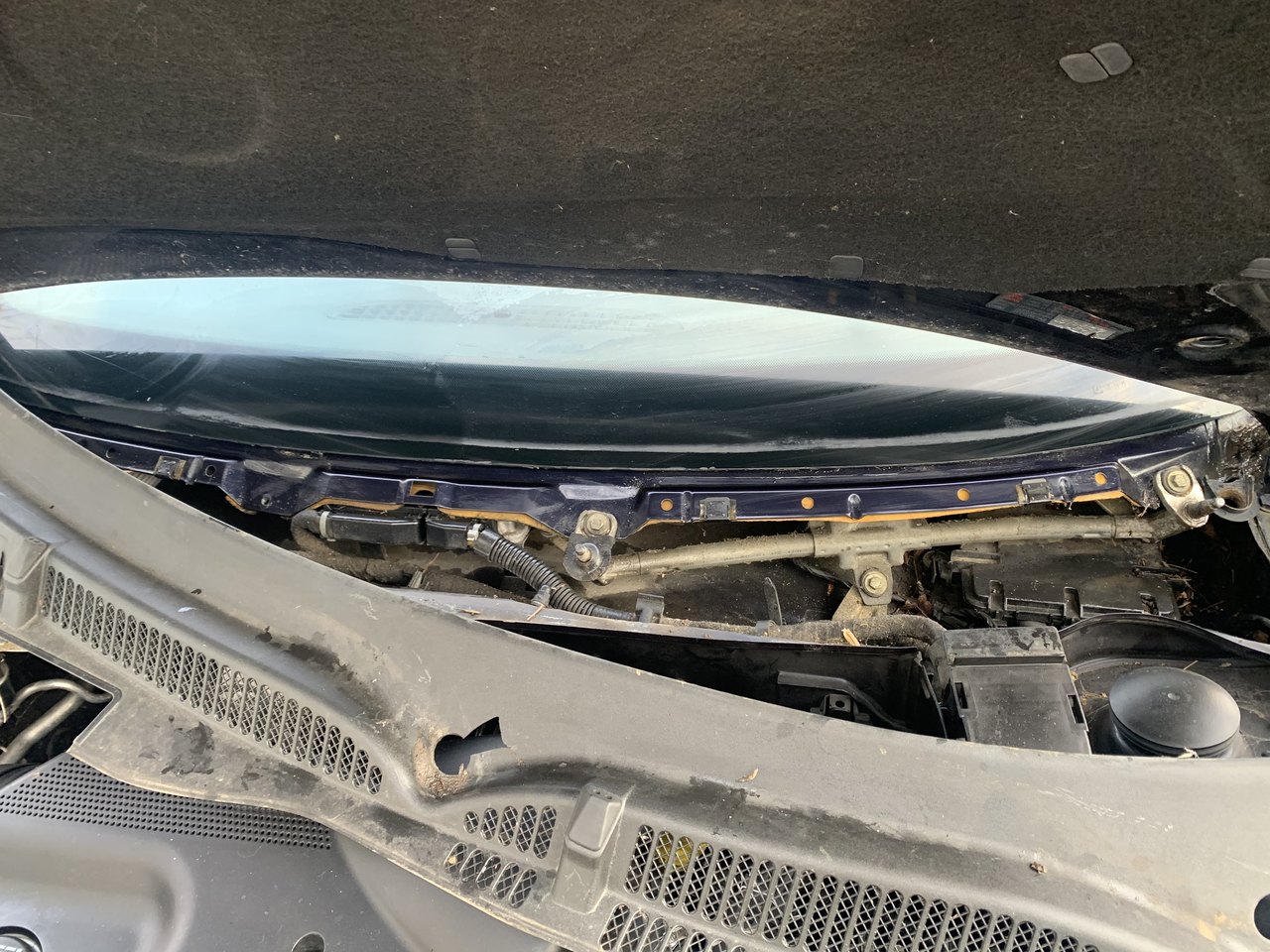

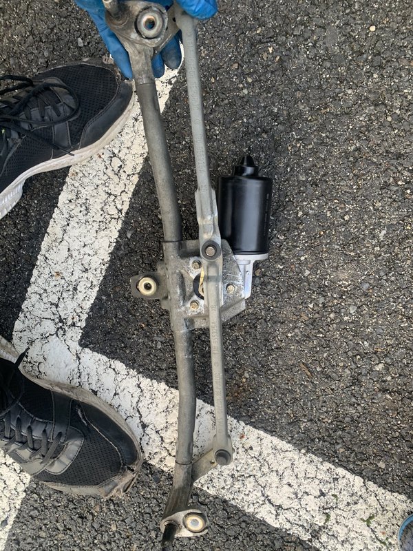

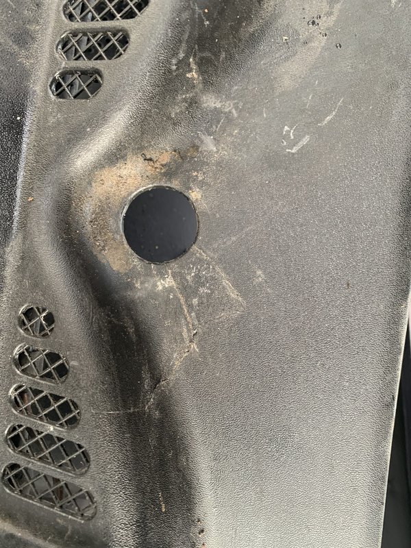

j’ai fait quand même en attendant today le changement du moteur d’essuie glace (une merde a regler cette tringlerie, hallucinant).
au demontage c’etait bien degeu la dessous. J’ai commencé par nettoyer le parebrise ainsi que la merde qui s’accumulaire dans l’evacuation de la gouttière.
C4DFCFAF-4698-4CD4-81C7-F4E8031D8183.thumb.jpeg.f21ba3c53176452fcc9c6fd246707443.jpeg1DC30A4E-997E-48F9-89A7-D781B7B8FD8F.thumb.jpeg.e99a0d9cb238f157216b0f7c651fdc44.jpeg
j’ai aussi peter un peu la baie (fait chier). Ca se brise comme du verre pfff. Plastique qui a mal vieillis.1DC30A4E-997E-48F9-89A7-D781B7B8FD8F.thumb.jpeg.e99a0d9cb238f157216b0f7c651fdc44.jpeg
j’ai recollé le morceau
la poussière
et une fois propre avec son nouveau moteur :)
reste plus qu’a commencé la recherche de sa remplacante 😂.

pour la baie de pare brise souvent il y a des gens qui la chauffe un peu au decapeur pour la retirer.
Il faudrait que je demande chez audi à loccas combien ça coute, la mienne aussi à pas supporter le démontage 😂

Pas besoin de chauffer, j'ai regarder comment c'est foutu, en gros c'est juste "pincer" sur le pare-brise en haut.
Donc si tu chauffes tu chauffes pour rien. Vaut mieux le coulisser légèrement vers le bas et ensuite ça vient tout seul.

Quand tu chauffe un peut au décapeur ça ramolli un peut le plastique
Après quand c’est trop cassant si tu chauffe pas ça casse juste en essayant de passer la main.
