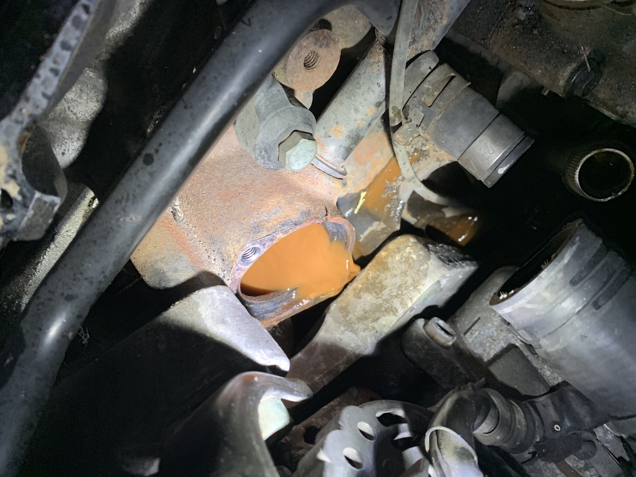

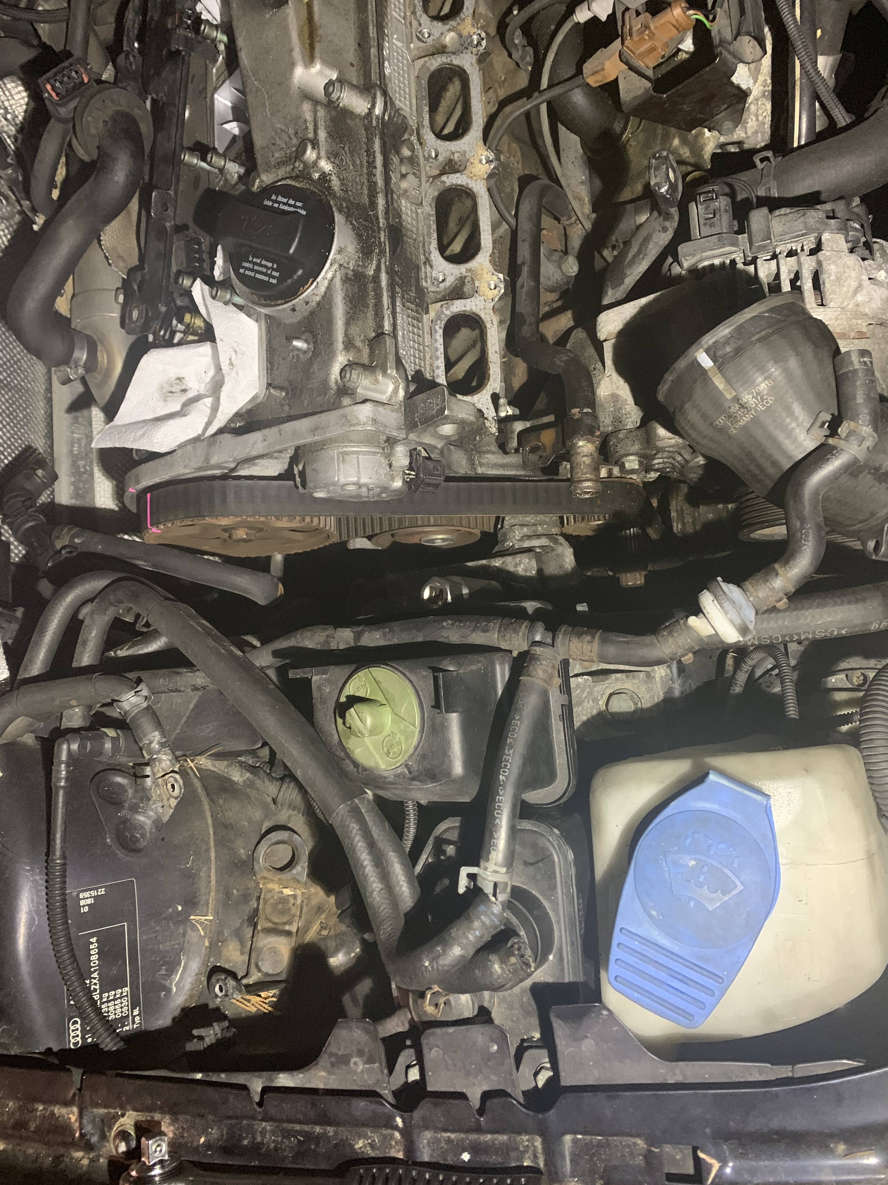

J’ai attaqué l’audi encore un peu aujourd’hui. De bonne et mauvaise surprise. Les bonnes c’est que coté mecanique c’est vraiment plus propre que ce que je pensais (papillon propre, intake et filtre a air pas degeu etc), soupape plutot clean.

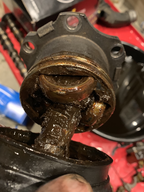

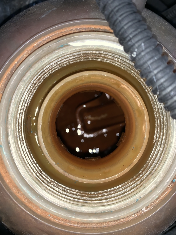

les moins bonnes (le ldr est couleur rouille, ca ne ressemble pas a de la mayo mais je ne saurais pas dire ce que c’est car c’est transparent mais tellement concentré...). Ca a carrement fait un depot un peu sableux-gras. A vous de me dire car moi je ne sais pas :/
les bobines sont peut etre bonne mais leurs joints hs (fondu)

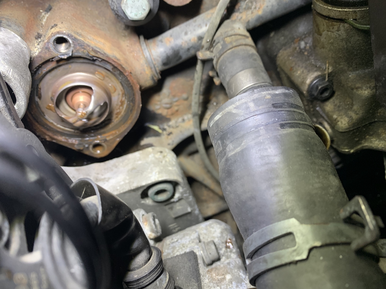

le joint du calorstat fondu donc a changer
j’ai cassé la cosse qui sortait de l’arbre a came avec 3 fils donc il va falloir que je vois comment la remplacer et souder. Ça va être galère a trouver comme piece :(

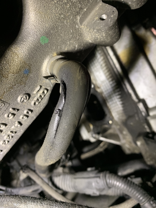

J’ai une protection de cables qui s’est effrité a la main a remplacer et j’ai une durite coupé en 2. Je ne sais pas comment se truc se deboite (dans le canister).
sinon sur l’echangeur je ne sais pas si il faut un capteur car c’est vide a ce niveau mais je n’ai pas de fiche qui traine a coté.
a vous les studios :)
N.B: les traces d’huile noir sont les restes d’une vidange precedante. Preuve que l’eau ne se melange pas le ldr la.
Décidément la durite sous le collecteur c'est une vraie plaie fissuré à tout les coups.
Pour la rouille j'ai déjà vu ça mais pas autant et ce n'était pas gras, je pense que ça s'oxyde à la longue. On dirait que tu avait de l'eau à la place du G13.
Je laisse les pros confirmé.
Exact, j’ai mon meilleur pote qui est venu taleur. Il m’a dit que c’est de la rouille et c’est tres concentré. Je suis bon pour gratter le bloc a ce niveau une fois la culasse tomber + nettoyage des durites. Je vais me renseigner pour un changement du radiateur car a mon avis il doit etre rouillé de l’interieur et ca peut se boucher...
la culasse le nettoyage se fera facilement.
du taff en perspective mais ca devrait aller je pense 😁
il m’a dit comme toi. Moteur qui a eu de l’eau et pas du LDR.
Eh ben gratter carément ?? C'est pas possible de rincer le circuit  ??

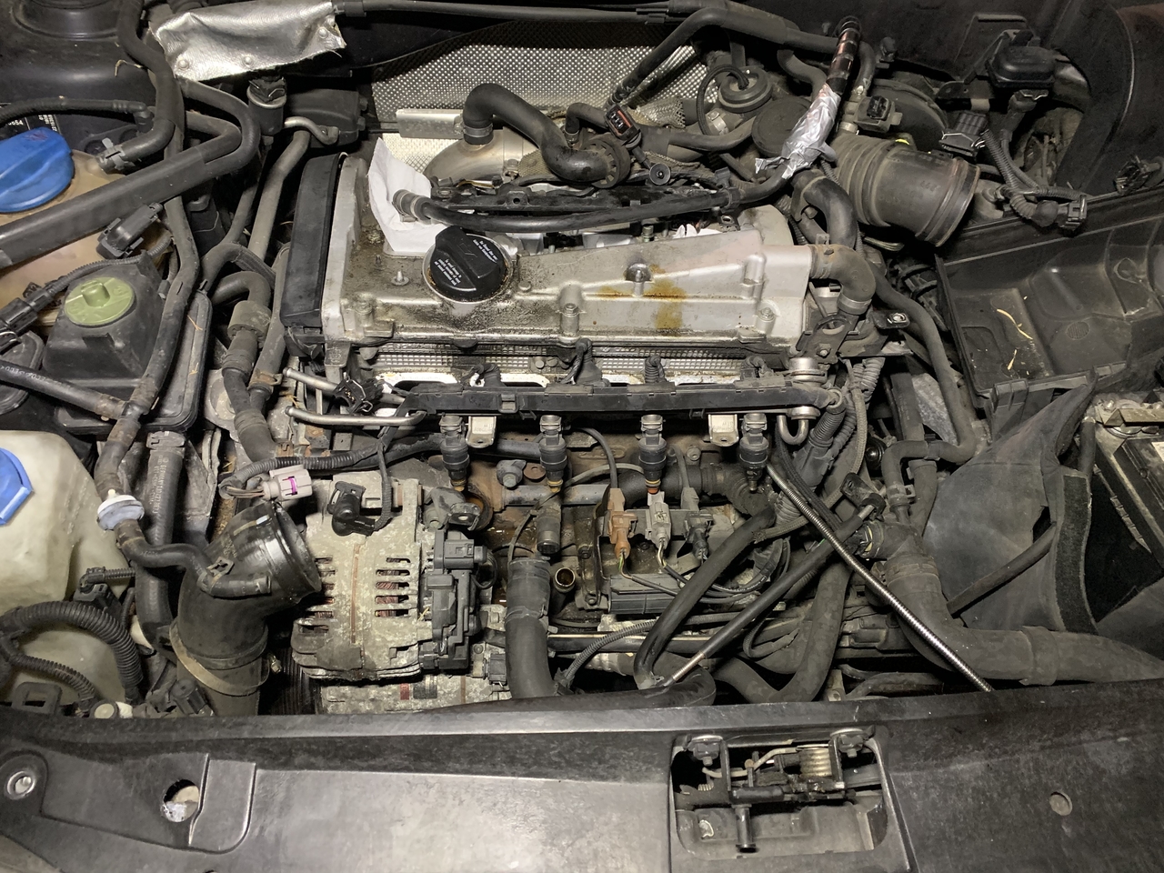

Ca avance doucement ce soir. Plus qu’a enlever les support moteur pour virer la distri puis je déculasse.
C’est un sacré foutoirs le truc...
plus je demonte des durites plus je vois la rouille qui s’est propager :( ca va etre ultra relou a nettoyer. Je vais chercher un produit qui pourrait me nettoyer ça quitte a faire plusieurs vidange... j’ai pas de robinet d’eau pouvant faire le job...

Franchement vu la quantité je sais pas, je verrais une fois remonter en faisant tourner voir ce que ça donnera :/ mais c’est bien concentré quand meme

Oui avec le LDR ça le fait aussi mais après une longue période et pas autant. Avec l'usure les propriétés doivent changer et attaquer les conduits peut-être mais ça reste léger.

Oui j’ai parlé avec l’ancien proprio today, il m’a dit qu’il est meme pas sur d’avoir fait les vidanges. Il l’a gardé 3 ans. Il ne faisait que remettre de l’huile lorsque ça baissait 😂. Pour le LDR bas tout le temps que de l’eau 😑. Bon au bout de 2 ans de toute facon le LDR pert de son efficacité, ca aura juste attaqué plus que prevu.

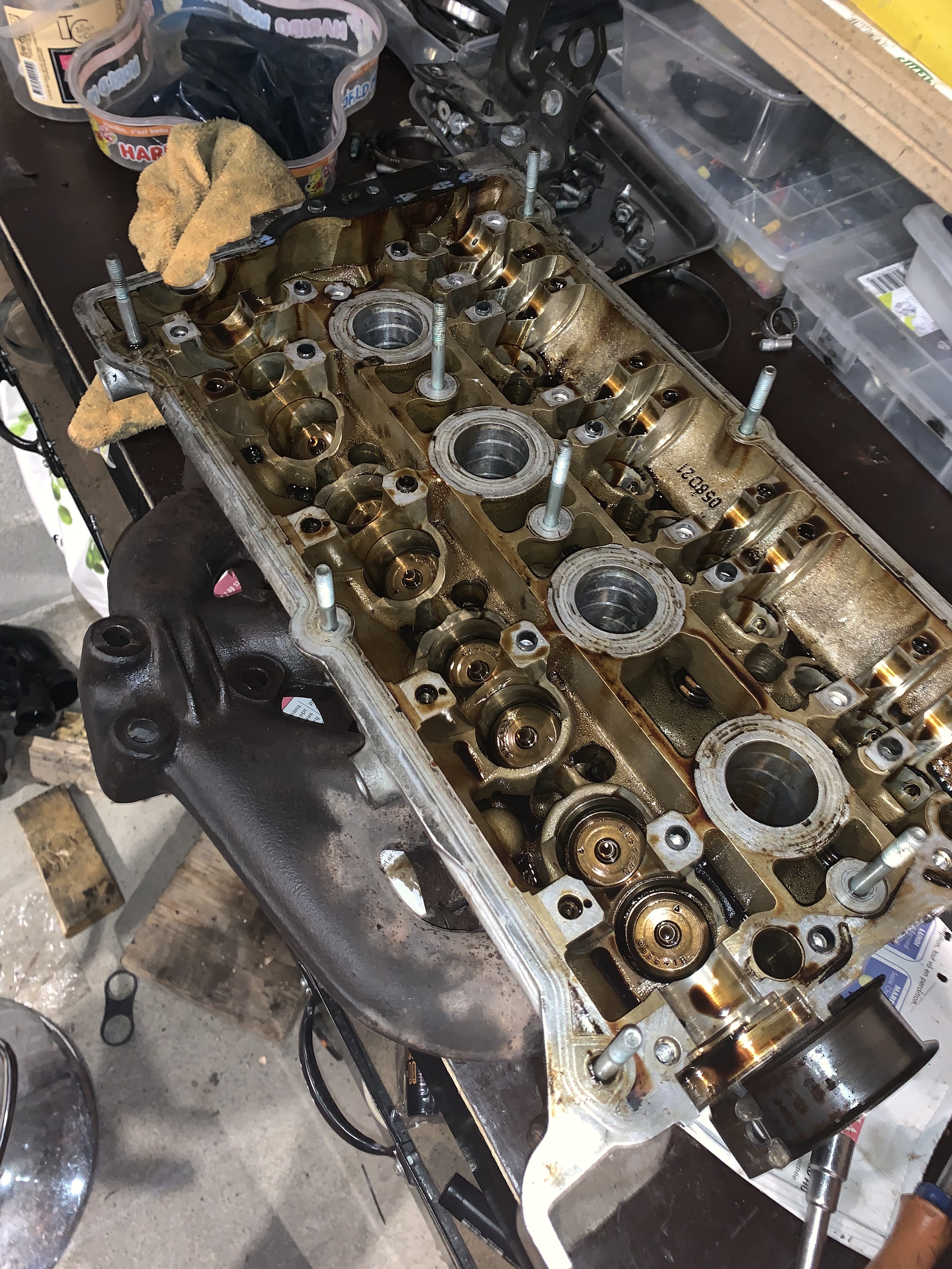

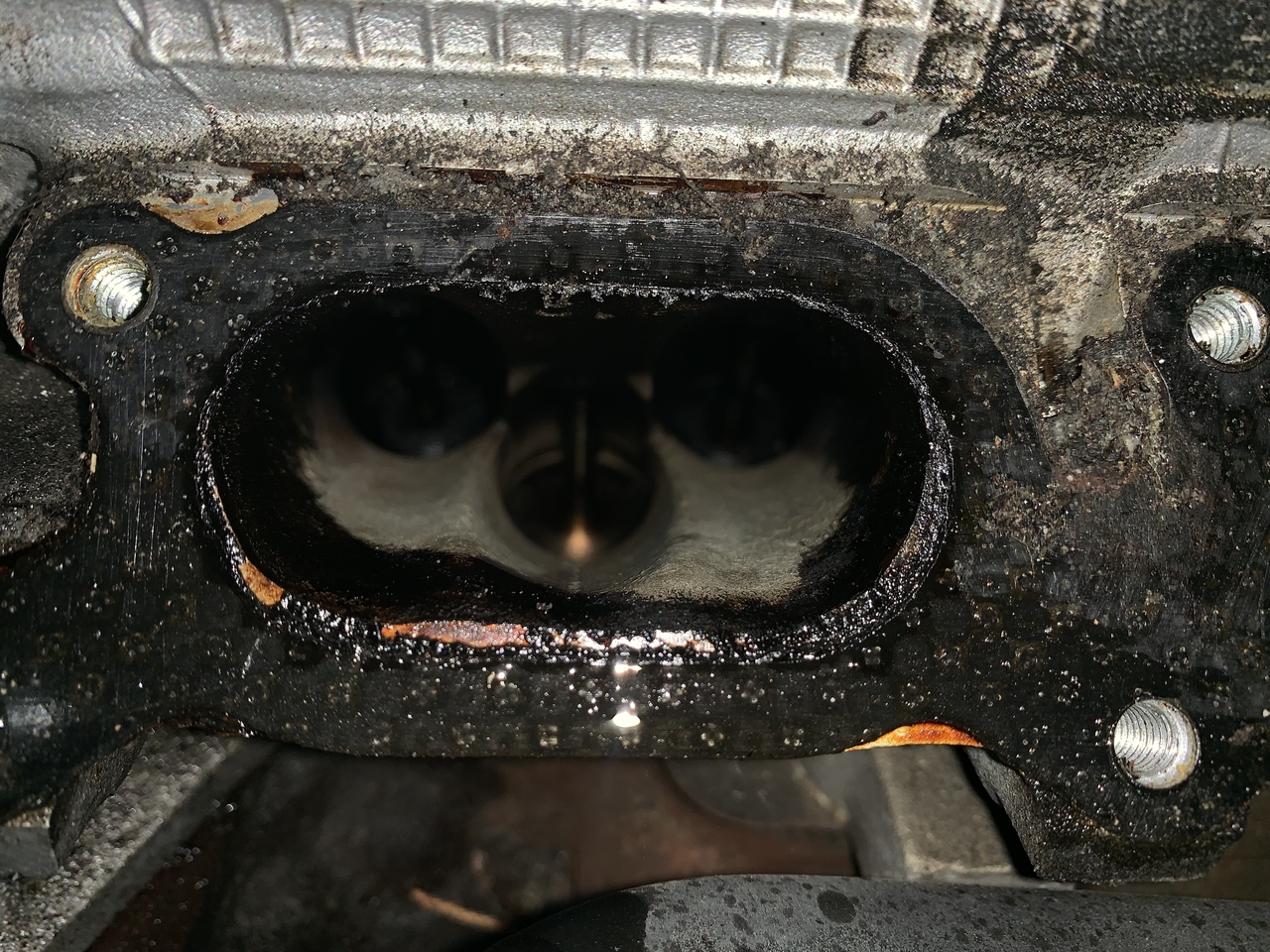

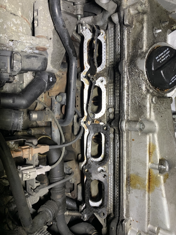

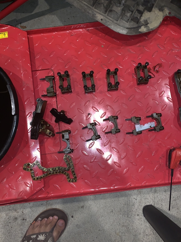

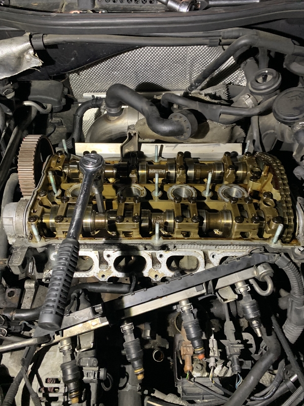

j’ai enfin posé la distri ce soir (c’etait mega relou le support moteur) + commencé a attaqué la culasse. Me faut déposer le DP demain et normalement la culasse sortira si le turbo n'empêche pas de sortir le bazar. Je ferais un control de celui-ci en même temps.
ma pompe a eau pas cassé mais grippé au niveau du joint. Galère a faire sortir.

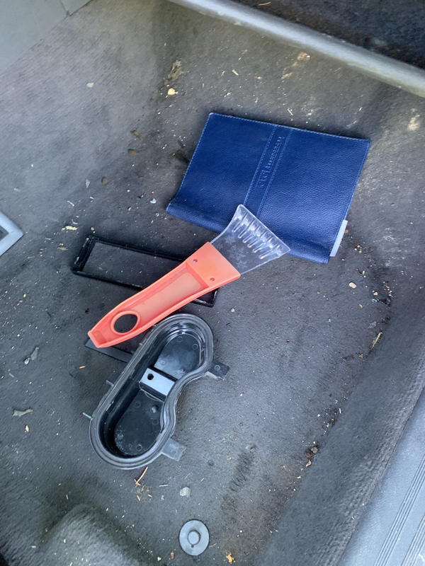

Ah et si quelqu’un s’aurait a quoi sert cette piece en caoutchouc. Elle est sortie de nulle part quand j’enlevais le cache culbu :/

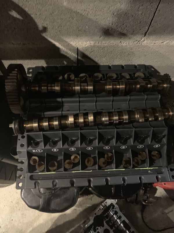

j’ai avancé un peu aujourd’hui pendant qu’il faisait beau. Donc culasse tombé ainsi que le turbo.
la mauvaise nouvelle c’est que le corps chaud du turbo est dead. Le collecteur est ok.
j’ai essayé de demonter le turbo pour acceder au chra et juste changer les carter mais y’a des vis gripper a mort, certaines vis ne peuvent tous simplement pas sortir par manque de place et malgres toutes les vis du corps froid demonter bas ils ne sort pas... ca bouge mais ne sort pas. Une idée ?

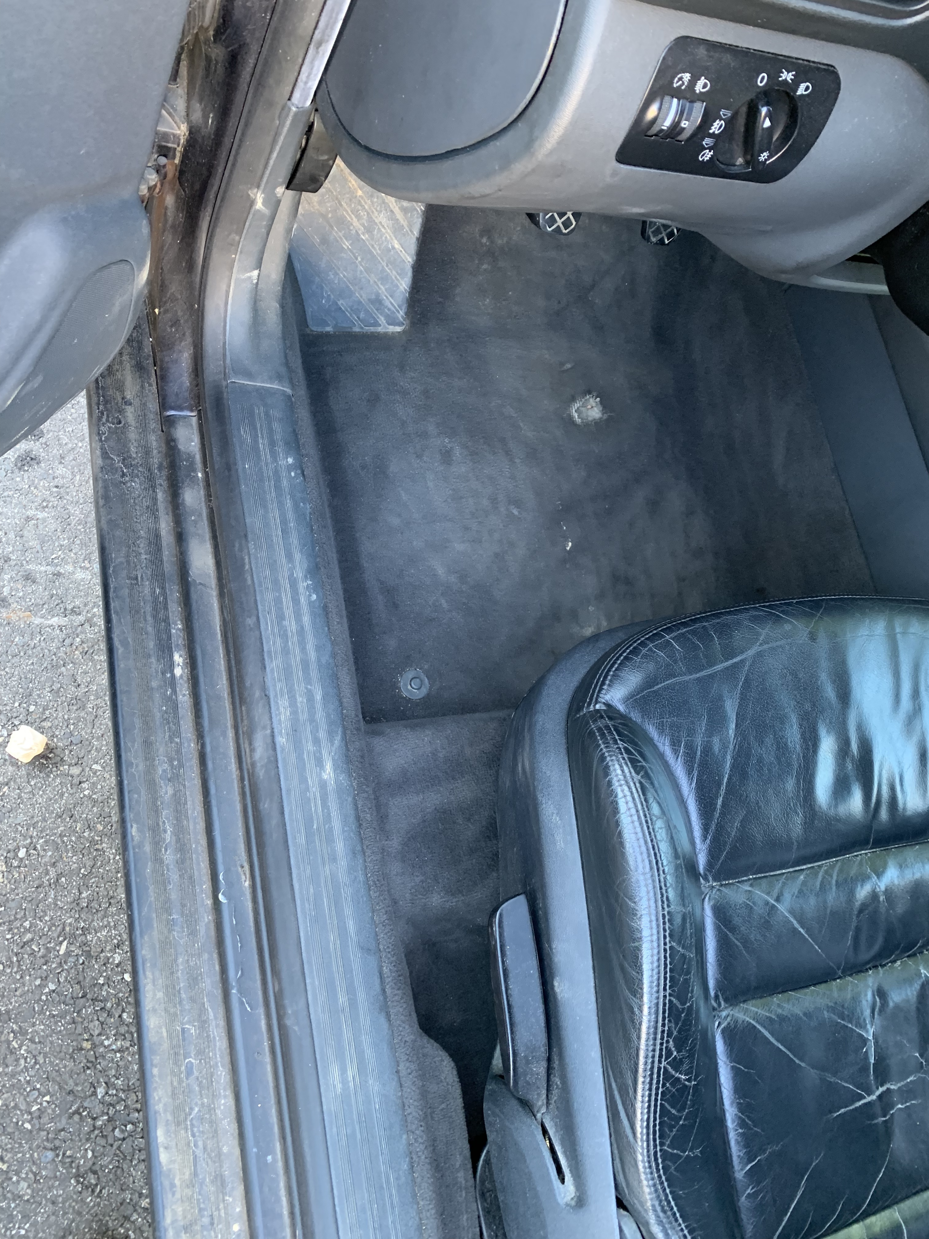

Petit nettoyage du bolide (ça la rend vraiment plus présentable) et ce n’est que le debut ^^
je n’ai pas pu ravoir les taches avec l’aspirateur, il me faudrait sans doute passé un coup de shampouineuse un de ces 4.
un avant apres :

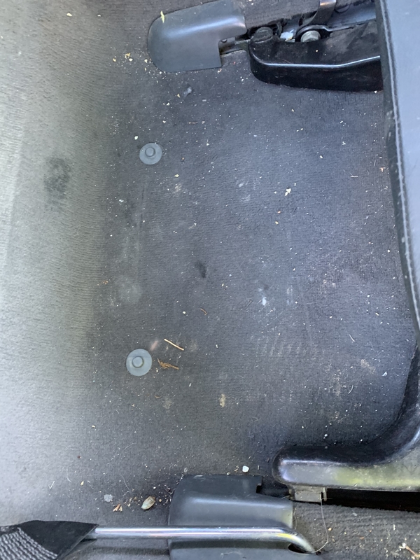

C’est quand même fou de ne pas prendre un minimum soin de l’intérieur de sa voiture

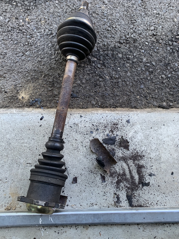

bon en attendant ce soir du bon et du moins bon. J’ai tomber le cardan cote passager. Le soufflet de chaque coté, coté boite, commencait a craqueler. Donc changement avant d’en foutre partout.
au final j’ai bien fait d’ouvrir, la graisse des soufflet commencait a secher et former des blocs de gras solide.
Maintenant pour le coté venere : je pensais avoir commandé les bons soufflet. Que dalle ! La forme y etais mais pas la dimension. Au final renvoi. Perte de temps et d’argent. Grrrr j’attendais que eux en plus pour remonter disque et plaquettes. Du coup j’en ai profité pour mesuré. Sur mister auto, aucun souffler correspond pile au miens en terme de taille mais 1-2 ont l’air de ressembler. J’en ai donc recommandé 2 (coup de chance c’est les meme quelques soit les cotés). J’ai pris du SKF. 25€ le lot. Bonne marque bref une fois monté je n’aurais pas de surprise.  Reception des nouveaux jeudi.
Je laisse place aux photos
Il était temps d’ouvrir effectivement

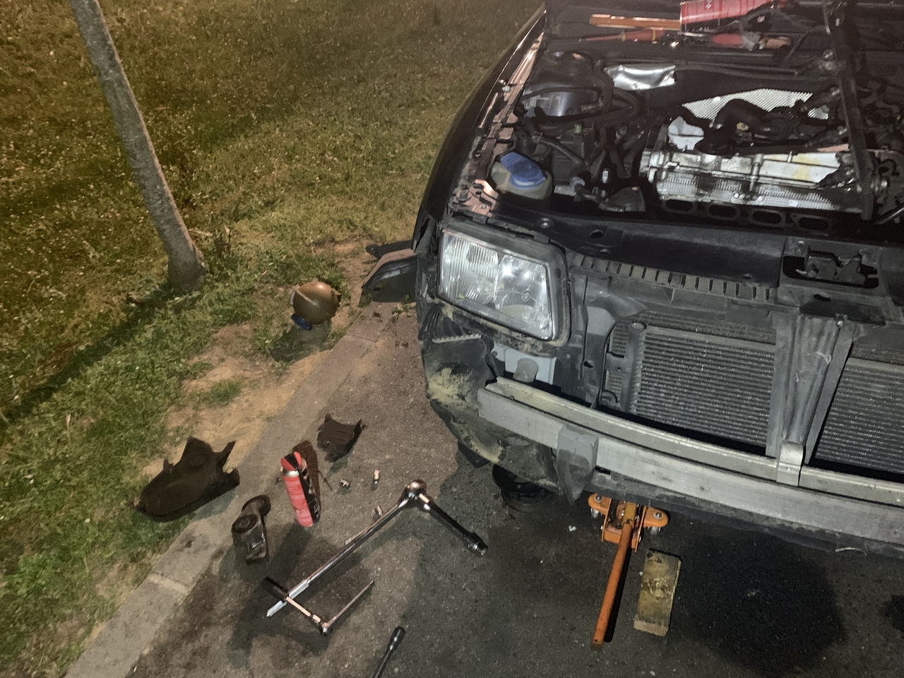

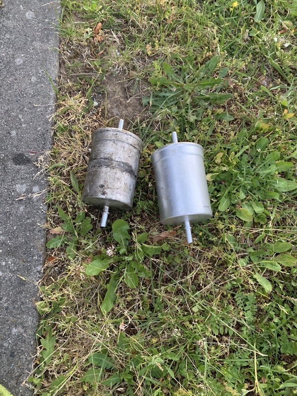

Comme j’ai du temps à tuer aujourd’hui j’ai changer tout les filtres de la voiture.
j’en ai profité pour remettre en peinture le cardan conducteur qui était méchamment piqué et faire un coup de frein aux etriers. Bon gros degout je me suis chier sur la taille du disque et des plaquettes, je devais avoir la tete ailleurs ce jour la.
du coup la j’ai recommandé du brembo en disque + plaquette brembo tant qu’a faite 😁. (J’ai oublié de mettre un essuie glace arriere dans la commande, tant pis je le prendrais en magasin).

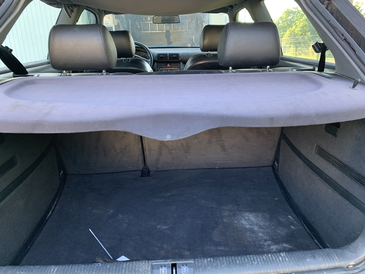

J’ai changé ma plage arriere par une en bon etat aussi et changer le radiateur (liquide bien rouillé inside).

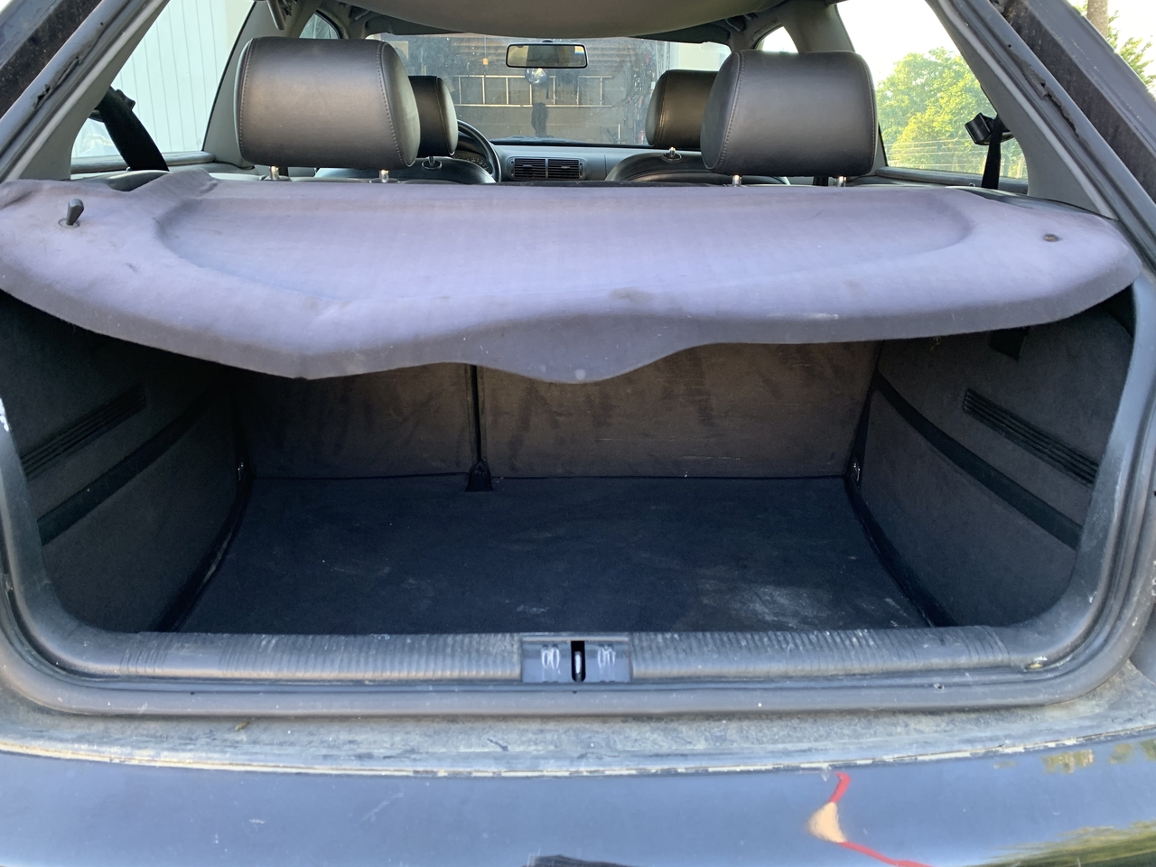

par contre il me faut retrouver une petite tetine pour la garniture du hayon car il m’en manque une...
place aux photos
Tetine trouvé. 25€ la paire ça pique 😭

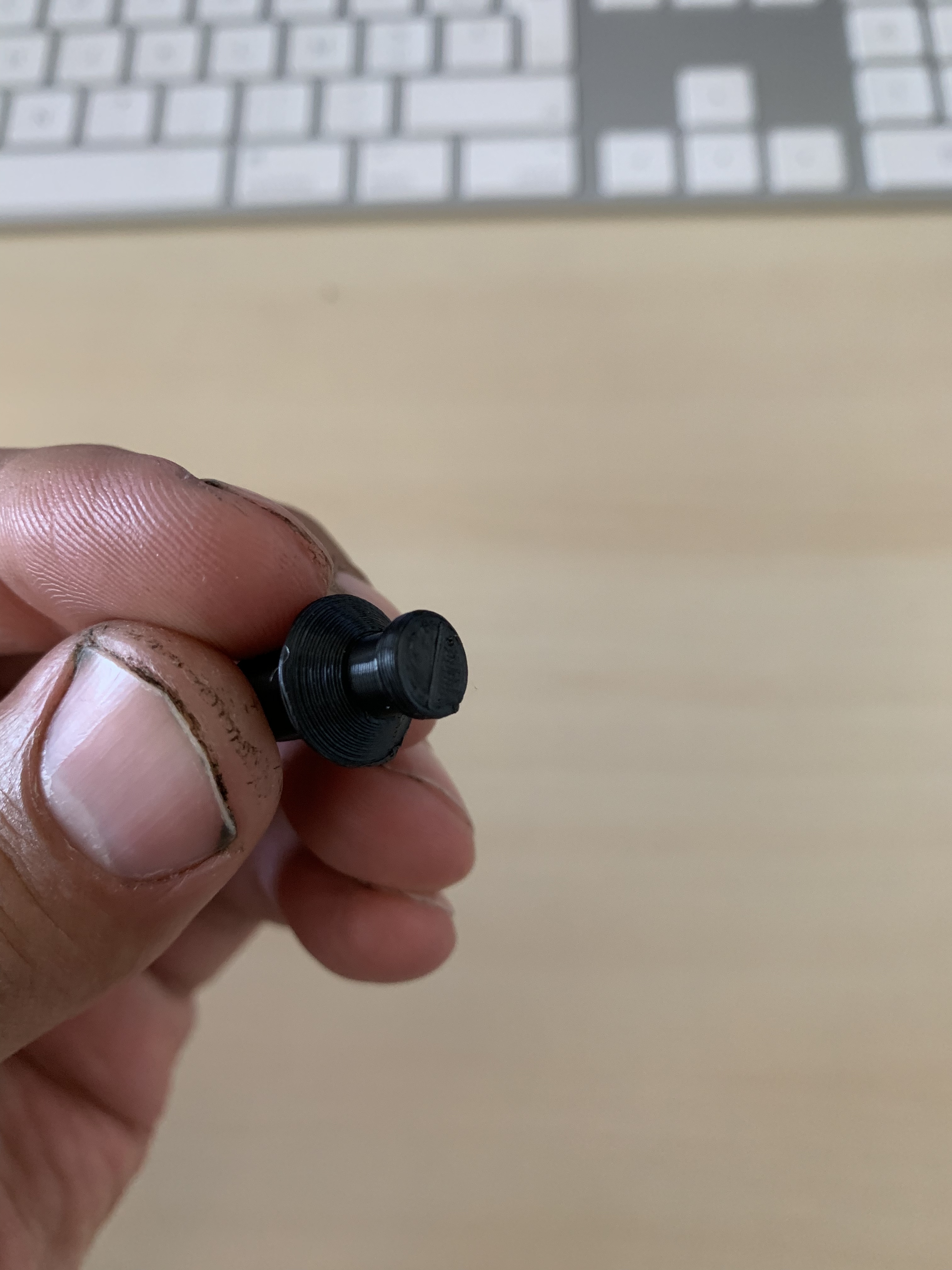

Quand tu dis tétine c'est le pipion qui vient dans la garniture du coffre pour tenir la plage arrière ?
https://www.thingiverse.com/thing:1326784
Aaaah tu top tu me sauves la mise 🤗
je vais imprimer ça au taff alors
C’est fait. J’en ai fait 3 modeles.
plus qu’a voir pour comment le fixer car le model vu sur ebay a un clip de fixation a l’arriere. Il se peut que je doivent me trouver un truc pour le bloquer par l’arriere.
Ah bien vu effectivement j'ai pas regardé le STL, je check si il y a un modèle avec le rebord au bout
Edit : Pas d'autres modèles de dispo, dans la vidéo ajouté au détail de la pièce le mec colle à la super glue la piece dans la garniture AP-Smiles_u1F61E.png
Je touche pas assez en DAO pour modifié la pièce sinon il y a juste un "déport" à ajouté au bas de la pièce

niveau printer on a un truc tres simple, marque Finder.
J'ai pensé à modifier le model 3D mais bon, comme l'imprimante n'est pas de précision non plus j'ai pas chercher à me prendre la tete. ça sera plus simple de faire une encoche au dremel et d'y mettre un circlip. Au pire des cas, petit trou et vis pour plaquette le truc. Je vais voir ce qu'y prete le mieux ;)
