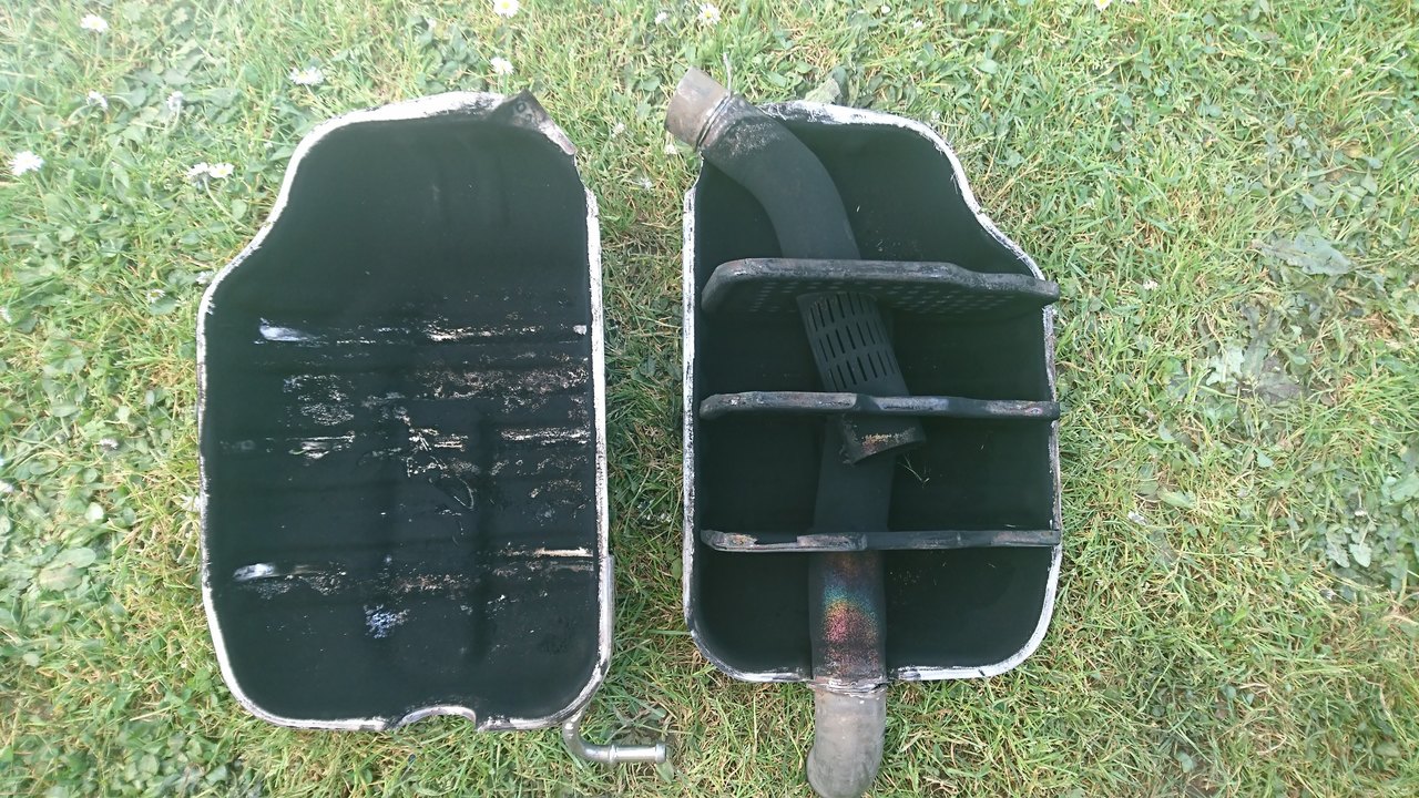

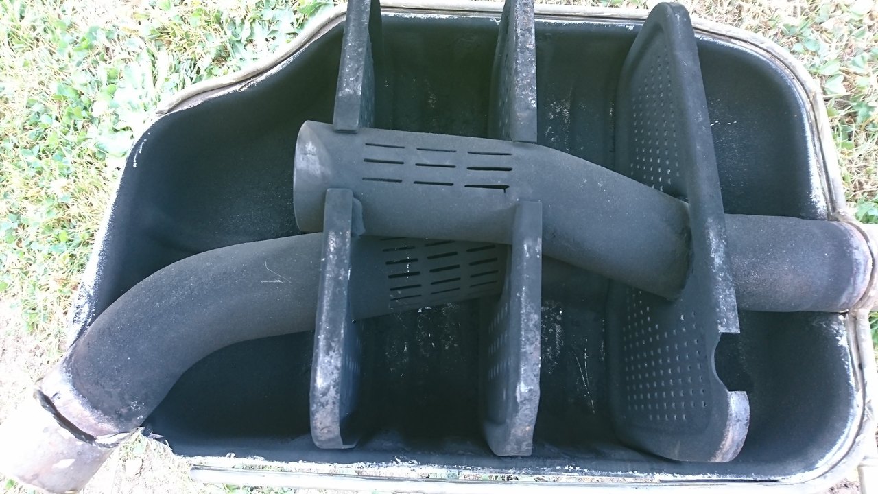

J'ai vu un membre qui là fait mais pour ma part, j'ai trouvé l'ouverture et la fermeture très grossière...
Je suis plutôt à le faire le moins visible possible, même une fois la ligne démontée.
Ouvrir en conservant les bordures:
Insertion du tube plein:
Refermer et souder comme sur la deuxième photo:
DSC_0032.thumb.JPG.0e4a525d34233c432a8857019fc2e98c.JPGDSC_0034.thumb.JPG.4bdb40d2ed40df2dce83cb445cf08839.JPG
Pour avoir une soudure tout le tour comme celle entourée:

Pas de soucis Manu,
Pour le nettoyage, ce n'est que de la suie, juste mi un coup de WD40 et un coup de chiffon , ça évite d'en mettre partout à chaque manipulation.
