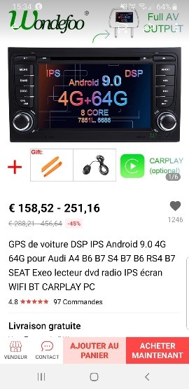

Pour le gps 2-din, un tour sur Aliexpress et c'est réglé ...
