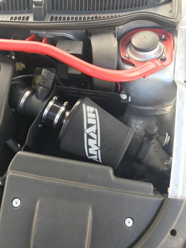

j ai installé mon kad ramair cloisonné
franchement trop simple à installé et commandé direct chez ramair via ebay en angleterre commandé dimanche et recu aujourdhui et moins cher qu ailleurs et sans frais de port 😉
et le son est celui que je voulais dc tres content 😊
petite photos et videos
Oui je kiffe grave lol
mais je pense changer la dump pr avoir plus de son de decharge encore
par contre va falloir que je mette un fmic pr pas perdre
