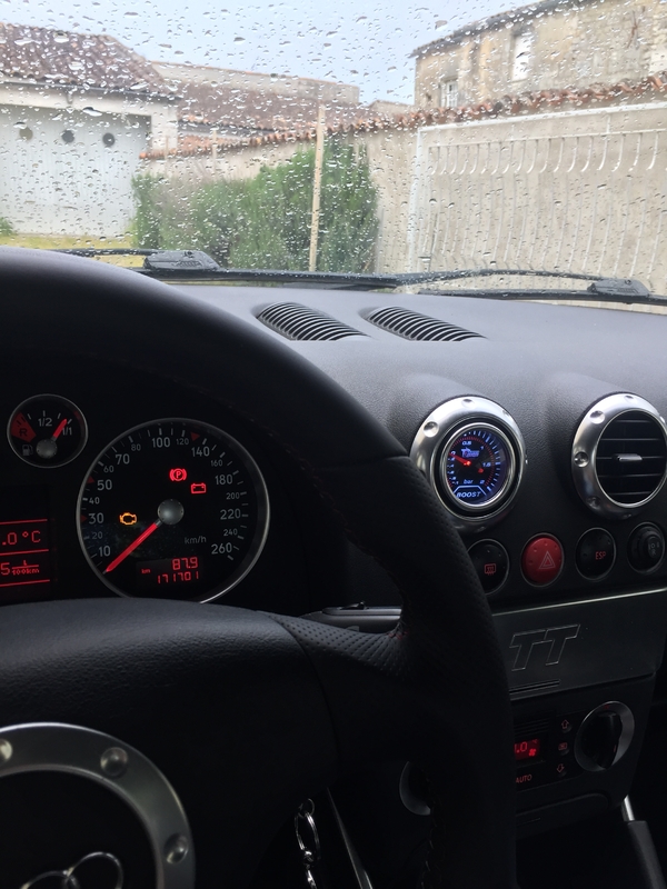

Salut à tous
petite nouveauté
installation du mano de turbo
il y a 11 minutes, Naadji a dit :
Pas mal 👍👍👍
Oui j aime bien et au moins j vois à quelle moment ma pression chute et il parait juste il donne la pression indiquée lors des logs
Ça s’intègre bien à la TT mais perdre une bouche de ventilation c’est dérangent
 Ca me derange pas je me sers rarement des bouches du milieu et y a encore l autre qui est fonctionnelle et je voulais pas condamner celle de gauche pr le desembuage de la vitre

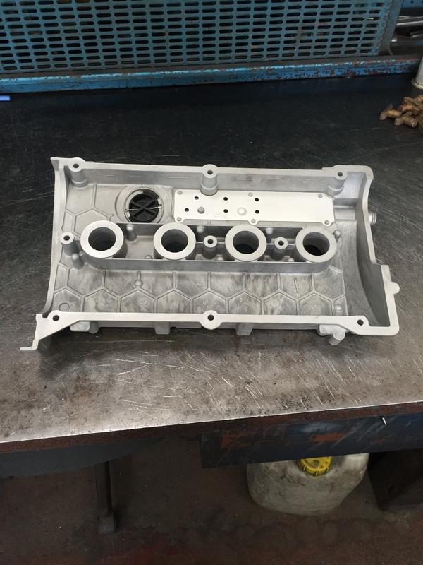

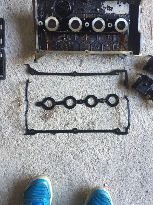

Salut à tous
je me suis enfin decidé à changer mon joint de cache culbuteur
voilà ds l etat qu il est pas etonnant que ca fuit!
en plus bien dur et cassant!!
L interieur du cache culbu est loin d etre terrible aussi!!!!
dc demain au taf passage au bain d acide sablage et peinture ☺️
C’est bien cuit là dedans 😂
il y a 2 minutes, Naadji a dit :
C est clair!
il devrait avoir une meilleure gueule demain!
C’est bien quand tu a la matos pour nettoyer
il y a 15 minutes, Naadji a dit :
Oui c est pr ca que je vais le faire au taf on a tout le matos
(machines à laver,karsher,fontaines etc)

C est de l acide qu on a au taf en cuve de 500 litres mais je sais pas exactement ce que c est comme acide mais ce qui est sûr c est que meme la rouille saute apres avoir trempé
mais je sais pas si je vais le faire tremper vu qu il y a une piece en plastique autour du bouchon d huile je vais dejà la passer en machine à laver
il va passer qques heures à 90 degrés ca va bien le cuire ☺️
Apres sablage et peinture
Modifié par Cedric16

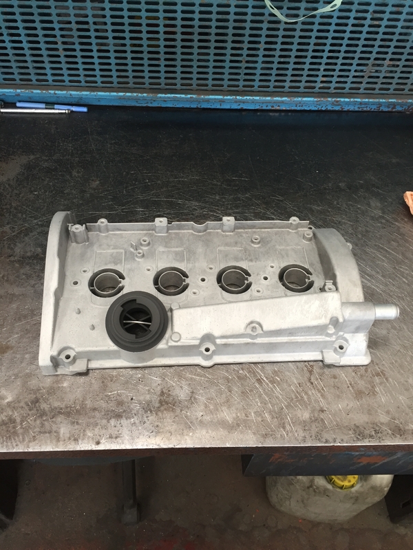

Resultat du cache culbuteur apres un sejour en machine à laver à 90 degres
Apres sablage
et un ptit coup de gris pour que ce soit propre
voilà
ce soir remontage et mise sous pression de mon circuit de sural
