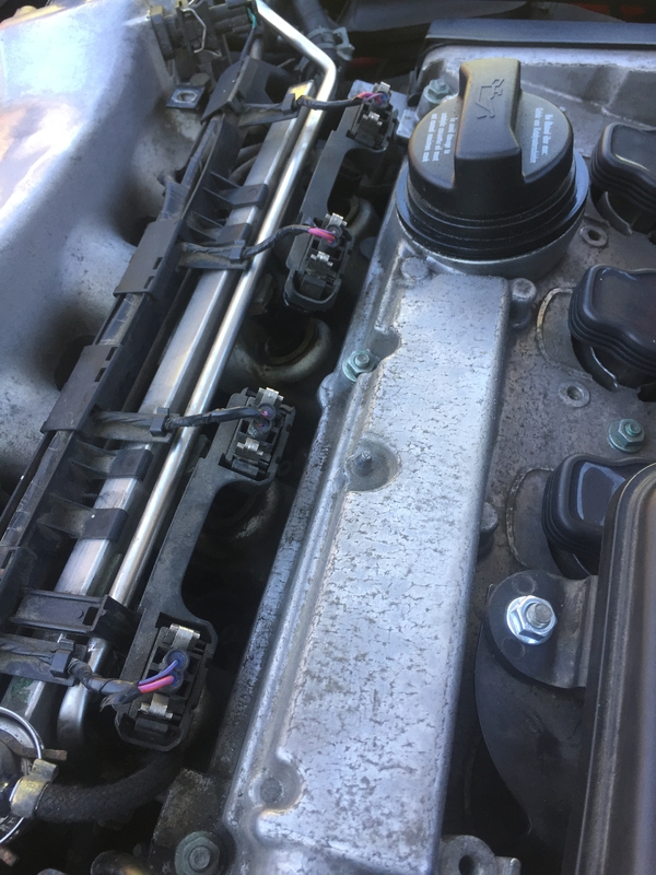

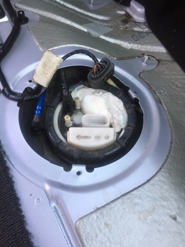

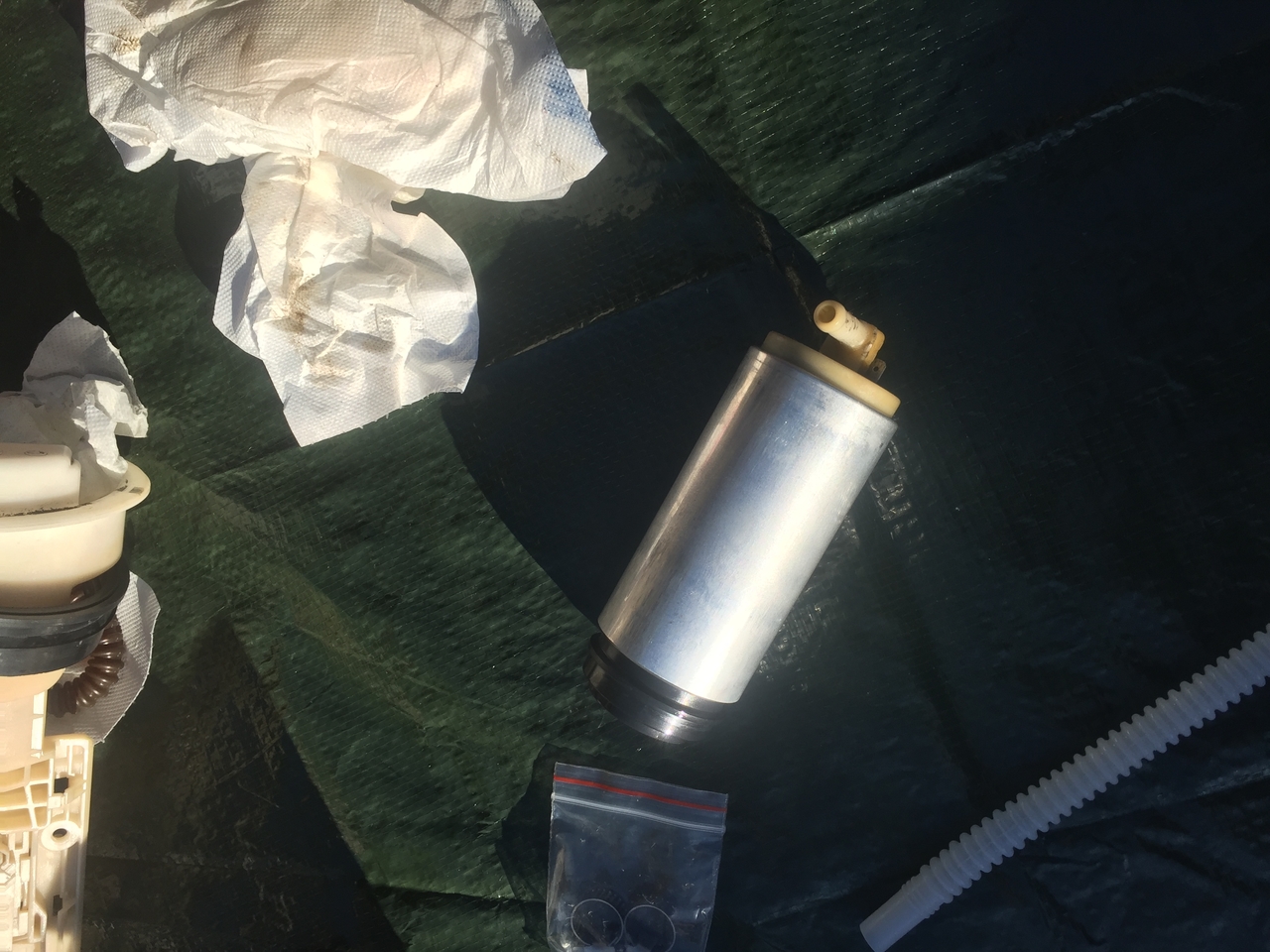

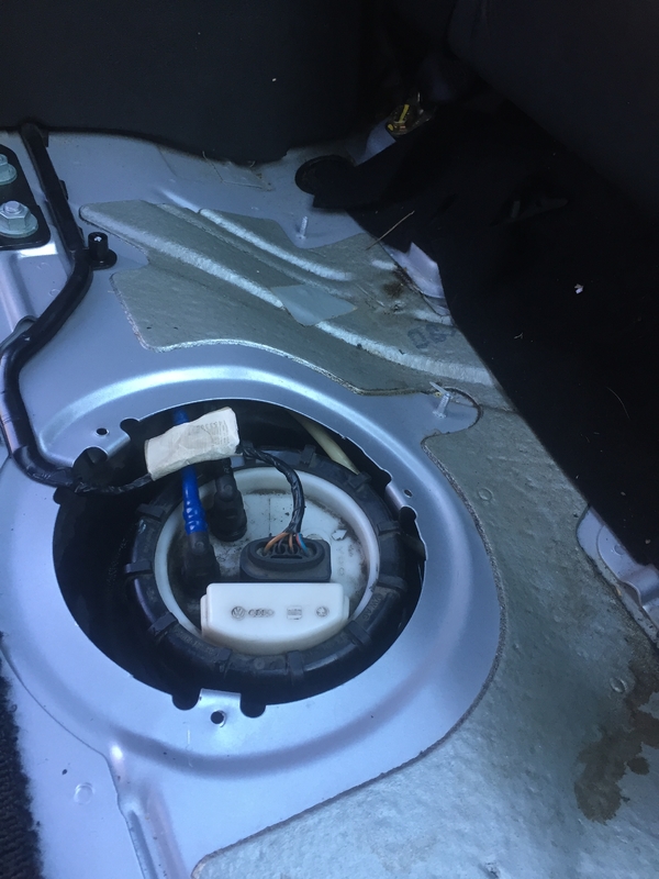

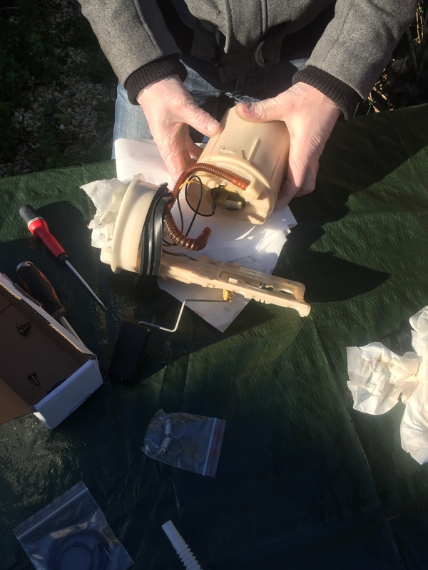

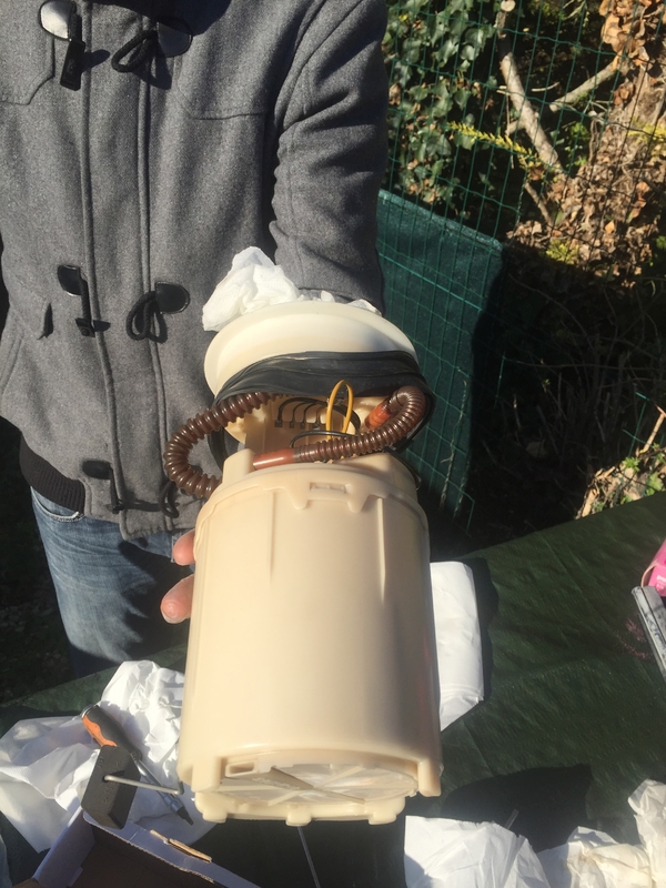

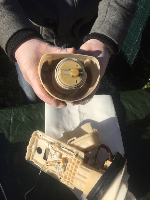

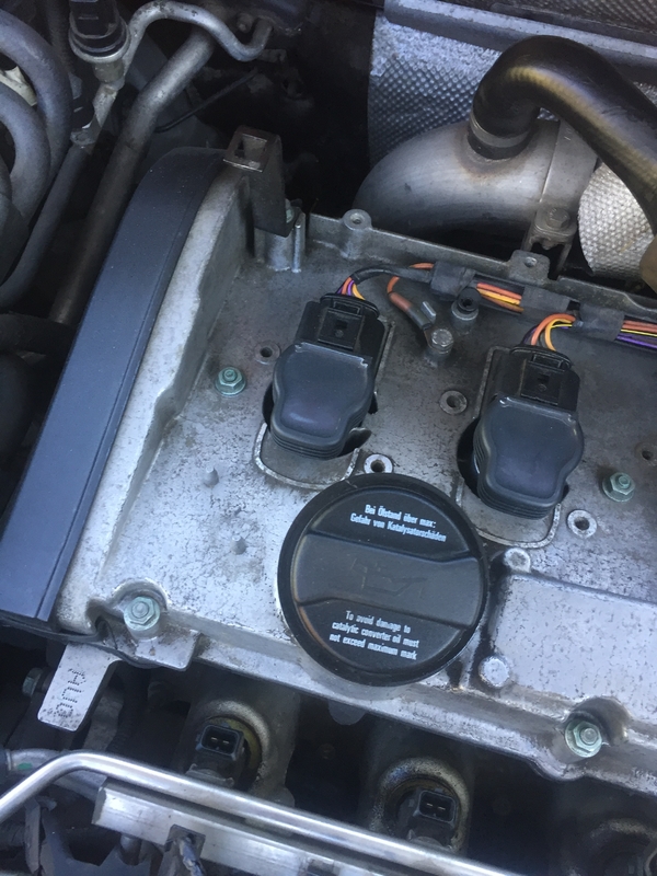

Salut a tous
Gros taf aujourdhui avec l ami tom sur la tt
Changement de la pompe et des injecteurs et chargement de la repog
Bon a priori y a encore des trucs a voir mais bon elle marche qd meme dc je vais rouler pour voir ce que ca donne
Quelques photos du boulot
