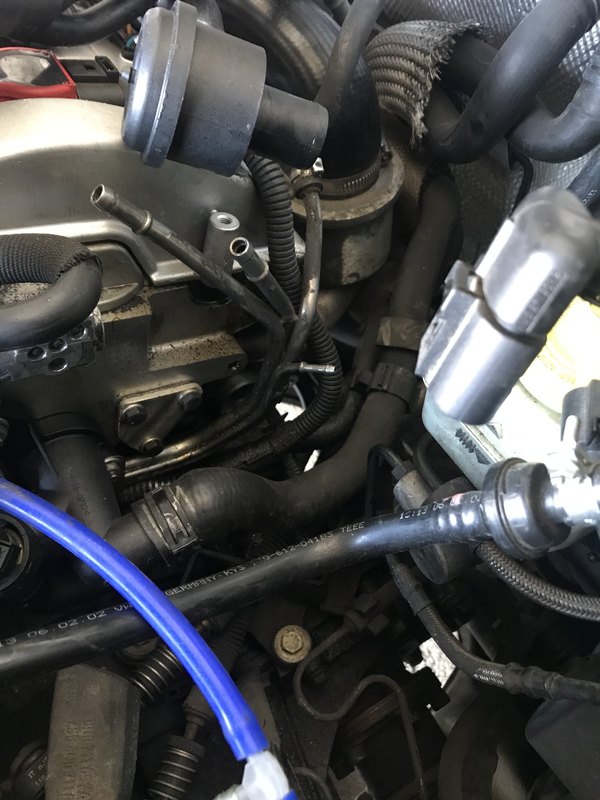

Salut à tous

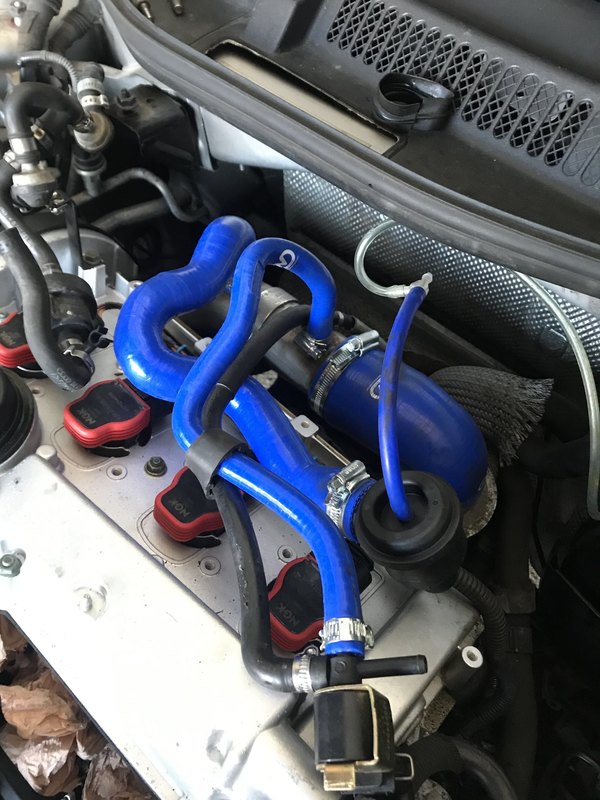

bon en attendant mon echangeur et pour avancer un peu avant de faire monter l embrayage j ai commencer à moccuper de la tt
au programme demontage de la pipe d admission pr nettoyage et peinture et je commence à monter les durites de sural et d admission et si je peux les durites d eau et tant que j y suis je vire la n80 et je vais installer mon catch can si j ai le temps

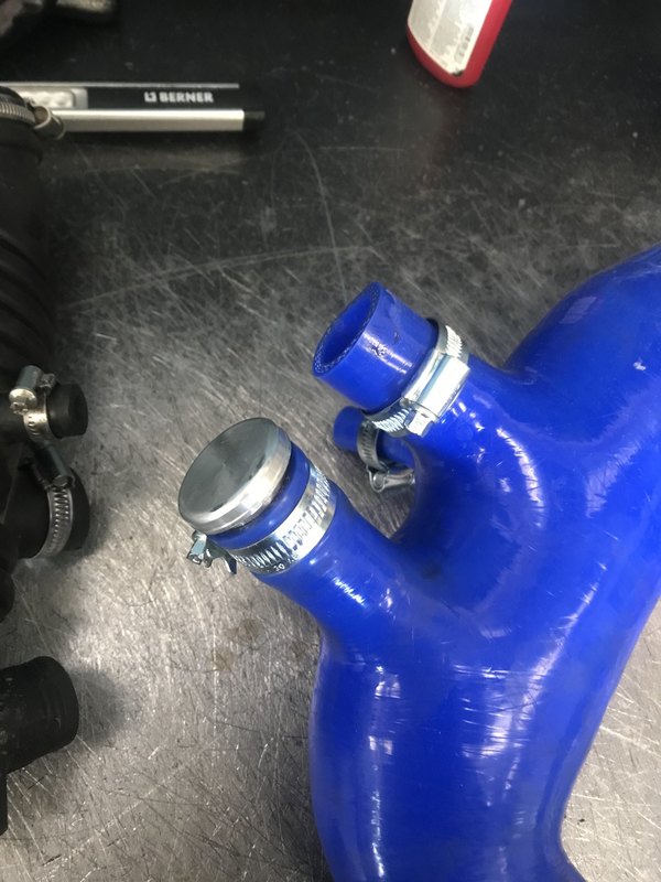

petite avancee aujourdhui au taf
j ai bouché la sortie pr la n249 sur ma pipe d admission avec une vis pointeau apres avoir taraudé comme ca plus de probleme
j ai mis un raccord banjo pr le tuyau de ma dump la aussi plus de probleme comme ca
usinage de mon bouchon pr la valve du circuit d air secondaire
Une fois en place
et j ai bouché la sortie de la n80

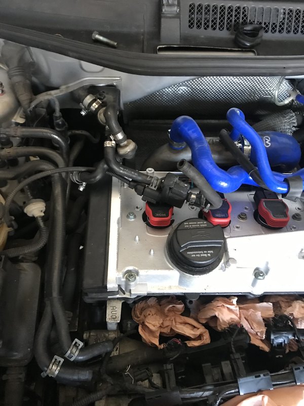

voilà où j en suis pour l instant

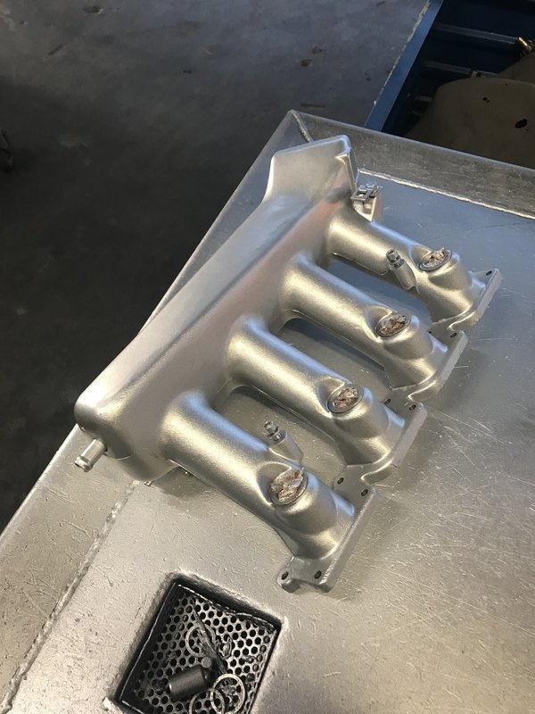

la pipe d admission est en train de faire un tour de machine à laver à 90 degres
ce soir karsher et peinture gris metal

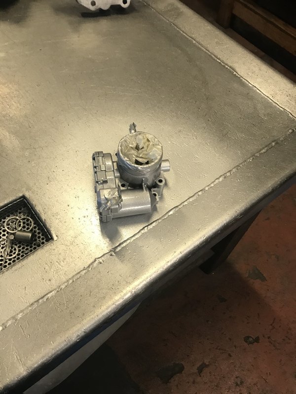

La pipe d admission et le papillon repeints en gris metal

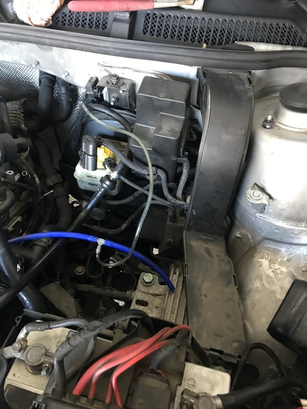

Tu prévois de mettre où la durite qui arrive au canister ?
il y a 9 minutes, Jess85 a dit :
Good job !
Merci on fait au mieux
Je vais la faire pendre ds l aile lol

beau boulot!!!
j'ai tout en bleu aussi mais j'ai pas remis le cache du milieu, je le mettrai pour le CT!
oui pas trop discret la dedans!!!  :AP-Smiles_u1F601:

il y a 8 minutes, Naadji a dit :
Moi mon cache moteur ne passe plus 😭
À cause de quoi?
La durite d’induction forge deporte la dump et le reniflard d’air. Après la dump je l’ai encore plus deporté donc là je pense que ça passe encore moins.
faudrait que je réessaye à l’occasion
@Naadji il est bizarre ce montage 🤔
c est chelou si c est à cause de la durite forge!
Modifié par Cedric16
Oui c’est une misère au niveau de la dump et du reniflard c’est 2 diamètre différent donc je peut pas les inverser et donc trop compliquer pour trouver une durite qui va de la dump au tube en ferraille
du coup j’ai fait comme ça, ça fuit pas et ça fait le taff

Le 20/01/2020 à 13:13, Cedric16 a dit :
Ben je prefere les remettre justement c est plus discret 😉
Une fois en place
Propre les bouchons !! C'est vraiment une bonne idée pour la dump:AP-Smiles_u1F603:
il y a 8 minutes, Lulu972 a dit :
Le bouchon en alu ca vient de la dump qui n etait pas à recirculation que j ai eu avec la voiture et qui servait à boucher l emplacement de la dump sur la durite d admission
j ai dû le reduire pr qu il rentre à la place du pcv
et pour l autre c est juste une vis btr avec une partie non filetee rentree à force avec un collier lol
pr le tuyau de la dump ma durite etait un poil trop grande et tenait avec un tout petit collier dc j ai preferé ce montage au moins la durite rentre en forcant comme il faut
l avantage c est que j ai tout ce qu il faut à me servir au taf
