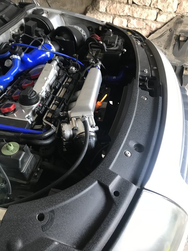

Salut à tous
ca y est titine est de retour sur la route apres une petite semaine à m esquinter les mains 😂
je n ai pas eu le temps de monter les cata sport je verrais ca ds le week end je recois mon fmic demain normalement 😊
j aurais juste à usiner un peu mon cache moteur qui touche un peu la dump
je verrais ca au taf lundi!

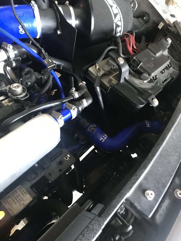

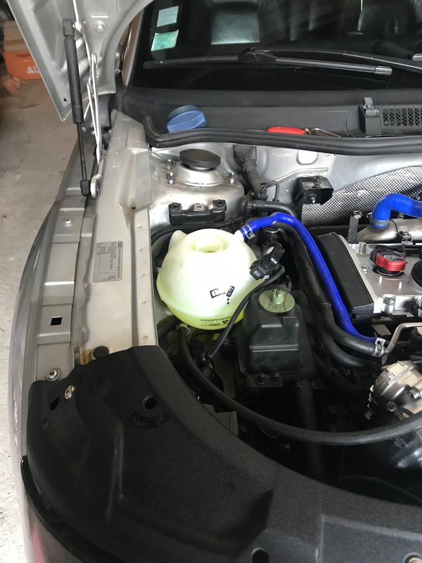

quelques photos du finish
pas mal! bon taf!
question sur la dernière photo ou la 2eme tu as la Durite a droite qui part du radiateur, tu l'as trouvé ou? cause je voudrai la changer aussi et bien sur en bleu!!!
si t'as le lien?
Il y a 17 heures, Cedric16 a dit :
Merci
elle fait partie du kit que j ai acheté
https://www.ebay.fr/itm/MTC-MOTORSPORT-1-8T-SILICONE-COOLANT-RADIATOR-HOSE-KIT-AUDI-A3-TT-MK1-OCTAVIA/253180152790
par contre c est pr 180
ah ok c'est un kit! je cherche juste cette durite cause j'ai tout changé et je trouve pas vraiment ......
il y a 1 minute, philass a dit :
Là je saurais pas te dire desolé

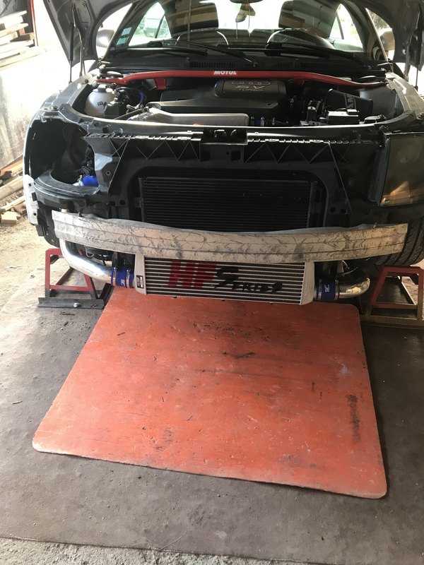

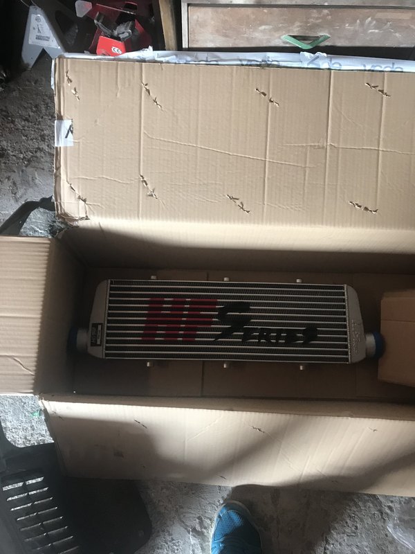

Salut à tous
ca y est j ai recu mon echangeur
donc montage cet aprem
je sais pas si je vais sentir une difference sans la carto par contre

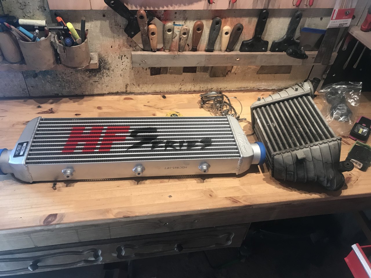

:) Sinon bel Echangeur, il fait le double de celui d'origine !
G12 / G13 est prévu à vie je crois. Je le change tous les 5 ans quand même. Le truc vert, sans moi 🥺
Bien joué pour l'echageur, c'était plug and play ? Ça peut être affreux quand ça ne l'est pas. Tu sentiras la différence si ton boost est augmenté surtout. Avec 1.4bar de boost, tu as plus de 100degres en sortie de turbo, et jusqu'à 70°C en sortie d'IC, avec un frontal tu devrais avoir au max 35-40°C.

oui l echangeur est pas mal avec de bons retour à priori

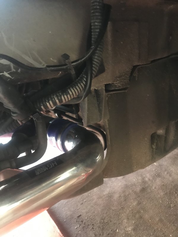

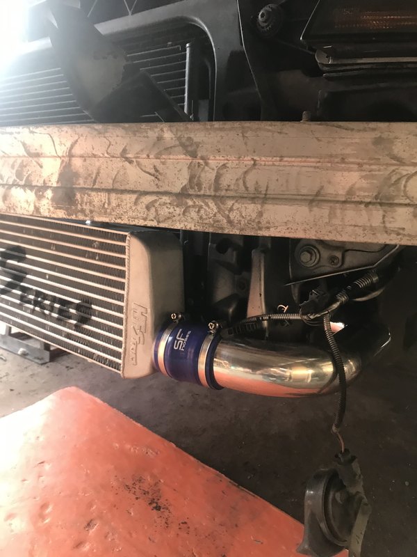

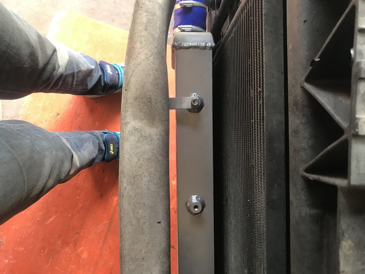

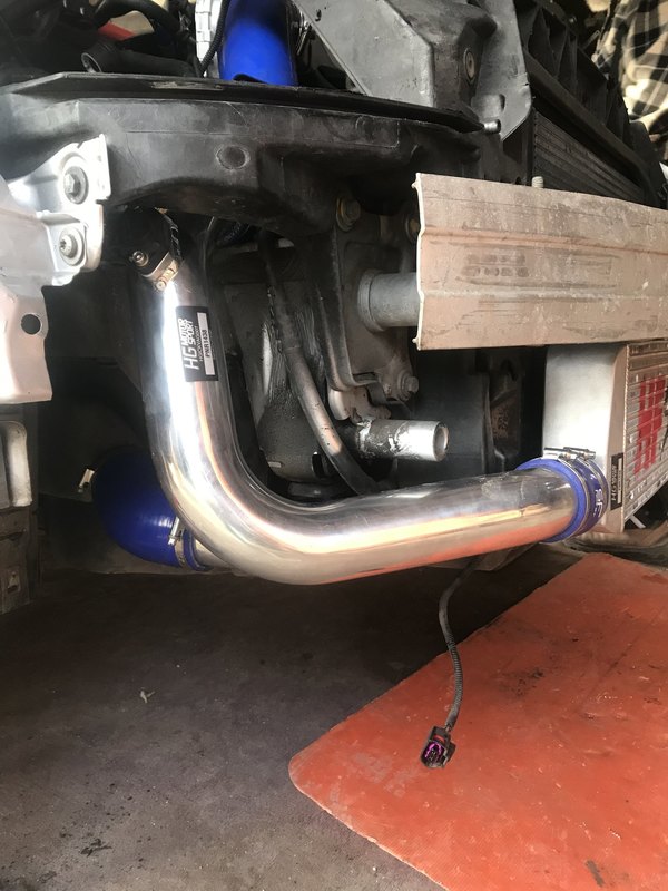

Oui c etait plug and play il est specifique aux tt 180
il passe par la traverse inferieure qui sert pr les 225
je suis limite en temperature c est pr ca que j installe ce modele
qd j ai installé la carto il faisait 20 c dehors et j etais dejà quasi au max
cet ete la voiture avait rien ds le sac à cause de la chaleur
dc ca va etre bien mieux avec ce modele alors
