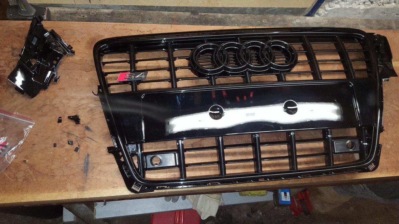

Calandre full Black => OK

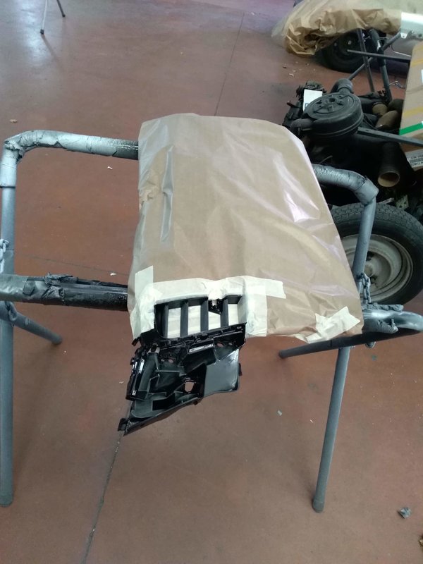

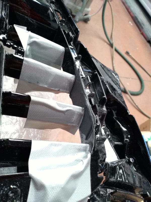

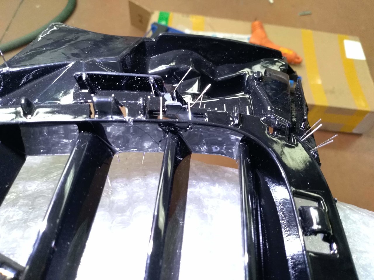

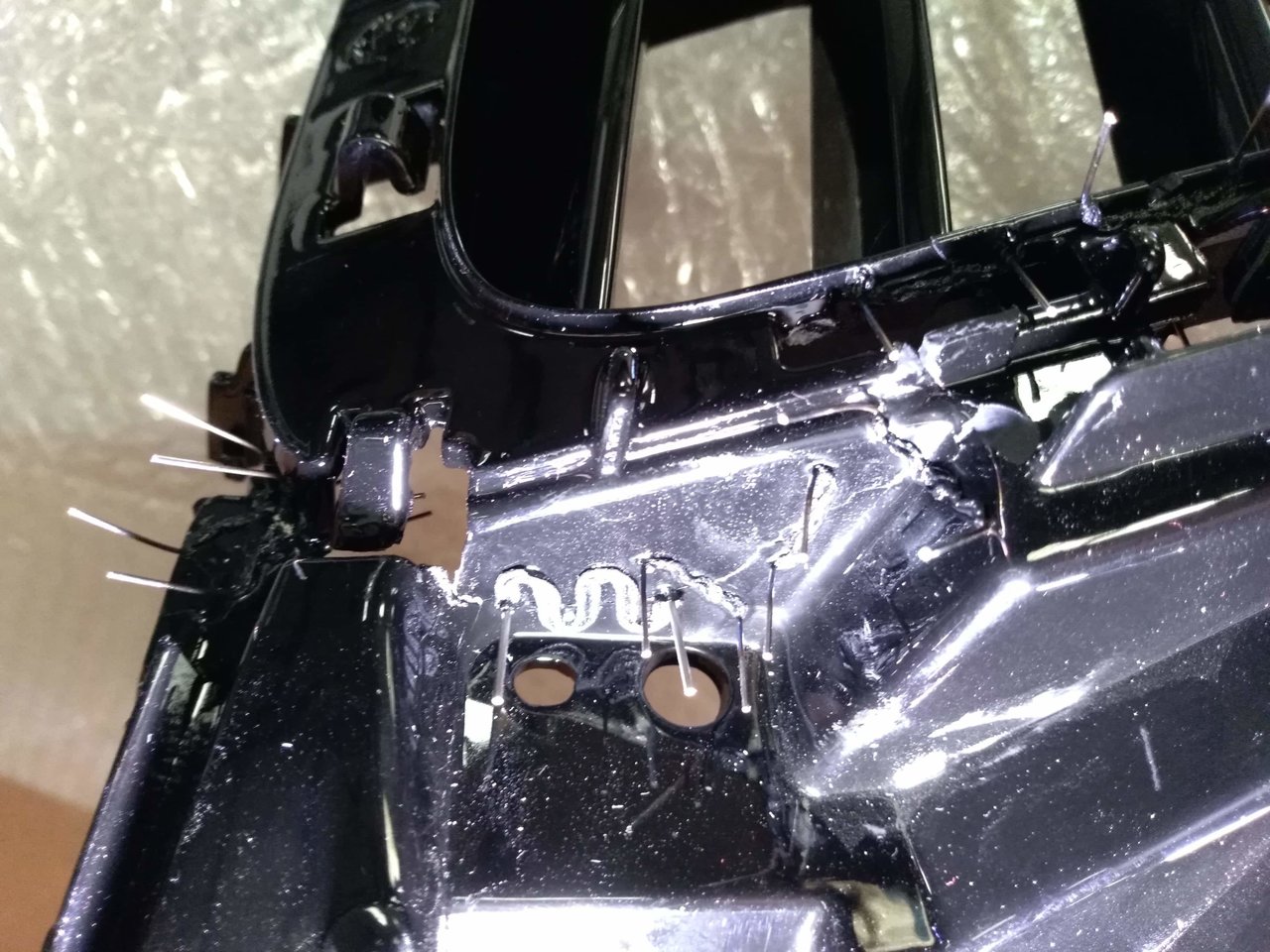

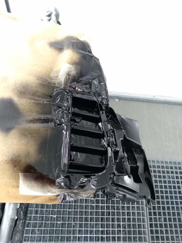

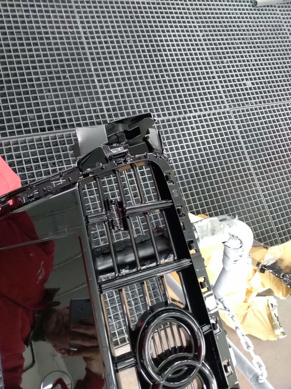

Voici l'histoire de ma calandre, arrivée cassée un ami carrossier a fait des miracles pour un résultat bluffant
Modifié par AtO
Je ne connais pas les etapes en detail mais il me semble pas. Soudure avec une machine qui chauffe les pates metalliques qu'on voit sur les photos et apres mastic et peinture. Je crois que l’époxy était pas approprié dans le cas présent.
Je demanderai quand même confirmation.
Il y a 9 heures, WTPThom a dit :
Beau rattrapage en effet ^^ vous vous êtes débrouillés comment pour la sonde du coup? emoji6.png
Avec quelques rislans sur la partie haute derrière la calandre y a de quoi faire ;)

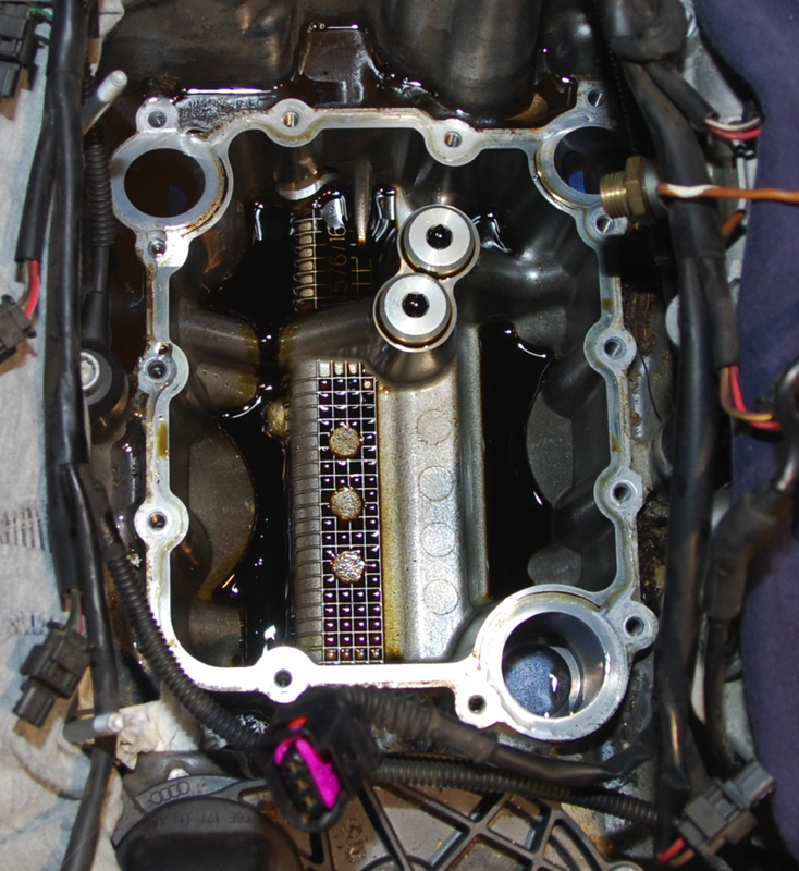

@Minerve je ne sais pas ce qu'il est normal de trouver sous la pvc. Du ldr ca c'est sur vu que meme en purgeant il en reste un peu.
Mais j'ai fait une photo tu vas certainement pouvoir nous éclairer.
les 3 ronds c'est la ou passe le ldr ?
cela veut dire que si du ldr passe dans le module séparateur d'huile(PCV) , ce ldr il va ou après ?
les 3 ronds c'est la ou passe le ldr ?  Oui
cela veut dire que si du ldr passe dans le module séparateur d'huile(PCV) , ce ldr il va ou après ?  :nixweiss:

j'avais vu ce doc, moi je n'ai pas de perte de liquide juste une variation de niveau entre moteur chaud et froid
quand tu l'as ouvert il était plein ou comme sur la photo  ?
Modifié par pierrotori

La photo a été faite juste après avoir enlevé la pcv.

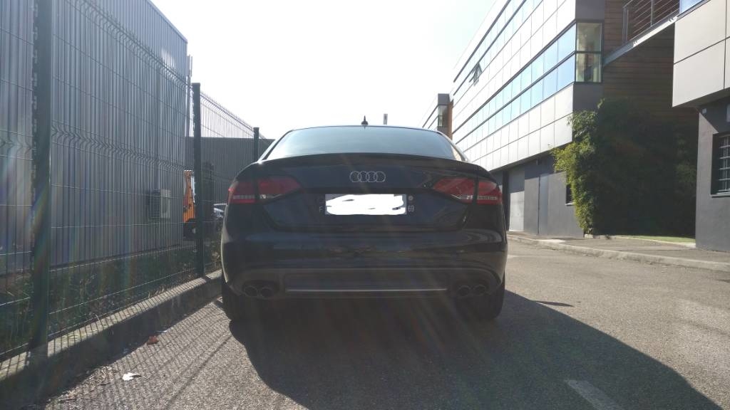

Es ce que l un de vous aurez l amabilité de me faire une photo des échappements mais bien a horizontal 2 3 metre derriere la voiture ? J aimerai savoir quelle est le bon positionnement des echappements. Celui de droite est incliné celui de gauche bien a plat. J aimerai savoir qu es ce qui est "normal" pour régulariser.  merci les zamis🙏
