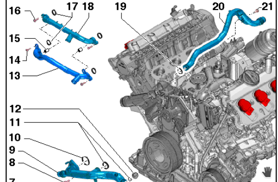

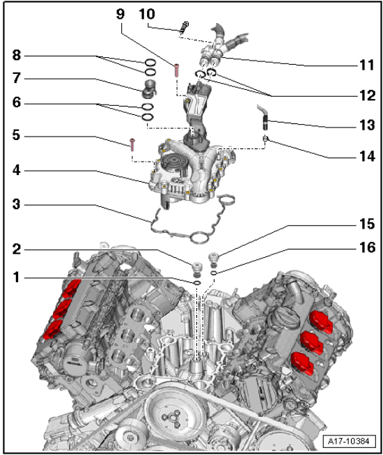

@AtO Est-ce que tu parles des joints verts sous le compresseur? :) Tu as raison au final pour la pression que mettent les CC pour faire les opérations rapidement, et comme tu dis c'est pas le genre de moteurs qu'ils voient souvent. J'envoie ma demande de devis pour comparer avec ce que tu as reçu avec Nova, il est fort probable que lorsque la mienne sera HS je m'en occupe moi même ou avec mes potes. N'hésite pas à nous faire un retour de tout ça quand tu y auras mis les mains, ça devrait être intéressant ! Et bon courage AP-Smiles_u1F60A.png
Oui je parle des joints verts sous le compresseur. piece 27 sur la capture ci dessous.
Il préconise aussi de changer les joints numéro 3, 6, 8, 12.
Et numéro 19 ici :

Je viens de passer commande pour les joints, impossible de trouver les ref des 2 joints numéro 12 d'entree d'air de la PCV. Donc on fera sans au pire je récupère ceux qui seront présent.
J'ai par sécurité commandé 2 joints supplémentaires le 10 et sont homologue de droite sur la dernier schéma. Je ne sais pas si c'est nécessaire mais a priori ils sont dans le package quand il commande la pcv. par précaution plutot que me retrouver dans la merde le jour de l'installation. J'ai appris que le G13 était prêt a l'emploi donc a ne pas diluer avec de l'eau comme pour le G12. Du coup j'ai commandé 12 litres ca pique un poil mais il m'a fait 30% de reduc.
J'ai aussi eu le droit a 2 joint torique gratos et 10% sur la PCV ca me reviens donc moins cher que si j'avais commandé sur le net et  les conseils en plus ;)
Je suis surpris de la taille de la PCV je voyais ca beaucoup plus petit :) ca fait une belle bete.
Autre info le joint sous la PCV est intégré.

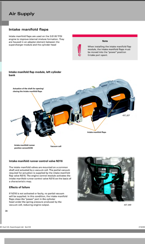

Le conseil : quand tu remets les rampes admission, tu pousses un des 3 clapets avec le pouce. Ainsi ils restent en position ouverte.
Envoyé de mon SM-G950F en utilisant Tapatalk
C est ce qu ils disent de faire mais avec une pompe a vide  a priori. Il se referme facilement ? En gros on les remets dans la position dans laquelle on les trouvent ?
Attention, c'est un point crucial pour ne pas avoir le fameux code défaut : "rampes d'admission banc 1 et 2 : bloquées en position fermée".
Surtout, ne pas utiliser de pompe à vide, sous peine de percer les fines membranes à dépression en bout de ces 2 rampes.
Le procédé : pousser avec le pouce un des clapets pour qu'il s'ouvre en grand. Puis emboîter la rampe dans son logement sur le moteur.
Tu verras des grosses lamelles métalliques (couleur cuivre) dans les 3 trous, côté moteur. Il faut juste que les clapets soient ouverts pour qu'ils ne soient pas gênés par ces lamelles.

Car à cause de ce souci, on a mis 6 mois à comprendre qu'Audi a mis sur pied une procédure pour monter ces rampes d'admission !AP-Smiles_u1F60B.png
Allez, tu es prêt à encaisser. Alors regarde ça :
Comme un imbécile (que je suis), je n'avais pas compris la note en rouge ! Pourtant, j'ai enseigné l'anglais, honte à moi ... oooouuuuh !AP-Smiles_u1F61E.png
