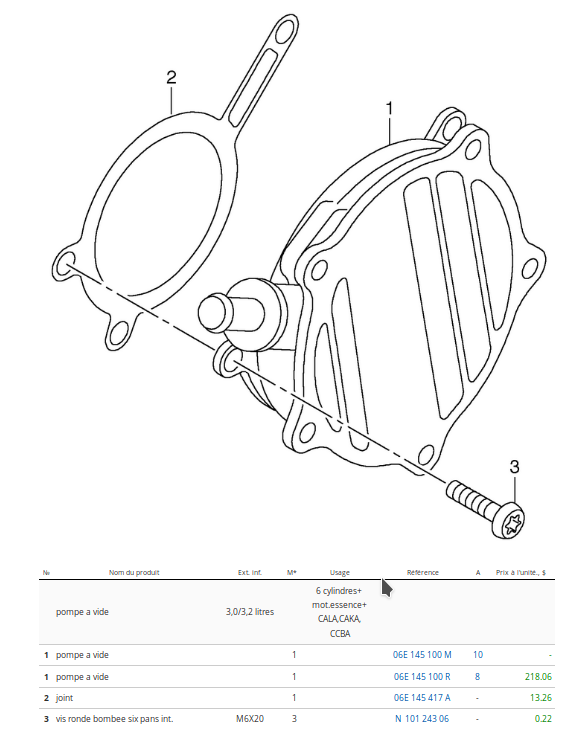

Ce soir en inspectant le moteur je constate une fuite
De l'huile sous cette pièce 06e145100 qui semble être la pompe a vide :AP-Smiles_33: Ca fait 2 fois que je la nettoie 2 fois que je retrouve des trace d'huile. Ce qui m'embete c'est d'une par la fuite  et de l'autre que juste en dessous il y a la courroie d'accessoire qui doit prendre de l'huile de temps a autre. Qu'en pensez vous ? L'avantage c'est que la piece est tres accessible.
Edit ca semble etre une pièce dédié au freinage donc du liquide de freins ????
Modifié par AtO
Je ne vois pas le rôle de cette pompe à vide. Si c'est accessible, regarde sur Etka si son joint plat se détaille.

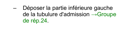

Pour avoir déposé le compresseur, je peux te dire par expérience :
- la MO est justifiée, car l'accès à la PCV ne se limite pas au compresseur.
- la notice Elsawin détaille bien les opérations. Les 2h30 chiffrées par Audi sont abusives. Négocie avec eux en imprimant la fiche intervention Elsawin.

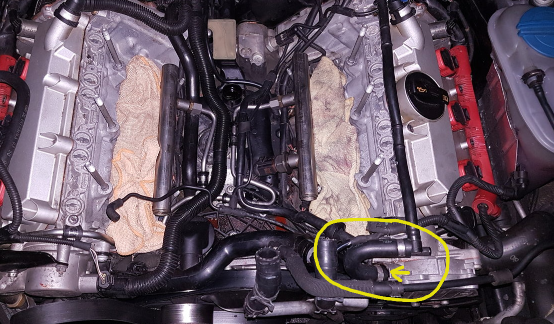

Es ce que vous pourriez regarder un truc sur votre moteur.
Es ce que le tuyaux qui rentre dans la pompe a vide (avant droite du moteur branché sur l'abre a came) bouge dans son emplacement.
Il coulisse de 2 3 mm mais je ne sais pas si c'est normal. J'arrive pas a me débarrasser de la fuite sous cette foutu pompe. Donc il me reste 2 solutions soit c'est la pompe qui fuit soit le tuyaux. A 300€ la pompe en CC...

J-5 avant le changement de la PVC + vidange huile et LDR + pose de ma nouvelle calandre AP-Smiles_u1F60A.png
T'as une petite photo pour situer ? Comme ça je regarderai rapidement ce soir une fois rentré.

Lol c est ta photo. mon moteur est encore entier j attaque vendredi et je t appel jeudi pour avoir tes tips.
Hum après vérification non ça ne bouge pas là où tu as mis la flèche sur la photo !
Thom si tu tire de gauche a droite le gros tuyaux noir il ne bouge pas d un iotat dans l emplacement de la pompe a vide ? C est peu etre ca mon probleme. Si t es sur fb je veux bien t envoyer une video
Modifié par AtO
Merci thom t assure le mien est bcp plus flex je met une video ce soir.
Pas de problème ! En effet si le tien se balade, c'est que le collier ne fait plus son job, donc niveau étanchéité ça doit pas être dingue ^^

C est pas le collier ni meme tuyaux qui bouge. Voici la video. J'ouvre un post dans la section meca ou meme ici ? Faut que je trouve d ou vient la fuite.

Ah oui, sur ta video, on voit bien le jeu au niveau de la durite. Il faudrait contrôler le joint torique à l'intérieur, mais je pense que c'est mort.AP-Smiles_u1F60F.png
Waouh, ça bouge bien !! Et t'inquiète, un timelapse et 2-3 explications ça ira très bien, bon courage à toi pour ces prochains jours du coup
