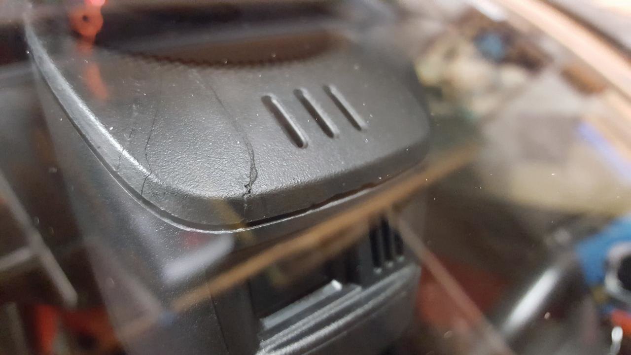

Quelle bande de bouffons putain, et après ils s'étonnent qu'on emmène pas nos voitures chez eux... J'ai eu un micro espoir d'avoir la pièce qu'ils t'ont abimée sur le rétroviseur, mais après vérification, elle avait elle aussi cassée quand j'ai démonté le rétro pour installer ma dashcam. Il est super cassant ce plastique, mais ça ne pardonne en rien ceux qui ont fait ça ! Idem pour les rayures, surtout que tu l'avais toute polishée ! AP-Smiles_u1F61E.pngAP-Smiles_u1F61E.png

2- le retro cassé et recollé sans que je sois averti

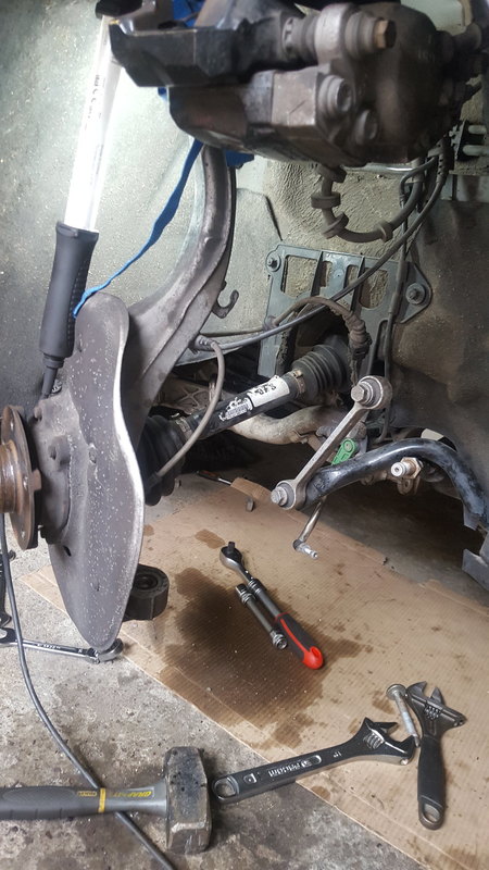

Le confinement n’étant pas terminé et ayant trouvé une astuce pour débloquer la vis de la fusée sur le forum B7 je me suis dis que j'allais gagner du temps et commencer par débloquer cet putin de vis.
Cela facilitera le travail quand j'aurai accès au pont.
Sachant que j'ai l'ensemble des pièces en stock dans mon kit 034 je ne prenais pas trop de risque.
J'ai attaqué coté passager sans grande conviction et en me disant que j'allais galérer. Et bien miracle la vis est sortie en tapant dessus avec un marteau..... Du coup j'ai changé les 2 bras supérieurs en 30mn.
Demain on verra si j'ai autant de chance avec le coté conducteur sensé être plus récalcitrant.
Pour le côté droit, tu y es arrivé, bravo !
Sur le côté conducteur, tu risques de ne pas échapper à la presse.
Conseil (si c'est ton cas) : avant la presse, mettre des petites cales métal dans les 2 fentes des rotules de bras supérieurs.
Sinon, à la presse, ça plie à ce niveau et ça casse.
Ca m'a coûté un moyeu Metzger à 200 euros sur Ebay ...

Tu remarquera que j'ai deja mis des cales pour ce coté ;)
Pas de presse si ca ne vient pas je vais utiliser cette technique

Car je monte des bras 034 motorsport ;)
Le produit Wurth semble vraiment adapté à ce problème récurrent et très connu chez VAG.
Mais je doute qu'il soit efficace, quand l'alu du moyeu est soudé à la partie lisse non filetée de la vis.

Je n'avais pas vu cette video, Ato.
La méthode est géniale !!! Si j'avais su ...
Surtout, tiens-nous au courant.
J'ai vu sur mon actuelle A5 de 2014 que VAG n'a pas compris la leçon : les bras de suspension passent encore devant le pneu, donc exposés à la pluie. Grrrr ...
Cette technique mérite qu'on s'y intéresse.
Ma clé à choc Dewalt 5A encaisse 950 nm, donc avec ça, la vis doit sortir !

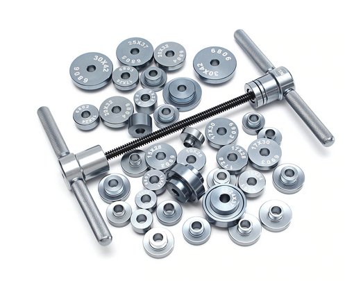

Je me suis même servi de ma presse pour changer des roulements de cadre sur mon VTT et mes roulements de pedales, ça prends un peu de place mais c'est super pratique!

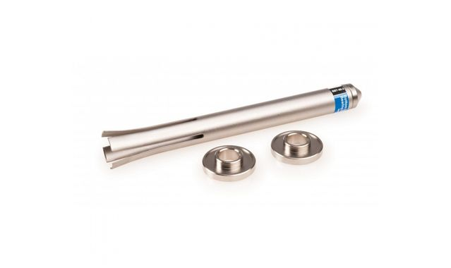

Sur mon vtt et mon route les roulements du boîtier de pédalier sont en press fit. Du coup j'utilise ca :
image.png.53ccbaf0a3251e629a4185f1a2df598a.pngimage.png.4124211a3e672edc217013a78ff934c8.png
Pour les pédales j'utilise des shimano elles ont l'avantage d’être entièrement démontable du coup pas de roulement "clos" mais des billes a nettoyer et regraisser.
Le plus chiant c'est les roues mais la je vais voir mon pote vélociste.
Oui sur le vélo il n'y a que les suspensions et les roues que je ne fais pas, mon frangin a ce genre d'outil mais pour la biellette de mon enduro la presse était beaucoup plus pratique, sur mon DH, je l'avais fait faire car c'est beaucoup plus compliqué et on était moins équipé à l'époque.
