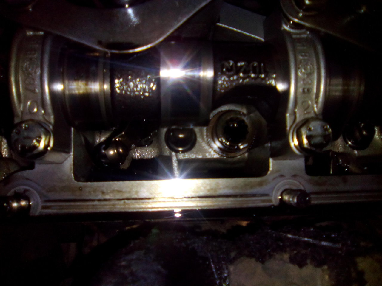

Des new's de mon allroad , de passage ce matin au garage . Il y au moins 6 linguets de cassés,  donc il va déposer tout ça pour refaire le moteur . Je mets des photos pour la forme mais  on y vois pas grand chose.... à suivre .

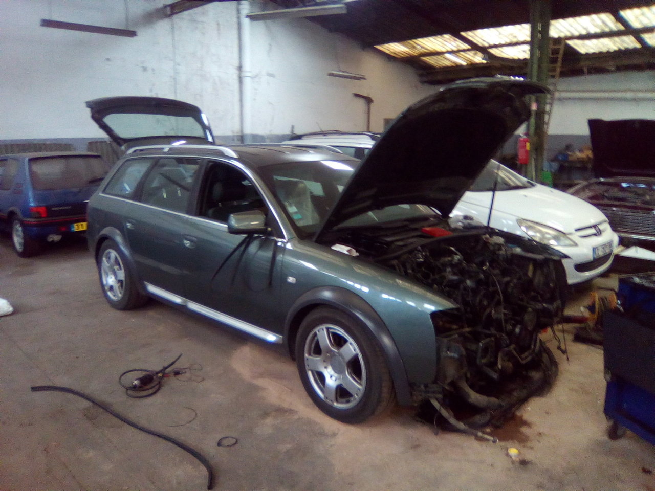

bilan: donc le garage répare mon moteur , je suis plutôt satisfait car c'est ce que veux depuis le départ. Garder le moteur d'origine sur cette voiture c'est ce que je veux . Il va tout remettre nickel , je repars avec un moteur neuf , avec rectif  des culasses remplacement de toutes les pièces à changer, travail garanti . Je serais présent  pour le calage de la distrib   avec photos pour le forum , à bientôt .

Aujourd'hui un petit passage au garage pour voir :  Il y a une culasse intact et l'autre qui a morflée  malgré les linguets qui ont cassés des soupapes d'admission ont quand même touchées les pistons, les deux culasses partent en réfections avec changement des pièces cassées et rectifications etc..  chez RCM: http://www.rcm-bourges.com/
des petites photos et  pour la forme vu sur cylindres et pistons
Modifié par allroad18

Bonsoir ,
remontage des culasses , je suis passé en fin d'aprem au garage, et  les deux culasses sont en place.

Bonsoir,
Je donne des petites nouvelles, ça ce remonte doucement, du coup je ne peux pas être là pour assister à tout ça ( dommage mais bon) !! donc normalement demain elle devrait redémarrer et  je  la récupère que la semaine prochaine si tout est ok ! j'ai des photos mais de très mauvaises qualités , je n'ose même en mettre tellement on y vois rien !!!
