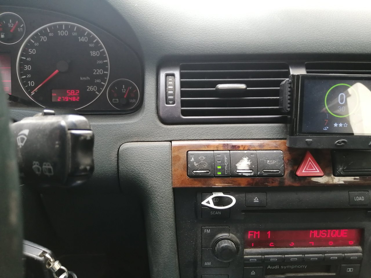

Bon, je me doutais bien que ça ne durerai pas longtemps !!!  les suspensions se mettent encore en défaut !! elle beug par moment en voulant remonter en position 3 ....
je pense à un problème plutôt électronique  mais aussi je me souviens qu'il faut remplacer un relais  au changement du compresseur, chose qui n'a pas était fait !!  il faut que je recherche ça ...
Il y a 4 heures, lamouche94 a dit :
tu as VCDS? ou bien OBDeleven? c'est mieux pour identifier de façon certaine l'origine de tes problèmes...
Oui, Il faut que je demande à Sm18, si il peut me passer le VCDS ,
Il y a 2 heures, frankr171 a dit :
Il faut surtout que tu deviennes autonome pour le diagnostic si tu gardes la voiture longtemps, enfin à mon avis.
C'est vraiment irremplaçable.

Pour ton problème de suspension j'ai déjà eu et c'est surement le segment du compresseur qui est rincé...
à changer donc à voir avec andy fulton qui fait un kit à 30€ et qui prend environ 2H de travail.
pour l'instant je te conseille pas de changer le bloc électrovanne car en général quand il n'arrive pas à gonfler la réserve il pense que la sonde est h/s
sinon après remplacement du segment vérifier que le compresseur ne s'enclenche pas trop souvent sinon c'est qu'il y a une fuite....
sinon vérifie le connecteur sur le bloc électrovanne ça peut être lui

Merci, Je sais  j'avais remplacé le segment sur l'ancien compresseur , mais maintenant  le compresseur et le bloc électrovanne sont tout juste remplacés tout comme les 4 suspension et boudins et 4 capteurs ,  depuis 2 jours plus de beug !! je pense à une connectique qui doit merdoyer  par moment , merci de ta remarque quand même .:AP-Smiles_32:

Il y a 3 heures, lamouche94 a dit :
vérifie la connectique du capteur d'assiette, j'ai eu le problème et c'était des infiltrations d'eau a cause du joint d'étanchéité du connecteur h/s
Oui merci,   je vais regarder ça, il doit y avoir de l'oxydation sur les connectiques.. mais depuis un petit moment ça fonctionne bien ,mais je vais y regarder :coucou:
Modifié par allroad18
:AP-Smiles_u1F621: J'ai parlé trop vite , je le savais pourtant qu'avec cette P.....  de  bagnole il ne faut jamais crier victoire trop rapidement !!
J'ai ai marre marre marre de cette M....:AP-Smiles_7:  j'ai jamais eu un caisse aussi peu fiable  il y a toujours un truc qui va pas sur cette maudite Audi....:AP-Smiles_47:
tout à l'heure le voyant Suspension au tdb s'allume et les voyants vert de commande des suspensions s’éteignent  !!??
Je n'ai pas encore regardé les connections mais c'est la 1ére fois que les voyants vert s'éteignent ainsi !! pfffff ça me gonfle vraiment ce truc :AP-Smiles_165:
Le 40A sous le tableau de bord qui a cramé a priori.
edit : je dis une bêtise ! C'est plutôt le numéro 17 contre la portière dans ton cas.
Modifié par frankr171
bonjour,
Ce matin avant de regarder quoique ce soit , je démarre la voiture et les voyants vert sont allumés,  elle est en P1 et monte en P2, je coupe le contact et je vais attendre cet aprem après la course de des MotoGP  pour aller regarder ça .  Donc si ça s'allume ce matin ce ne peut pas être le  fusible 17 mais peut -être un relais qui faiblit !!??  je vais voir ça tout à l'heure comment elle se comporte et je vais repasser le vcds  à suivre :AP-Smiles_138:
Je viens de vérifier : l'alimentation arrive au calculateur de suspension en direct du fusible 17 sans relais intermédiaire.
C'est un fil rouge / vert tout le long avec un raccord positif dans le câblage de l'habitacle.
La commande avec les loupiotes vertes est alimentée par le calculateur.
Le fusible 40A sous le volant sert uniquement à l'alimentation électrique du compresseur.
Peut-être un faux contact sur la prise du calculateur ? ou sur le fusible ?
Oui je pense à un faux contact ,  j'ai roulé aujourd'hui avec les voyants allumés en 2 j'ai pas changé de position et ce soir en rentrant  le défaut ce rallume à tdb et les voyants vert s'éteignent de nouveau !! j'avais repassé la vcds cet aprem : voici le diag
