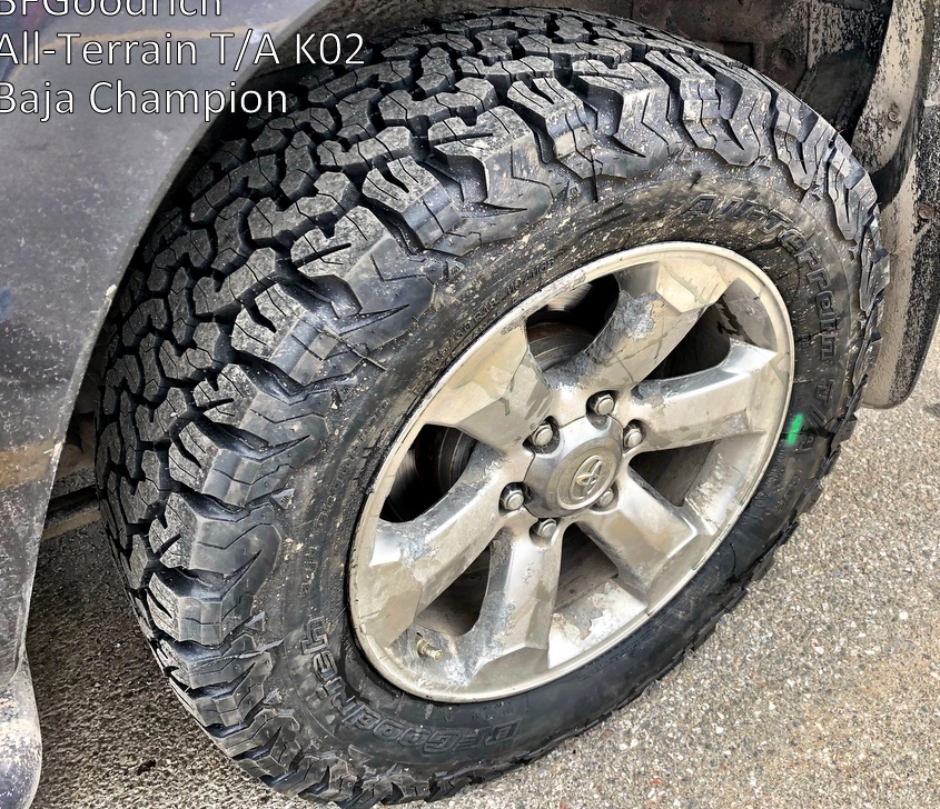

Faut mettre les pneus Bridgestone Allterrain comme le gars ici dont j'ai oublié le nom qui a une super AllRoad de baroudeur avec galerie sur le toit pour partir en vadrouille !
oui !!  mais je trouve pas ça très beau ni confortable les gros crampons et je roule aussi pas mal sur le macadam ...  alors je fais gaffe un max,  sauf cette fois là ou j'ai voulu jouer avec les éléments :AP-Smiles_78: qui fait le malin tombe dans le ravin ....
