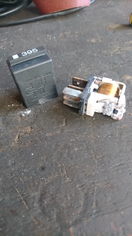

J'ai été confronté à ce problème sur l'A4 d'un collègue qui a le même moteur et la panne venait du relais de commande de la pompe qui était tout oxydé. Tu peux faire un essai en branchant la pompe directement sur une batterie et voir si elle tourne. f858907fb50ffb64fe2565adfaebeb20.jpg
