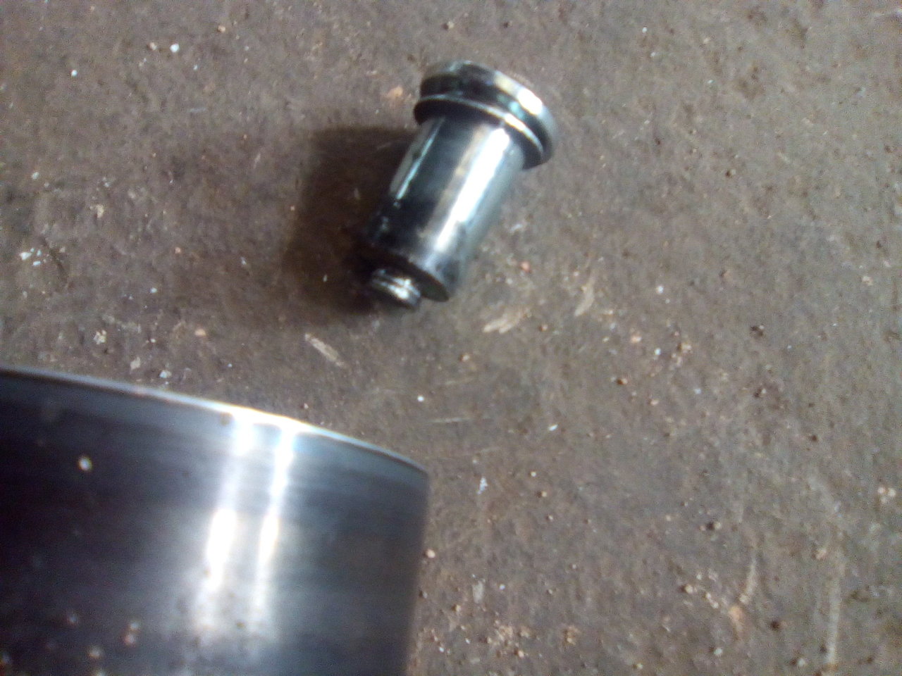

Des nouvelles du problème, en fait c'est la vis  " fourni dans le kit "  du galet tendeur qui a cassé net, il est resté coincer contre le carter  entrainant le glissement de la courroie qui a commencer à partir en copeaux et  a fini par décaler la distribution   de 2 à 3. dents ,   maintenant  il va quand même démonter le haut pour regarder les dégâts et voir s'il répare ça ou alors passer au remplacement du moteur !!   ....
Modifié par allroad18
La vis était trop serrée pour qu'elle casse comme ça ou il y avait une paille à l'intérieur ?
Envoyé de mon F5121 en utilisant Tapatalk
A mon avis, certainement trop serré ou ancienne vis remise.
De plus en plus de mécanos ne respectent pas les serrages et ne remplacent pas les vis dites à serrage unique.tout ça pour un pseudo gain de temps.
Le plus souvent, ils prennent la péteuse et boulonne comme ça au pif. C'est comme pour les boulons de roue, ils resserre à la clé à choc, point barre.
Déjà vu chez un spécialiste du pneu à qui j'ai fait la réflexion et à qui j'ai exigé qu'il le refasse selon les règles. Sa réponse : "mais c'est trop long Mr, c'est une perte de temps".

Je n'ai vu de paille sur la vis !!  la  mécano a serré avec une clé dynamométrique donc !!!  il m'a dit que chez Peugeot un  problème identique était arrivé sur un WV   avec un kit GATES  de chez VAST  !!

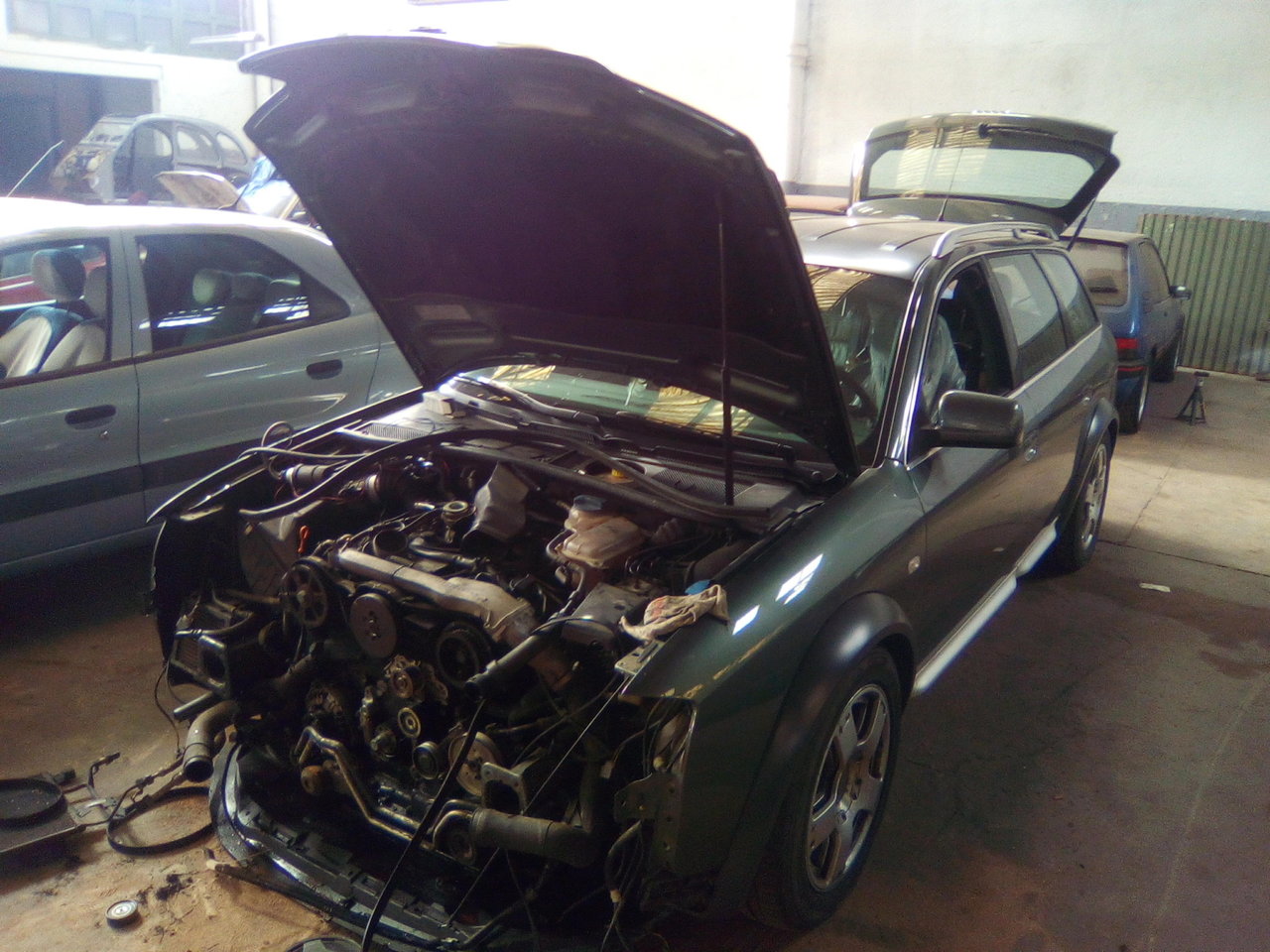

d'autres images de ce matin j'avais oublier de prendre le carter , la trace du frottement du galet tendeur suite à la casse de la vis .
:tcon: cette histoire quand même !
Ah oui, ça à bien marqué quand même, question, il sert à quoi le tendeur hydraulique, il manque pas un morceau !!!
Punaise ça fou les boules quand même cette histoire , j'espère quelle reprendra bientôt la route cette allroad .
il y a 15 minutes, CC21002 a dit :
Oui  belle marque,  pour le tendeur , j e ne sais pas du tout s'il manque quelque chose ?

je m’interroge sur l'état du galet et de la vis qui me semble bien bleu / noir pour 8000km  comme si il y avait un  échauffement ? vous en pensez quoi ?
Est ce que le roulement du galet tourne librement ?
je n'ai pas la pièce pour regarder , mais de souvenir je l'ai fait tourner , maintenant est ce qu'il tourne librement comme il devrait ? il faudrait comparer avec un neuf pour voir,  demain je vais essayer d'aller voir chez VAST  si ils ont un kit en stock ( pas si sur !!??) et si  ils veulent bien le déballer pour voir !!?
Car si le roulement à commencé à grippé, il s'en sera suivi un échauffement anormal.
