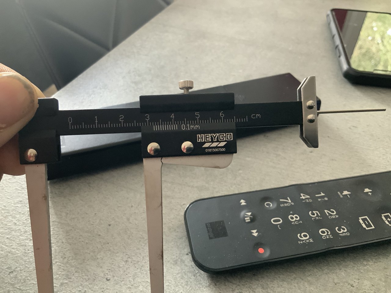

Il y a 3 heures, OliveMPS a dit :
On ne mesure pas avec un pied  coulisse, mais un micromètre et à plusieurs endroits. C'est mieux, je te l'assure
Connais pas ces bêtes là ! Sa mange quoi l hiver ?🤣
Si tu mets des plaquettes neuves sur ces disques, tu n'auras pas usé tes plaquettes, que tu devras changer tes disques.
Et de plus , vouloir aller à la cote mini, c'est comme changer ces pneus seulement quand ils sont au témoins, voir moins. Sur les organes de sécurités, pas de compromis pour moi .
Ce n'est que mon avis.
Oui mais pourquoi changer à mi usure alors ?
La préconisation est 2 jeux de plaquettes pour 1 jeux de disque.
Je dirais que dans ce cas précis on est en plein dedans. Donc changement de plaquettes uniquement pour mon avis et rdv quand la voiture aura 120 000 km pour les disques ( si l’utilisation reste la même jusque là)
Surtout si c’est pour la vendre  (des frais à fond perdu)
Modifié par RaphS3_64
Merci Raphaël mais je voulais savoir l épaisseur des disques arrière mini !stp ? Je vois que c est le même doc que BK ! Vous trouvez sa où si c est pas indiscret ?
Des pneus en limites d'usures sont dangereux et encore que sur sol humide. Des freins usés mais encore dans les tolérances  ça freine très bien, les surfaces de frictions sont les mêmes.
Enfin, en mécanique, plus on démonte, et plus on augmente les statistiques d'être emmerdés :D (mauvais montage, mauvais rodage, mauvais équilibrage et j'en passe)
Modifié par bk56190
Pour poursuivre, je dirai que plus les disques sont usés et moins ils vont dissiper et résister à la chaleur, il en va très certainement de même pour les plaquettes, même si elles se glacent moins vite que les disques se voilent... Moins il y a d'épaisseur, moins la matière dissipe la chaleur emmagasinée. Après il ne doit pas y avoir énormément d'écart, car le delta entre les épaisseurs mini et maxi ne vont pas du simple au double, fort logiquement.
Faut qu'ils vivent (survivent).
Et sérieusement, je suis garagiste, tu viens me voir en me disant j'ai 2000e et je crois que mes freins sont HS, j'ai plus rapide à te répondre oui Monsieur asseyez vous que m'embêter à aller mesurer :D
Modifié par bk56190
Il y a 5 heures, Max73800 a dit :
Bonjour
pour les plaquettes : depuis l'interdiction de l'amiante dans le materiau (1992) celui-ci ne participe plus à la réduction de la temperature vers le cache poussière.
Donc l'épaisseur de la plaquette est sans importance pour le refroidissement
Concernant les disques il y a dissipation de la chaleur par le bol alu de fixation et par les ailettes de refroidissement des disques ventilés .Moins il y a d'épaisseur plus vite la chaleur se dissipera vers les canaux de refroidissement
L'épaisseur a pour but de répondre au cahier des charges de durée de vie
  • Aime 2
Il y a 2 heures, bk56190 a dit :
Je lui ai pas dis que j avais 2000e 😊
Il y a 2 heures, jean-jacques MAIWURM a dit :
Bonjour
Merci "Docteur frein" pour ce recentrage qui permettra au moins de s'affranchir des légendes urbaines !...
