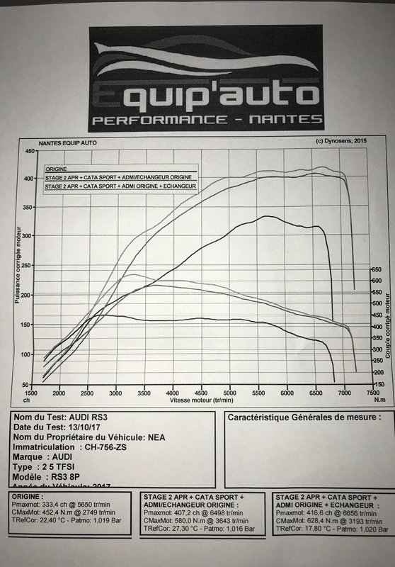

Je n ai rien trouvé à propos de cela ! Dites quelqu’un d entre vous on déjà passé leur rs3 stock sur banc ? Étant en stage 2 avec ma 8 p. la différence de couple est flagrante ! Elle sort ses cv en générale ?
376cv et 485nm stock
Merci Audianne 😊 c est dingue leurs courbes chez BR elles sont jamais propres ! Ou très rarement
Chez qui ZAZA ? Très beau score 👍 Je passerais la mienne je pense aux vac de Noël
Modifié par Mimil rs3
C est déjà plus propre 👍 quesque qui peut expliquer une courbe pas lisse ? Soucis de moteur ou simplement le banc ?
Ce qui peut expliquer les courbes "pas lisses" est probablement un traitement informatique minimal de la mesure.
Il suffit de demander un lissage entre 2 points de mesure et de ne pas tenir compte des vibrations parasites et ta courbe est parfaite.
Si j'exagère, tu demandes un lissage entre le premier et le dernier point et tu te retrouve avec une ligne droite
Francis

Pour en avoir confirmation, il faudrait passer la même voiture sur les deux bancs dans un intervalle de temps court et comparer les courbes.
Ou alors, bien connaître le technicien qui utilise un banc et lui poser la question.
Je suis d'ailleurs certain que si on n'est pas honnête on peut faire sortir les chiffres que l'on veut d'un banc simplement en jouant sur quelques paramètres (par exemple le gain).
Attention : je ne met pas en cause l'honnêteté de ceux chez qui vous avez fait mesurer vos voitures. C'est seulement de la théorie.
Francis
Tu as entièrement raison Francis ;) car justement tout les bancs, chacun leur fait dire ce qui veulent ;) !
Oui pour les résultats ils seront tous différents juste que j ai remarqué sa souvent chez BR ! Shiftech sontplus propres ! C est plus vendeur quand même je trouve
J arrive plu à la retrouver mais y avait une courbe d un membre ici ou sur FB de sa 8p  elle était vraiment degueux ! Elle montais direct des 1500 tours et après redescendais
[mention=59549]Mimil[/mention] rs3, attention, je parle des courbes sur lesquelles ont voit des "vibrations" du tracé sur toute la longueur, pas de la "forme" de la courbe.
La forme reflète le caractère du moteur.
Par exemple pour la courbe de couple :
- plein en bas,
- couple partout,
- rien en bas et tout dans les tours
Francis
