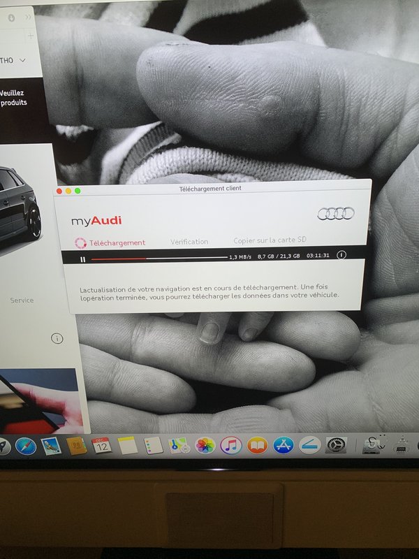

Salut Emilien. Ton ordi est en wifi avec ta box ou il est branché par le câble Ethernet ?
Sinon c'est peut être ta SD qui est foireuse. Essaie d'en acheter un autre (64 go, comme celle là Carte Mémoire microSDXC SanDisk Ultra 64GB + Adaptateur SD. Vitesse de Lecture Allant jusqu'à 100MB/S, Classe 10, U1, homologuée A1 (Nouvelle Version) https://www.amazon.fr/dp/B073JYVKNX/ref=cm_sw_r_cp_apa_i_NFleCbX47Y2PG) ça coûte que dalle sur Amazon. 😉
Il est en wifi ! Je peux le mettre en filaire ! C est celle là la carte SD ! Je commande alors ?  tu es sur que sa viens de sa ? @ClientAlexis ?
Modifié par Mimil rs3
Essaie déjà le filaire. J'avais eu un soucis similaire pour faire la MAJ quand j'avais ma S3 Sportback. Ça ne marchait pas en wifi et en filaire nickel. Mais j'avais une carte SD de 64 go.😉
Modifié par ClientAlexis
Ok c est commandé ! Je vais réessayer avec la 32 se soir ! Tu l as formaté en quoi ? FAT 32 ? Je reçois l autre demain
en vitesse sa affichait en 400 et 550 quand sa téléchargeait avant de s’arrêter à 4 go
Essai de mettre des fichiers (environ 10gigas) de ton mac vers ta SD. Il elle s'arrête a 4gigas ça vient de ta carte.
Ensuite essai de formater ta SD sur ton mac en ExFat.
Essai a nouveau de mettre des fichiers  sur ta SD et voit le résultat
L'avantage de copier tes cartes Audi sur ton disque c'est que tu n'auras pas a t'ennuyer toutes les nuits pour essayer et que c'est + rapide.

J'ai déjà eu ton soucis et pour moi c'était tout simplement que mon pc se mettait en veille et là le téléchargement s'interrompait.
J'ai modifié mes paramètres pour ne pas être en veille et depuis ça marche à chaque fois!
Modifié par DELTA88
Merci delta mais déjà fait 😕Tu as quoi comme carte et tu l as formatée en FAT 32 ?
Ah zut alors!
J'ai une 64 achetée neuve et je n'ai rien fait de particulier dessus avant de l'utiliser!
En FAT 32 tu es limité à 4 GO par fichier
Ah ! Sa correspond car sa bloque à chaque fois à 4 go !Donc quel format sur MAC svp ?
je te l'ai dit + haut.

Bon sa a l air bon ! Formatage en MS dos étendu ! J espère juste pouvoir la lire dans la voiture
Bon tout le téléchargement a été effectué ( les 22 go ) mais , Parcque il y’a un mais , sa me marque , espace insuffisant sur la carte SD 🤬🤬🤬🤬 c est un truc de fou ! J essai se soir avec la 64 go et si sa fonctionne pas je laisse  tomber
Bon sa y est ! Je met la carte SD cet aprèm dans l RS merci à tous

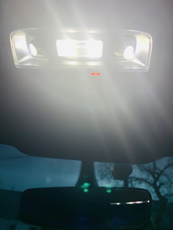

Sa fonctionne quand le bouton du plafonnier avant est allumé  ! Est ce Normal ? Désolé pour la photo prise à l arrache
Je viens de vérifier, oui la led rouge est allumée quand j'ouvre les portes comme sur ta photo.
Vu le sigle dessus c'est l'interrupteur qui commande les lampes intérieures à l'ouverture des portières donc il faut qu'il soit activé.
Photo voiture fermée
