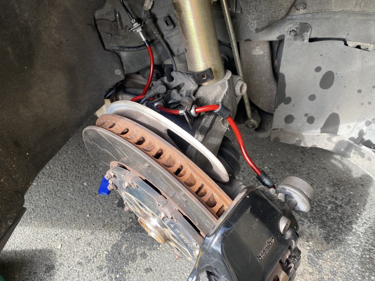

A ceux qui réalise la purge de leur liquide de frein eux-même, pouvez-vous me confirmer qu'il n'y a normalement pas besoin de forcer comme un malade pour dévisser les vis de purge ? Car sur mes étriers arrière il me faut une force olympique pour dévisser jusque quelques millimètres... Du coup ça doit fausser ma purge et en l'état mon TT n'a plus de frein pour le moment...
Car si c'est ça je remplace mes étriers arrières par des neufs et basta !
Au moins cette fois le réceptacle d'embrayage a été fait sans accro puisque maintenant j'ai une machine qui envoi le liquide neuf sous pression :p
Par contre merci les agrafes pour le remplacement des flexibles ! :o C'est pas évident à remettre en place... Mais le résultat est top :)
Modifié par Qwaser
Merci Laurent, c'est la confirmation que j'ai eu un peu partout ! Je vais donc remplacer mes étriers et je pensais que c'était du Brembo d'origine mais non c'est du TRW je ne connaissais pas cette marque ! :o
Donc à voir si je les prends chez Audi à plus de 300€ l'étrier ou directement chez des revendeurs de la référence TRW directement ;)
C'est quand même dingue que les vis en soit arrivées là ! :o

Tu as déposé complètement la vis de purge de l' étrier pour voir ce qui "clochait" (filetage HS ou autres)  ?
Je vais regarder l'état des vis avant de songer à l'étrier complet comme un brutal ^^ J'attends juste la réception d'un outil très bien pensé et qui facilitera la prise ainsi que le débattement ;) Je le recommande à ceux qui réalise eux-même la purge du liquide de frein, surtout pour les étriers arrière : https://www.amazon.fr/KS-Tools-518-0390-purge-frein/dp/B00FRDPOLK

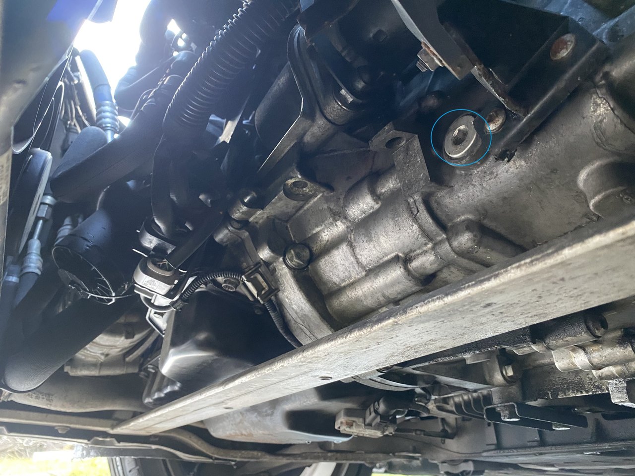

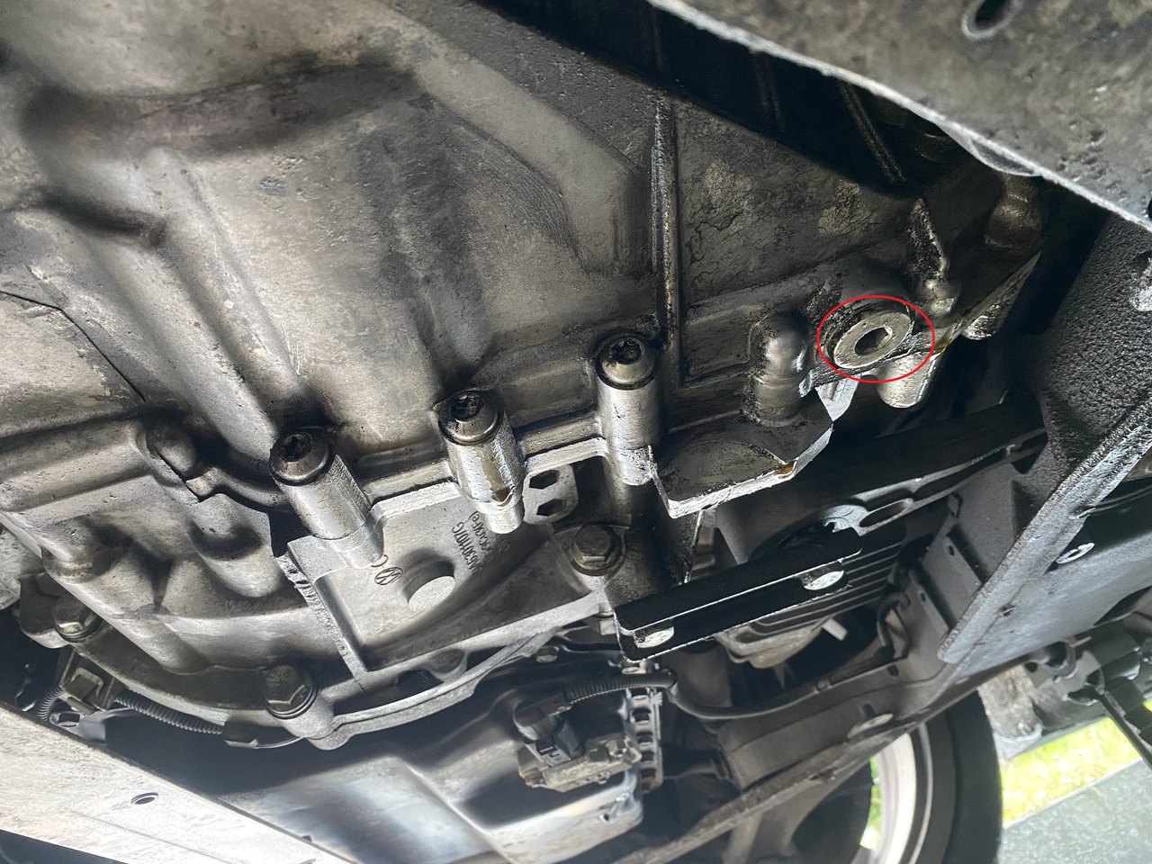

Avez-vous déjà réaliser la vidange de l'huile de boîte de vitesse pour ceux ayant une BVM ? :) Juste pour avoir confirmation que la vis de vidange est bien celle entourée en rouge et la vis de remplissage celle entourée en bleue ;)
Modifié par Qwaser

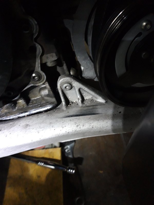

Je ne sais pas pour la chaîne.
Sur mon 2.5tfsi de RS3 de 108000km j'ai fait ce weekend les courroies d'accessoires + tendeurs. Il y avait des traces de frottements + parfois léger bruit avec la clim. il fallait donc le faire. Pas d'intervale la dessus, c'est visuel mais caché par les caches.
Voici les frottements :

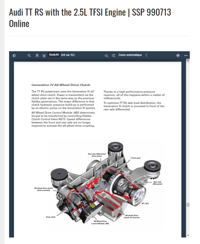

Sur le site indiqué dans le guide pour obtenir les couples de serrages des vis, on tombe sur un PDF Audi récapitulant pas mal d'information sur le TTRS 8J Audi TT RS with the 2.5L TFSI Engine | SSP 990713 Online - Get Free (cardiagn.com)
Selon ce même PDF, Audi indique qu'il s'agit de la génération IV à l'arrière :AP-Smiles_u1F914:
Donc au final comment savoir quelle est la génération de l'Haldex du TTRS 8J ? On s'y perd avec ces différentes informations :(
De ce que j'ai pu en lire....
TTRS (8J) => Haldex gen 4 => Filtre
=> Huile
TTRS (8S) => Haldex gen 5 => Pas de filtre => prévoir un nettoyage de crépine tel que décrit dans le tuto de l'excellent @Bap33 :AP-Smiles_2:
Il est aussi possible de jeter un oeil sous le véhicule pour se rassurer....  :AP-Smiles_4:

Il date donc de 2011 ?
L' Haldex de génération V est arrivé sur les plateformes du groupe VW en 2012 (au mieux) et vu qu'Audi (comme d'autres) n'est pas du genre à sauter sur la nouveauté pour les modèles déjà en circulation, tu dois avoir un génération IV sur ta voiture. CQFD AP-Smiles_u1F61C.png
Pour les détails de maintenance, l'ami @Frix a bien résumé ci-dessus AP-Smiles_u1F60A.png

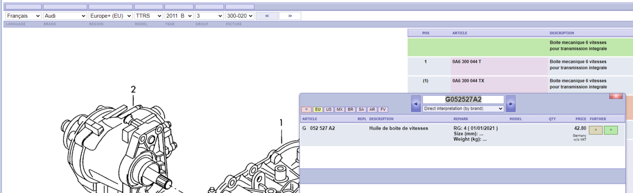

Pour moi, 75W90, ça ne veut pas dire grand chose, d'autant que VAG ne se base pas sur une viscosité pour spécifier les huiles nécessaires. On s'en rend bien compte avec les huiles moteurs.
Pour connaître la référence de l'huile, il te suffit de consulter un ETKA en ligne.
A titre indicatif, je me suis appuyé sur ifinterface.com.
Welcome > Free Sevices > CarProg2
ensuite sélectionner dans les menus déroulants en haut à gauche : Audi + TT + Millésime.
Puis module "5 - Train AR" et après dans les sous-modules sur la droite, tu cherches jusqu'à trouver celui, qui parles du Quattro...
Bon comme j'ai voulu décrire la procédure, je suis allé finalement jusqu'au bout AP-Smiles_u1F61C.png :
Sous-module "525-010 - Transmission complet - AR"
L'huile est indiquée par le repère 1A : Référence G 060 175 A2 (il faut bien regarder les descriptifs, c'est la référence, qui correspond à "huile blabla pour coupleur transm. intégrale"... ;)
Ensuite, avec cette référence, tu as le choix : Magasin d'une concession / Site de vente de pièces détachées / Amazon
Bon choix ! ;)
Attention à la réception, le bidon est censé contenir 0,85l d'huile et la quantité nécessaire est de l'ordre de 0.72l. Or moi, le bidon que j'ai acheté ne contenait que 0,75l selon l'indicateur de niveau par transparence sur la tranche du bidon. A ~45€ le bidon, vu que je n'avais jamais fait, j'ai préféré le changer auprès du magasinier de ma concession pour avoir un bidon correctement rempli au cas où je me serais un peu loupé... ;D
punaise mais t’assures avec ton site !!!! C’est bon pr l’huile de boite c’est la ref : G 052 152 A2. Boom sur Google et c’est vite plié.

Tu es sûr de la référence de ton huile de boîte de vitesse ? Tu es en BVM ou BVS ?
Car lors de ma vidange fin 2020, l'huile que j'avais commandé avait pour référence sur ETKA : G 052 171 A2.
Or, le groupe VAG a du revoir son huile car aujourd'hui sur ETKA la référence est : G 052 527 A2.
Maintenant comment savoir ce qui différencie les deux, je n'en sais rien. C'est pour ça que j'avais bien demandé l'ancienne référence lors de ma commande.

L'année dernière, j'avais acquis un purgeur professionnel Facom et finalement j'ai quand même finit par la laisser au garage, car trop de bulle dans mon circuit. Alors qu'en 2017 j'avais fait ça à l'ancienne (sans le réceptacle d'embrayage que j'ignorais à ce moment-là) et aucun souci !
Par contre, concernant la purge des étriers et particulièrement ceux arrières, si tu le fais en mettant juste le véhicule sur chandelle, je te recommande ce kit vraiment top : https://www.amazon.fr/gp/product/B00FRDPOLK/
