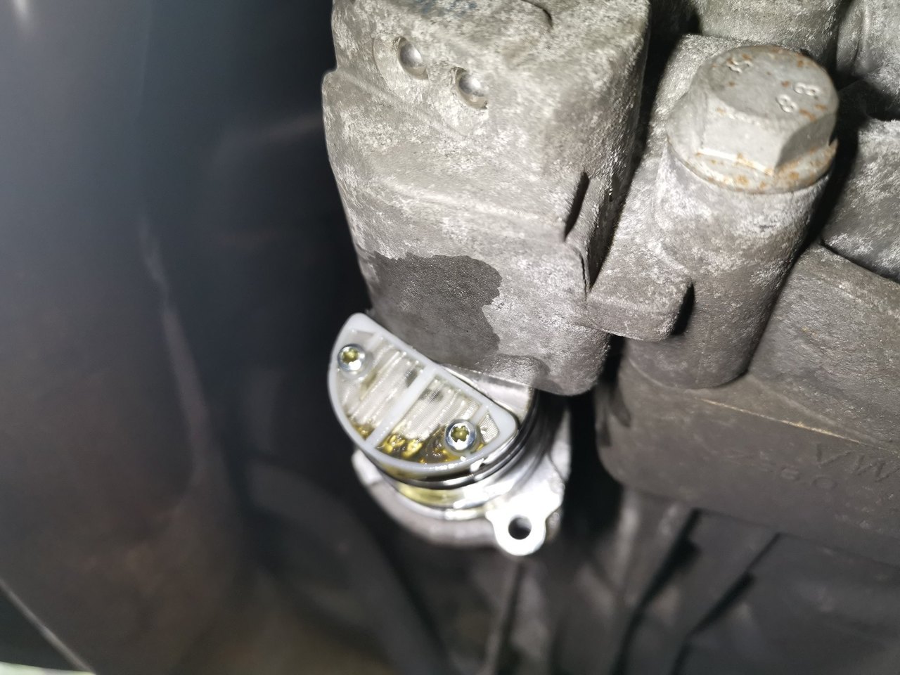

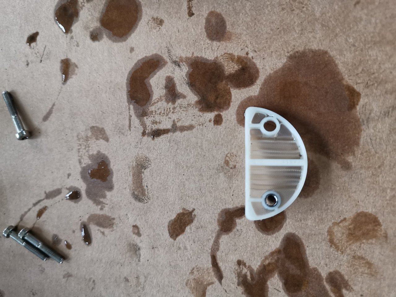

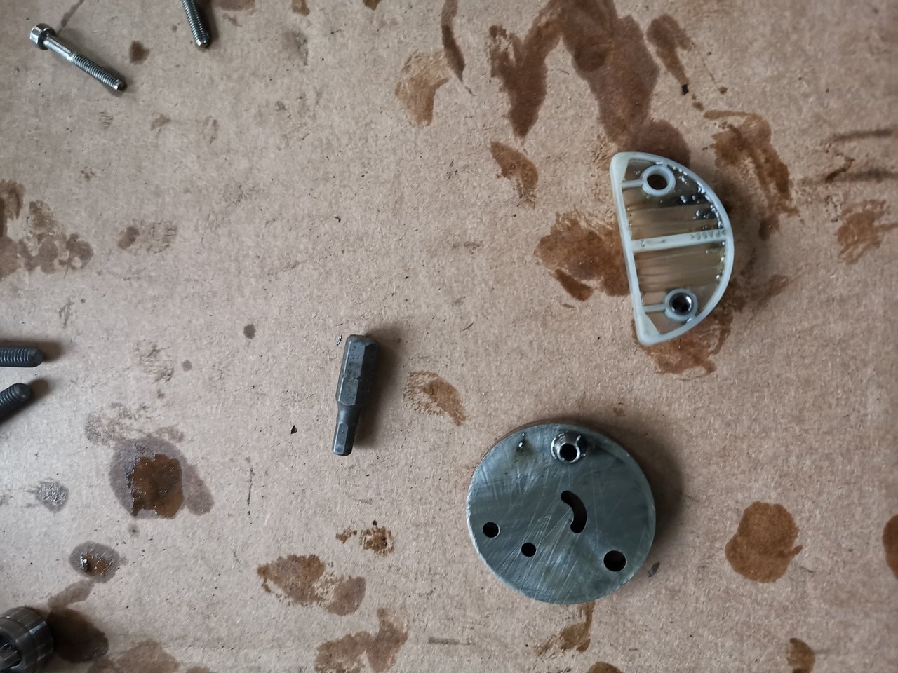

Je dirais que oui mais je viens de regarder le pont qui est sur mon établi et je ne trouve pas les vis...
En fouillant un peu sur le net je suis tombé sur ça :)
Voici le lien: https://www.vag-perf.fr/tutoriels/entretien-mecanique-tfsi-vag-tutoriels/entretenir-son-haldex/
Et du coup les photos avec les vis en question:
IMG_6131.JPG.108d37fbd8d280f8c3aa96f7a886beee.JPGIMG_6132.JPG.c7527f4385d7a5941d309db459cc67bb.JPGIMG_6133.JPG.e809e65926fe6b4b4e745c45f3315294.JPG
Et donc entouré en rouge -> la vis de remplissage pont
                             en jaune -> la vis de vidange pont
                             en bleu -> la vis de remplissage Haldex
                             en vert -> la vis de vidange Haldex

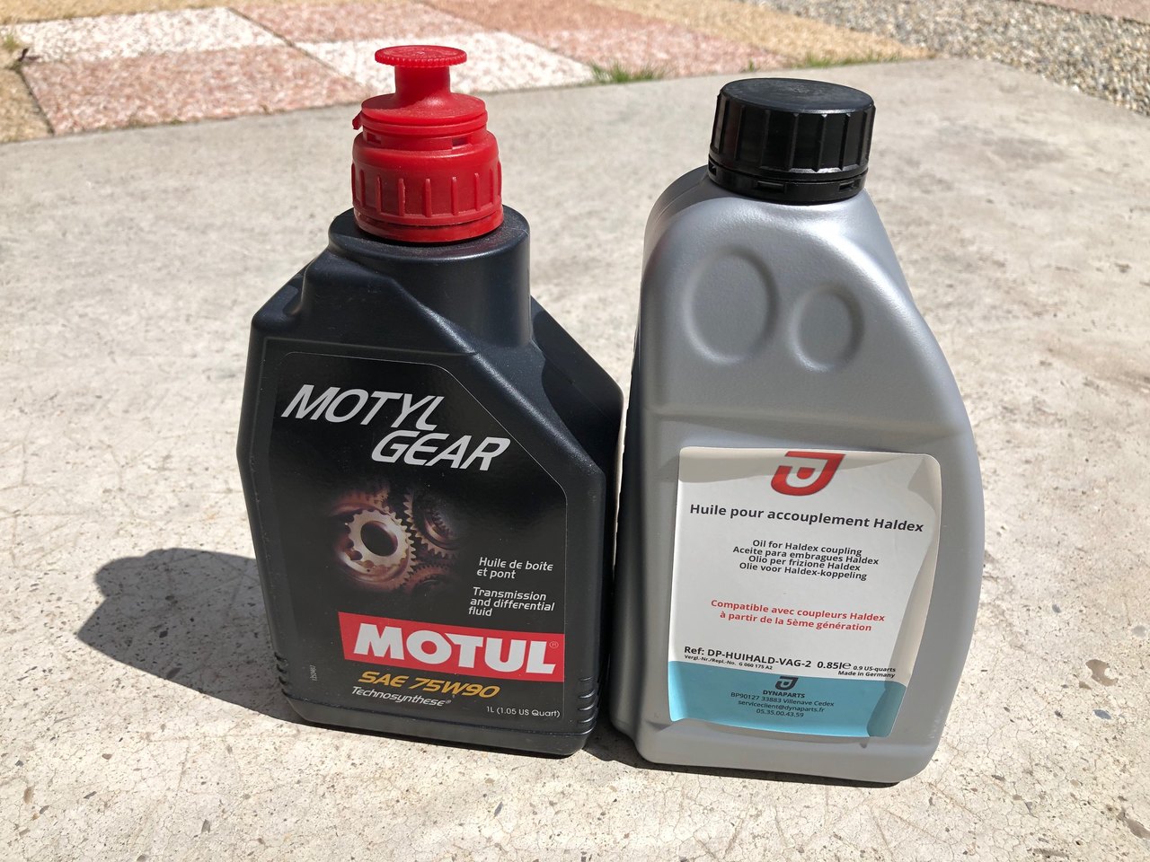

N'oubliez pas qu'il y a une huile pour le pont et une autre pour l'Haldex !
1758636831_HuilesHaldexetpont.thumb.jpg.c237f39f8c8558390feb7c295b43aa74.jpgG052145S2 pour le pont et G060175A2 pour l'Hadex
Et pour faire les choses comme il faut, démonter le filtre Haldex pour le nettoyer avant de remplir avec la nouvelle huile78216974_818323955292483_3887430459306541056_n.thumb.jpg.16bd30402c8352761b2f4a67f39382cd.jpg76693196_818322935292585_9162178506757505024_n.thumb.jpg.962b038f45d65cf8bb178ce4b85e8e45.jpg78844937_818324041959141_3977855227582742528_n.thumb.jpg.de1ac4b63476e94cdbd9a9d285dcf763.jpg78156723_818324025292476_1003496263779352576_n.thumb.jpg.1edf6d002bcec6c79f3a162cab681d6f.jpg

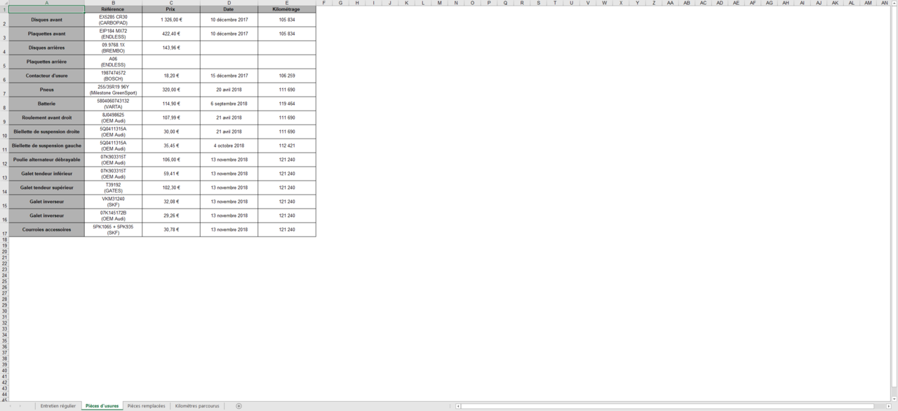

Sinon j'ai profité de mon projet de site Web pour TT Club, pour refaire intégralement sous Excel mon fichier de suivis ! Je pense que j'en ferais un modèle vierge par modèle de TT à terme pour le site ^^ Voici les quatre feuilles :

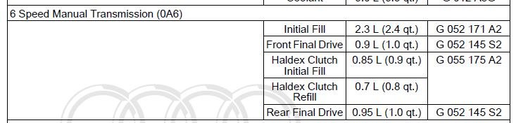

Est-ce que certains ont déjà réalisé la vidange de l'huile de boîte de vitesse sur une version BVM ? :) Je voudrais valider la procédure et les outils nécessaire en prévision de la mienne qui approche ;) Dans les nombreux PDF Audi que j'avais récupéré ici-même, est-ce que ceci correspond ? :AP-Smiles_u1F914:
De plus à quoi correspond la ligne "Front Final Drive" ? Deux vidanges à faire ?

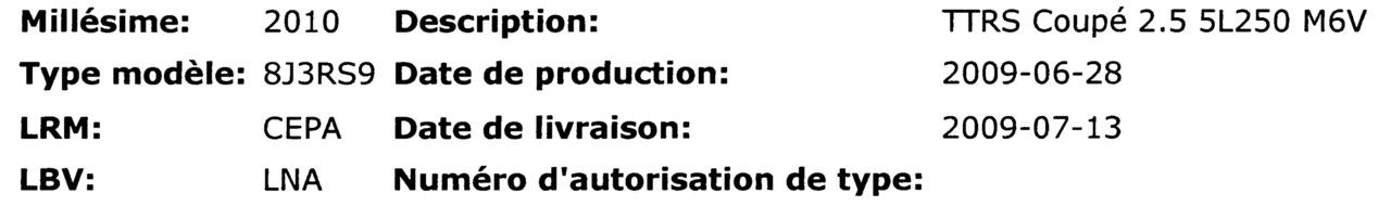

Peux-tu aller chercher le fichier VIN avec ton numéro VIN (champ « E » de la carte grise), en suivant les instructions de ce sujet : « VIN c'est la fête (jusqu'ici tout va bien...). », afin qu'on puisse regarder dans « ETKA » & « ELSAWIN » ?
N'étant pas inscrit, je n'ai pas accès au lien ;) Tu as besoin de récupérer quoi concrètement ? Mon code moteur et boîte de vitesse ?
La boite de transfert est la pièce "1" sur le schéma ci-dessous pour la S-Tronic et "2" plus bas pour la boite manuelle.
87162180_Screenshot2020-06-15at12_47_27.thumb.png.c56f635a99d35b2b6b0b9a908791fadc.png
1611035247_Screenshot2020-06-15at12_50_43.thumb.png.295e5285fdd6f75ebd264b7d87a56545.png
